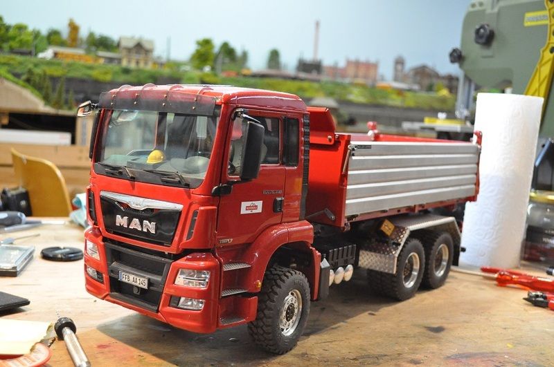

      wie manche schon wissen habe ich meinen MAN Kipper zerlegt und daraus einen Abrollkipper neu aufgebaut. Der Grund dafür war, dass ich im Maßstab 1/87 letztes Jahr insgesamt drei RC Abroller gebaut habe und auf der Messe von Friedrichshafen macht es mehr Spaß mit den Abroller zu fahren als mit einem Kipper. Somit habe ich am letzten Tag der Messe bei Scaleart die noch fehlenden Teile für dieses Projekt bestellt. Nach einer längeren Wartezeit kam das langersehnte Paket von Scaleart endlich bei mir an.
      Dann war es auch schon die Zeit gekommen, wo es meinem Kipper an den Kragen ging. Hier noch ein Bild vom fertigen Modell.

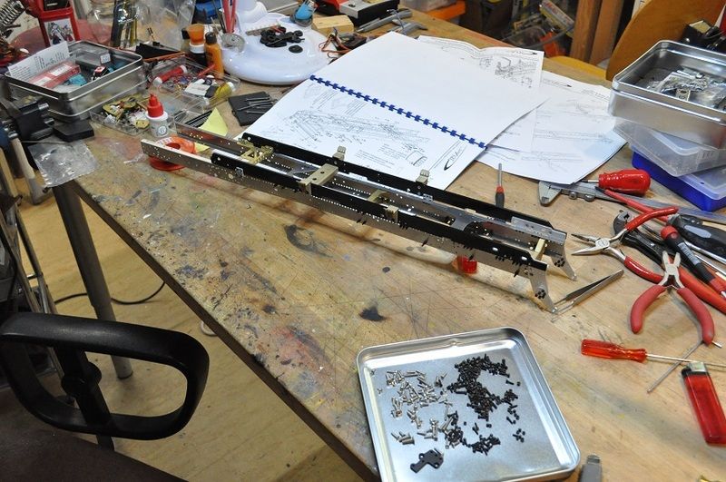

      Als erstes wurde der neue Rahmen einmal fast komplett aufgebaut, damit man vor dem lackieren die Positionen der einzelnen Halterungen besser ermitteln kann. Denn beim Scaleart Rahmen muss man das eine oder andere Loch mit 2mm noch aufbohren.
      Danach wurde alles wieder zerlegt und ich habe mal den Service von Scaleart genutzt. Habe den Rahmen zum lackieren zu denen geschickt. Nach einer Wartezeit kam der Rahmen fertig lackiert wieder zurück.

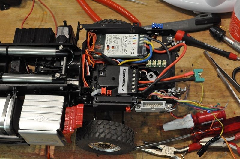

      Und nun ging es recht flott voran. Es wurden alle Teile wieder zusammen gebaut. Die Hydraulikleitungen verlegt. Wobei ich hier nicht den 3mm Schlauch von Scaleart genutzt habe, sondern den schönen weichen von Fumotec. Der ist weicher als der von Scaleart und legt sich geschmeidiger an den Abrundungen hin und klickt nicht so schnell ab. Im Ganzen einfach besser.
      Hier sieht man den Einbau der RC Anlage. Da ich ja jetzt eine Scaleart Commander habe und in dem MAN auch den Lichtbus verwende, hat man auch nicht mehr diese Platzprobleme unter dem Führerhaus.

      Warum steigst du auf die Scaleart Funke um ? Ich frag nur weil ich auch am überlegen bin mir eine Commander zuzulegen alleine schon wegen dem Lichtmodul was im Empfänger verbaut ist, im Moment verwende ich die Servonaut Funke mit dem Pistenking Licht Set was aber einzeln sehr viel Platz weg nimmt.
      Bin gespannt wie es bei dir weiter geht und was du für Erfahrungen machst.
      Schöne Grüße
      Mike
    • Hi Mike,
      ich bin auf die Scaleart Commander umgestiegen, da ich mit der MC32 an die Grenze der Mischer gestoßen bin. 12 freie Mischer waren für meinen Bagger zu wenig. Aber ich wollte eine Fernsteuerung, die mehr als nur 10mW Sendeleistung hat. Denn auf große Veranstaltungen wie in Friedrichshafen haben einige Ihre Problem damit den 10mW.
