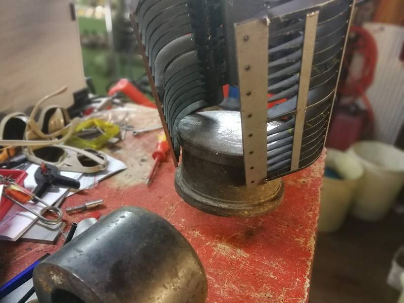

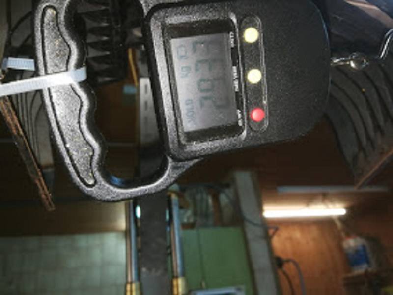

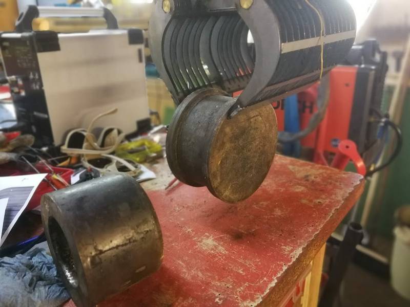

• Heute habe ich ein wenig getestet was mit dem Greifer so geht und habe mal eine zugwaage rein gehängt ....
    29,5 Kg beim auseinander ziehen wenn ich das prozentual zu den Zylinder umlege die zusammen 270 Kg einzieh kraft haben sind es knappe 11% durch den Hebel und Umlenkung dann müssten es beim zusammen drücken ca 44 kg sein .... Theoretisch.
    Sollte reichen.
    Dann noch ein wenig mit 12 kg Gewicht getestet .....
    ____________________________
