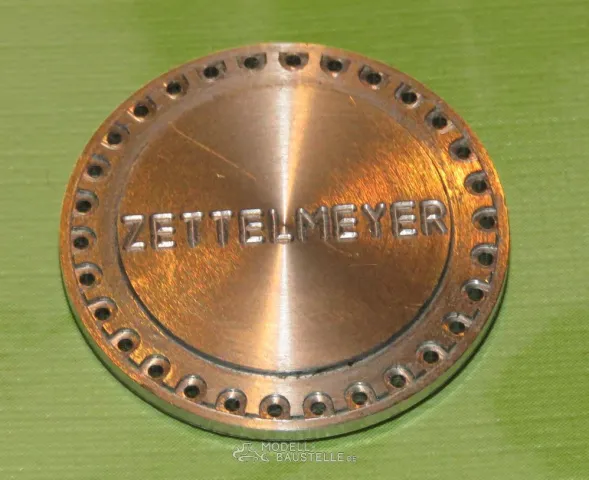

    Die drei Teile sind der Grundkörper,
    auf dem die Reifen aufgezogen werden, dann das Innenteil mit dem angedeutetem
    Planetengetriebegehäuse und dem Deckel. Das Gehäuse wird mit Ø4mm Hülsen mit
    dem Grundkörper verbunden, damit das Gewicht auf den Hülsen liegt und nicht auf
    den M1,6 Schrauben mit Hutmutter. Den Deckel habe ich mit 30 M0,8
    Sechskantschrauben festgeschraubt. Das war eine Fummelei! Die Löcher Ø0,6 mm zu
    bohren und die Gewinde zu schneiden, hat mich einige Nerven gekostet. Dabei ist
    mir auch hier und da ein Bohrer abgebrochen – logisch bei dem kleinen
    Durchmesser. Also hieß es, wieder an die
    Drehbank und ein neues Innenteil drehen. Ein echt mühseliges Geschäft, sage ich
    euch. Für jede Schraube wurde, wie auf den Bildern zu sehen, mit einem Ø2 mm Fräser
    0,4 mm tief der Schraubensitz eingefräst.

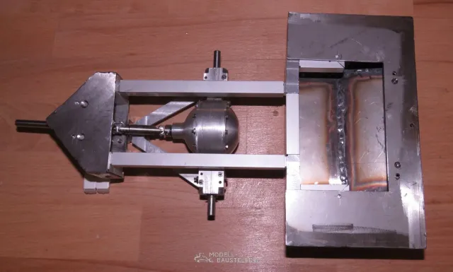

  • Jetzt geht es weiter mit den Achsen.
    Ich habe mir überlegt ob ich
    mir die Achsen kaufen soll oder selber fertigen. Naja, kaufen ist einfach. Aber ich wollte es ja nicht einfach.
    Also habe mich dann entschlossen, sie selber zufertigen.
    Es ist zwar viel Arbeit,aber ich finde es einfach faszinierend, wie wichtig doch so viele Kleinigkeiten
    sind damit alles reibungslos funktioniert. Da macht man sich die meiste Zeitkeine Gedanken drüber.
    Als Erstes stand mal wieder eine Shoppingtour an, weil die Größe der Kegelräder mit entscheidet wie
    groß die Differenzialachse wird im Durchmesser. Nach langem Suchen bin ich dann endlichfündig
    geworden.
    Ich habe mir Kegelräder im Modul 0,8 mit 15/45 Zähnen ausgesucht. Damit habe ich dann einen
    Außendurchmesser des Differenzialgehäusesvon 50 mm.
    Das Gehäuse wird aus zwei Teilen gefräst. In der Mitte habe ich eine 6 mm breite Nut mit eingefräst für
    die Antriebswellen.
    Das Schwierigste war, außen den Radius zu fräsen, dafür musste ich mirerst eine Spannvorrichtung für
    den Rundtisch bauen.
    Der Vorteil war aber, daß direkt nach dem Fräsen in der gleichen Aufspannung auch die Löcher für die
    Achsdeckel gebohrt werden konnten.
    Als alle beiden Hälften fertig waren, ging es an das Zusammenschrauben der beiden Achshälften.
    Da wurde es spannend, ob der Lochkreis beider Hälften gleich ist und sie zusammenpassen.
    Hat aber geklappt.
    Nun ging es daran, die Achsen vorzubereiten für das Drehen der Lagerschalen. Weil sie rechteckig waren
    und deswegen schlecht zu Spannen auf der Drehbank, habe ich beim Zusammenschrauben der zwei Hälften
    eine 6mm Welle mit eingeklemmt.
    Dann konnte ich sie auf der einen Seite mit der 6mm Welle ins Spannzangenfutter aufnehmen und auf der
    anderen Seite mit der Zentrierspitze spannen.
    Als nächstes habe ich die Enden auf den Innendurchmesser vom Kugellager gedreht. Das war nötig, um die
    Lagerschalen für die Kugellager innen ausdrehen zu können.
    Dann habe ich das Gehäuse wieder ins Spannzangenfutter montiert und auf der anderen Seite das große
    Kugellager aufgesteckt. Mit der festen Lünette wurde das Kugellager geklemmt, wie das Bild zeigt.
    Jetzt war der Weg frei, um die Lagerschalen für die Achsen zu drehen.
    Als nächstes habe ich das Differenzial gefertigt. Es soll ein Stirnrad-Differenzial werden. Darin sind 6 Zahnräder
    Modul 0,6 mit 10 Zähnen und zwei mit 21 Zähnen.
    Der Käfig wurde aus Aluminium gedreht. Für die Stirnräder an den Achsen ist passend in der Mitte ausgedreht
    worden. Dann wurde Platz für die Planetenräder geschaffen und die Löcher fürdie Achsen gebohrt.
    Dann ging es wieder an die Drehbank um die Achsen für die Planetenräder zu drehen.

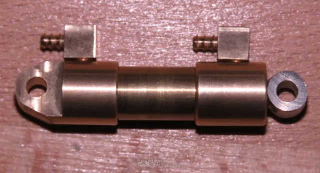

    Prototyp der Kardanwelle die aus Edelstahl gefertigt werden soll.
    Sie sollte vom Durchmesser
    nur 8mm werden, damit sie vom Maßstab besser zum Modell passt. Weiter muss sie
    einen Längenausgleich haben wegen dem Federweg der Hinterachse. Als Erstes habe
    ich die Flansche mit der Aufnahme für den 5mm Würfel gefertigt auf der
    Drehbank. Dann habe ich die Zwischenstücke mit dem Längenausgleich gedreht mit
    einer 5mm Bohrung.
    Danach ging es wieder
    auf die Fräsmaschine, um die Aufnahme für die Würfel zu fräsen und eine 2mm
    breite Nut für den Längenausgleich. Die Würfel für das Gelenk sind im
    Spannzangenfutter gefräst und gebohrt worden, so konnte erreicht werden daß der
    Würfel genau 90 Grad Winkel hat und daß die Bohrungen genau in einer Ebene
    sind.
    Dieses habe ich auch im Spannzangenfutter am Rundtisch gefertigt, damit
    sie genau 180 Grad zueinander sind. Die Nutensteine als Mitnehmer sind mit
    einem WIG Schweißgerät in das Rohr geschweißt worden.
    Nachdem alles gefertigt
    worden ist ging es an das Zusammenbauen und Testen. Dafür habe ich sie in die
    Drehbank eingespannt und mit einem starken Akku-Schrauber dann die Drehbank
    über das Backenfutter angetrieben. Da sollte sie im Modell schon genügend
    stabil sein! Die Kardanwelle ist 50 mm lang und hat einen maximalen Ausgleich
    von 12mm.
    Gruß Georg

  • Wieder ein kleines Stück weiter, endlich mal was zusammen schrauben!!
    Als nächstes habe ich die Achsschwinge fertig und das hintere Knickgelenk.
    Das hintere Knickgelenk ist auch wie Heckstoßstange aus 1,5mm Edelstahl Blech gefertigt.
    Die Achsschwinge ist aus Aluminium und die Gelenkwellen sind aus Edelstahl. Eine Welle wird
    mit der anderen gesichert, dafür ist eine Welle bis zur hälfte ein gefräst.
    Hier die Bilder dazu.
    Gruß Georg
