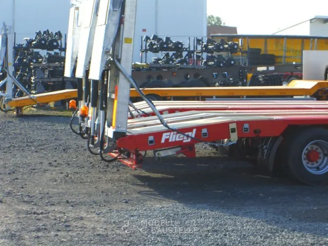

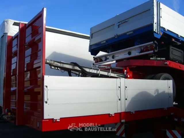

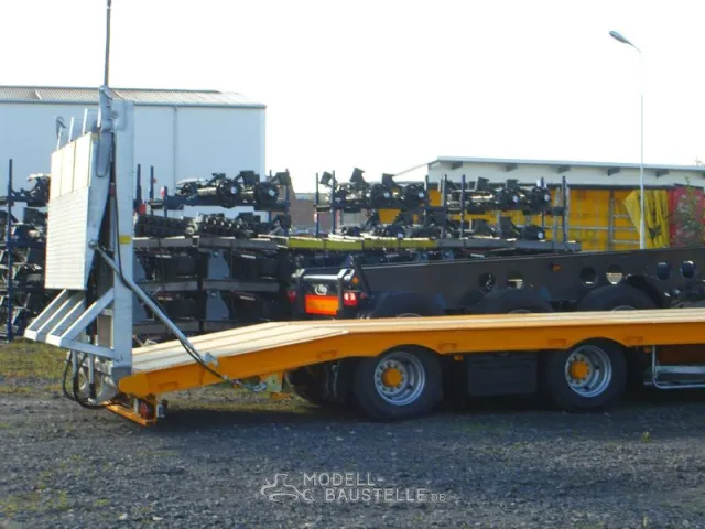

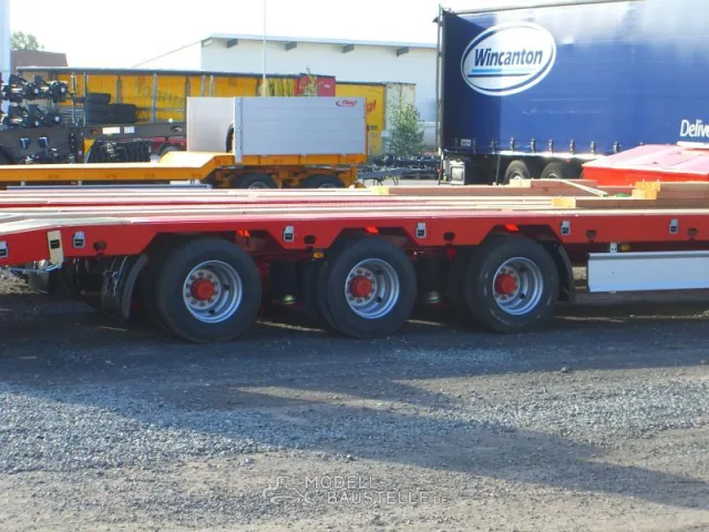

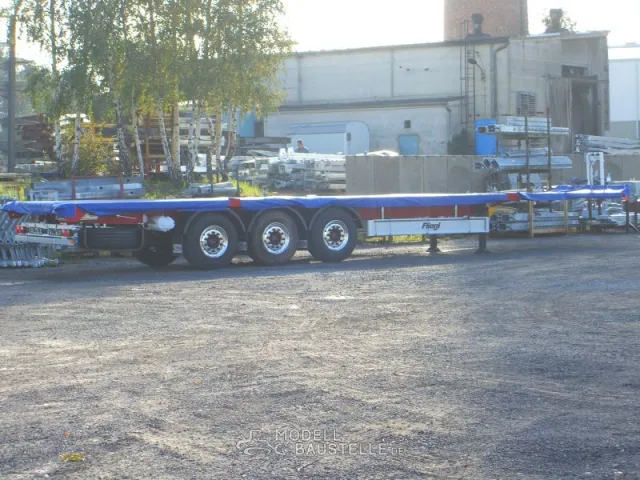

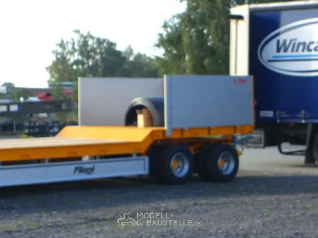

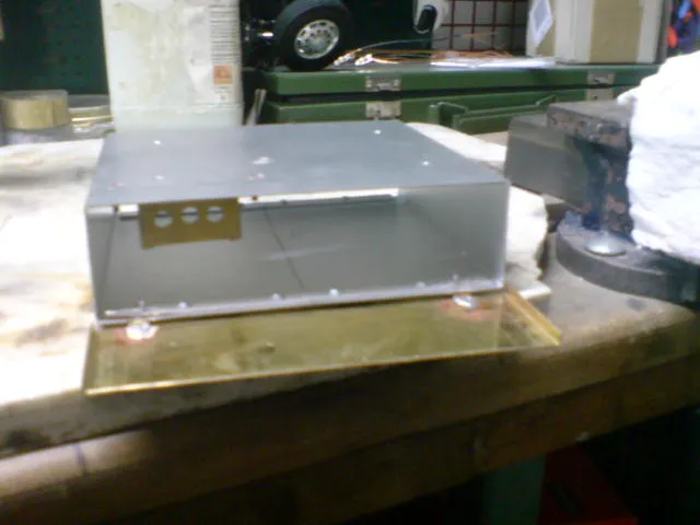

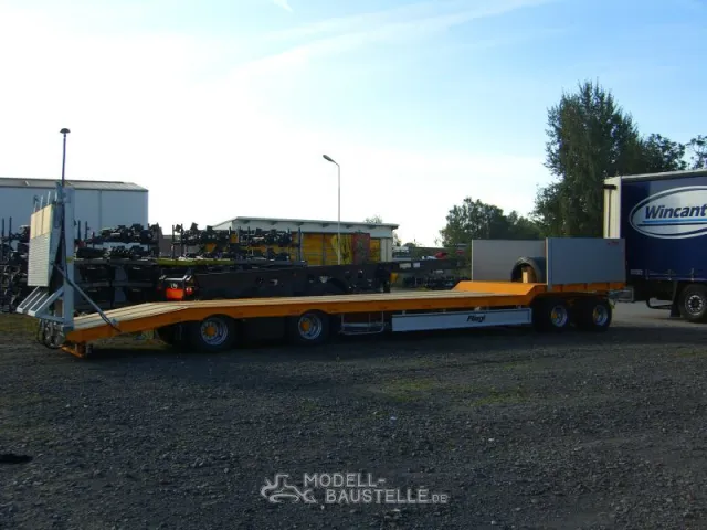

heute gings mal am Fliegl weiter.
Die Türen sind jetzt soweit fertig, ich muss nurnoch die Verschlussstangen fertig löten und die passenden Halter an den Traversen anlöten. Dann noch die Verkleidung für Innen und fertig ist das ganze.
An einer Tür wurde auch ein kleiner Winkel und ein Streifen 0,4mm Messinglbech angelötet, damit immer erst die linke, dann die rechte Tür geschlossen werden musst.... ganz original eben

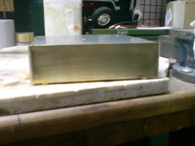

Für den Palettenkasten hab ich neue Klappen aus 1mm Messinglbech gekantet, da die Fliegl Palettenkästen komplett glatt sind, der von Montschipu hatte allerdings ein eingekantetes Kreuz zur versteifung.
An die neue Klappe aus MS hab ich dann kleine Scharniere von Innen angelötet. Das andere Teil des Scharniers wird an der Unterseite des Palettenkastens mit 3 M1,6 Schrauben befestigt.
So, nu die passenden Bilders des heutigen Tageswerks:

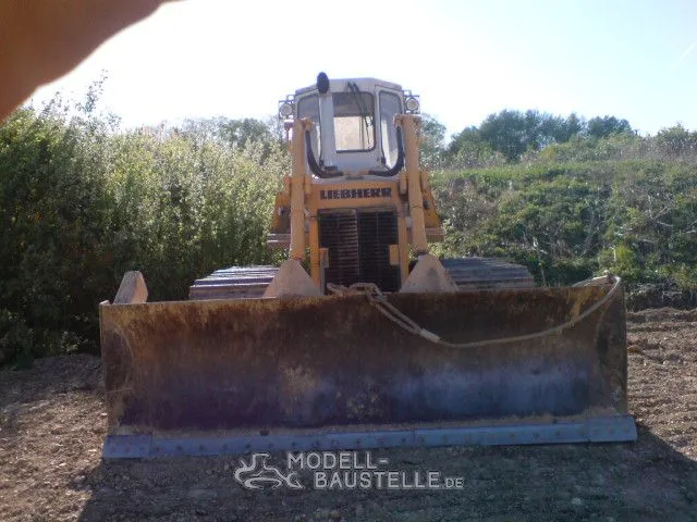

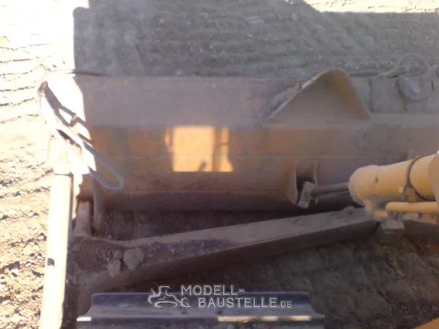

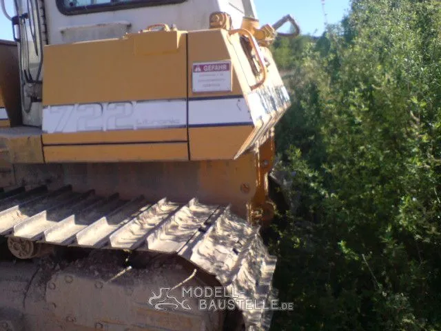

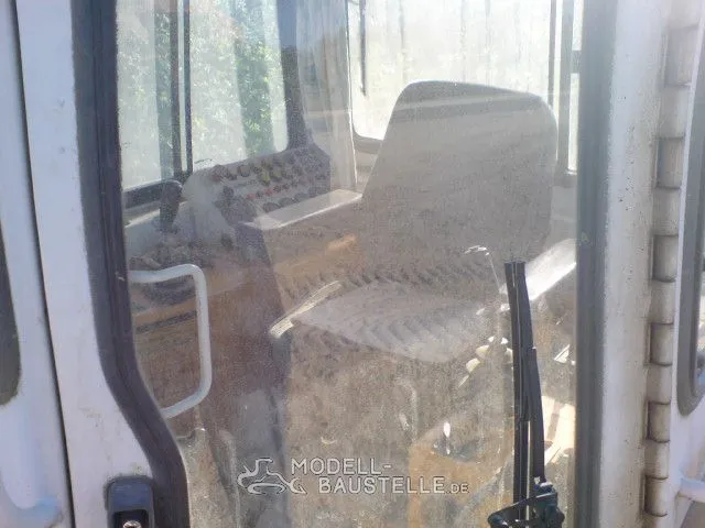

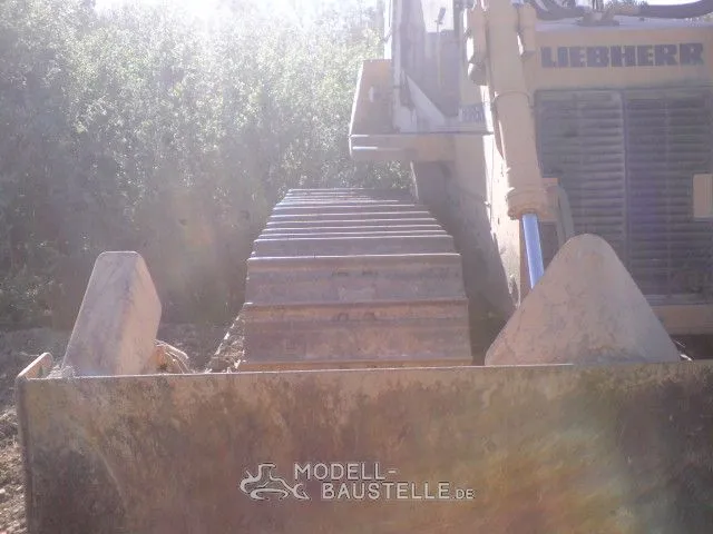

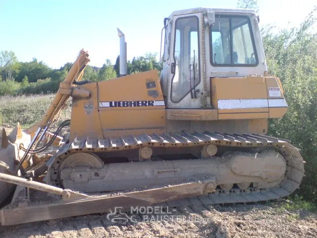

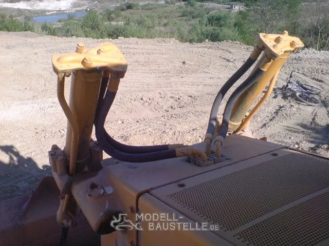

hier ein paar Bilder von einer etwas älteren Liebherr 722 Planierraupe.
Sie steht bei uns in einer stillgelegten Tongrube und wird ab und zu genutzt um Aushub zu verteilen.
