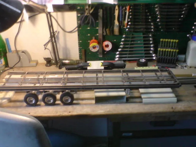

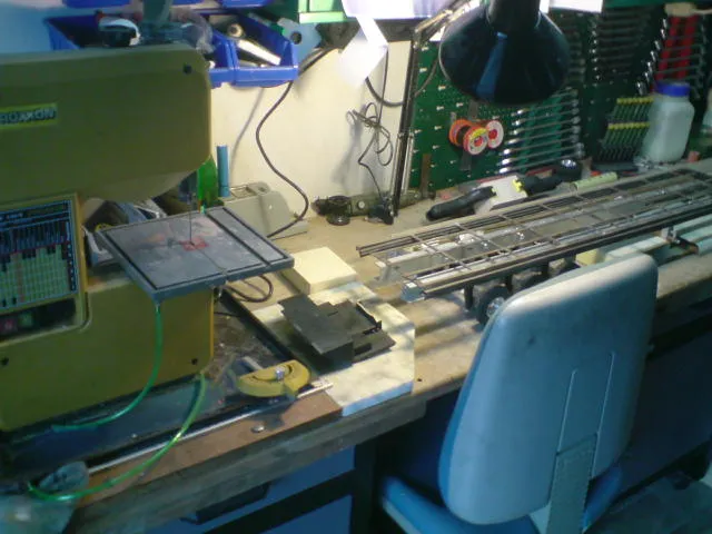

    hab heut mal ein paar Bilder von meinem kleinen Reich gemacht.
    Die Werkbank ist in der Garage untergebracht, darum ists im Winter auch schweinekalt da draußen.
    An Maschinen hab ich nicht besonders viel, eine Bandsäge von Proxxon, Tellerschleifer, ne kleine MF 70 Fräse von Proxxon (vieeeel zu klein) und noch das übliche Zeug was man so braucht.
    Mal schaun ob sich im Sommer vielleicht eine Drehe oder größere Fräse zu den anderen Maschinen gesellt...
