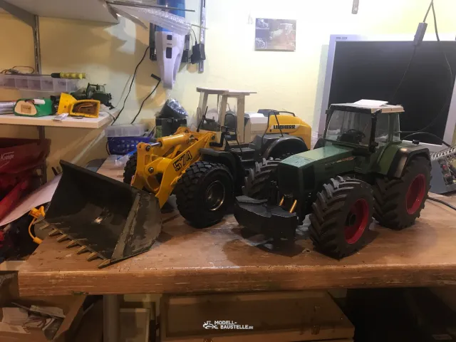

Den Anfang macht mal ein Bild mit den alten Barnhausen Reifen, damals war auch noch der Rahmen von den ursprünglichen CAD Daten verbaut.![]()
Dann kamen irgendwann die Reifen von Modellpraezesion und ein 1,25kg schweres Messing Frontgewicht.![]()

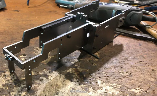

Dann habe ich letzten Winter den Rahmen abgeändert und eine Spindel für einen Frontlader mit eingeplant![]()

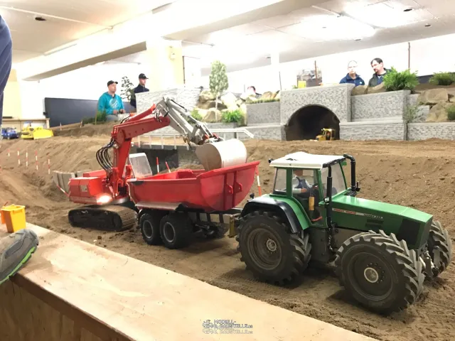

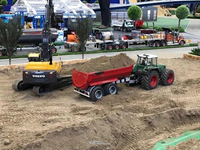

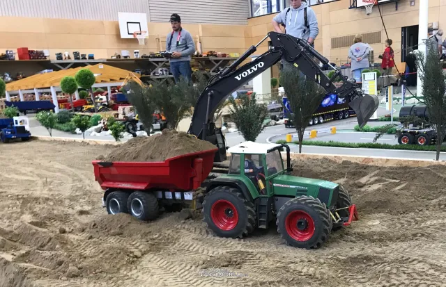

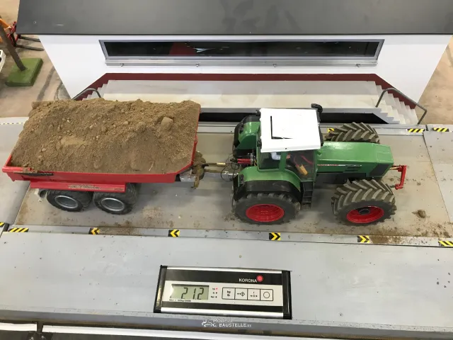

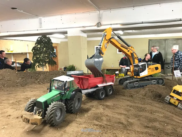

Auch in der Stonebreaker Area war der Fendt schon![]()
In Thalmassing war der Fendt letztes und dieses Jahr auch mit von der Partie![]()

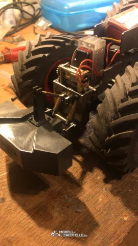

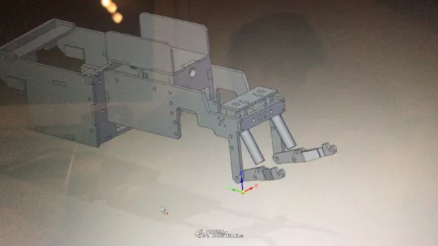

Dann mache ich mal mit der Technik weiter. Hier kann man den mitpendelnden Lenkservo und das Getriebe vom Frontkraftheber sehen. Das Getriebe vom FKH wickelt ein Seil auf, welches in den Kolben fest gemacht ist. Getestet habe ich bis 3kg Hubkraft, es wäre aber noch mehr drin gewesen. Der einzige Nachteil ist, dass die Unterlenker etwas langsam hoch und runter gehen. Weiter unten werde ich Bilder aus dem CAD einfügen, wo man sehen kann, dass ich nochmal etwas am FKH geändert habe. Da werden dann 2 etwas größere und schneller drehende Motoren für den Hub sorgen. Diese beiden Motoren werden dann Senkrecht auf ein Blech geschraubt und treiben dann über Kegelräder eine Welle an, welche wieder ein Seil aufwickeln wird.![]()

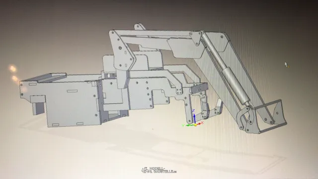

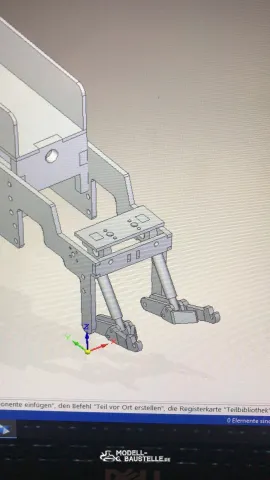

Hier noch Bilder aus dem CAD. Der Frontlader ist einem Trima +6.3P nachempfunden und ist so gestaltet, dass man ihn auch mit wenigen Handgriffen abnehmen kann. Das erste Bild ist nicht das aller aktuellste, lässt aber erahnen wo die Reise hingehen wird.![]()

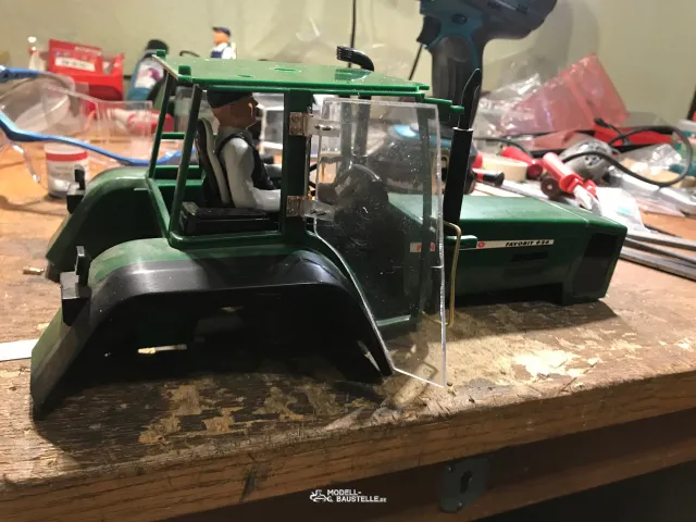

Ab hier wird es, sobald die Laserteile vom Frontlader usw bei mir sind, mit dem Neuaufbau weitergehen. In der Zeit ich auf die Laserteile warte, werde ich schonmal mit den Detailarbeiten an der Dickie Karosserie beginnen. Dafür habe ich mir eine neue Karosse vom Dickie Fendt besorgt, da die alte schon einiges mitmachen musste...
