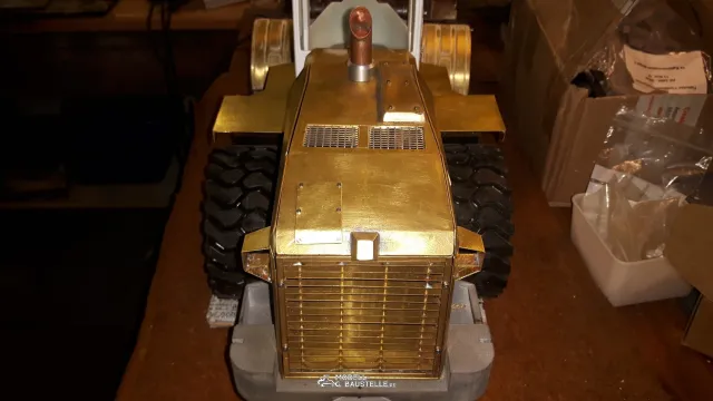

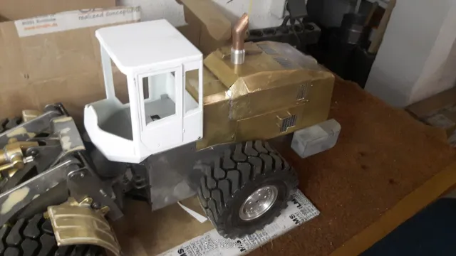

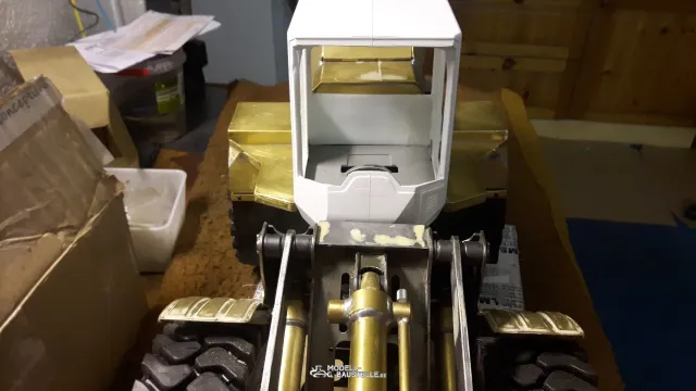

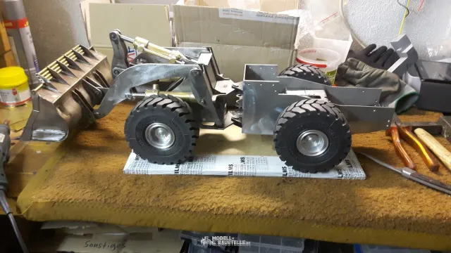

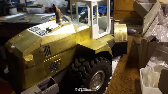

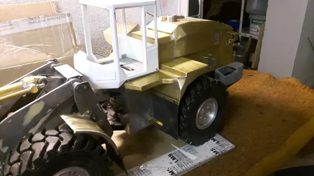

      Tag zusammen

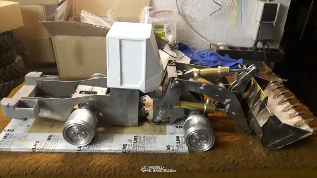

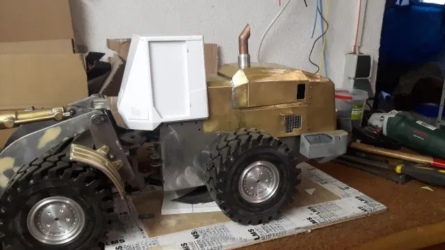

      Habe vor ein paar Wochen einen Fumotec-Bausatz geordert. Der beinhaltet zwar den WA 500-7 werde ihn aber zum WA 500-8 aufbauen. :genauso: .Bestellt wurde er ungeschweisst, ohne Motorabdeckung, ohne Achsenrohre die habe ich noch vom BELL übrig, ohne Fahrmotoren nur mit Planetengetrieben 264:1 und an die kommen Roxxymotoren mit 1440kv. Die Reifen sind vom THS Seipt und die Felgen dazu flogen aus meiner Drehe heraus :thumbup: .
      Gruss Bernd

      Hi Bernd,
      du kannst auch nix normal bauen :D . Bin echt gespannt was du daraus wieder machst. Hast du die Kinematik von der Schaufel verändert?
      Auf Dauer hilft nur V8 POWER
    • Diener
      Baggerbauer
      • 30. Dezember 2018 um 22:33
      • #5
      Servus Thomas
      Normal kann jeder :grins: . Sagen wir so ich hab einen Tag lang versucht die Kinematik zu ändern,
      rausgekommen ist das sich die Schaufel im unteren Hubbereich ein bisschen mehr öffnet. Problem ist wenns unten passt,
      passts oben nicht mehr, aber besser wie vorher ist es.
      Gruss Bernd

      Was möchtest du denn bei der Kinemathek ändern?
      Gruß Nick
      Mit grüßen ausm Pott :D
    • Diener
      Baggerbauer
      • 31. Dezember 2018 um 13:39
      • #7
      Servus Nick
      Es geht um den Auskippwinkel der Schaufel die nur im obersten Hub bereich komplett zu Verfügung steht.
      Ich hab versucht das zu verbessern so das sie sich im unteren Bereich weiter öffnet aber da müsste man einiges neu anfertigen. 8|
      Gruss Bernd

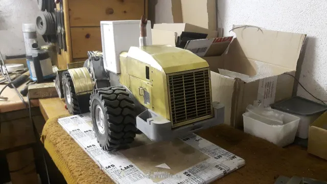

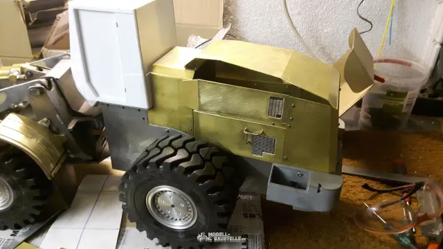

      Servus

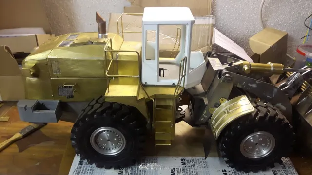

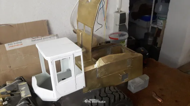

      :D: Alex. Ich bau solche Teile aus Messing von Hand andere lassen so was halt aus dem Drucker raus, jeder wie er mag :D . Mittlerweile hab ich mit den hinteren Kotflügel und den Aufstiegen begonnen.
      Gruss Bernd

      Hallo Bernd,
      die Motorhaube ist der Hammer. Ein sehr guter Umbau läuft hier.
      Weiter so.....

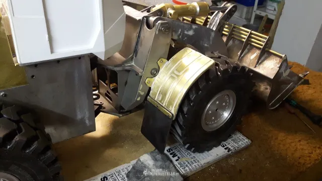

      Servus

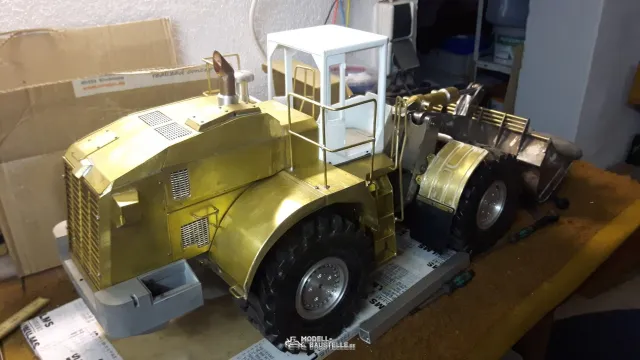

      :Danke1: heute habe ich mich mal dem Luftfilter beschäftigt, war gar nicht do einfach ihn ungefähr so hin zubekommen wie im Orginal :schreck2: . Die Geländer sind soweit auch fertig.
      Gruss Bernd

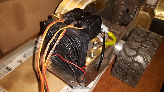

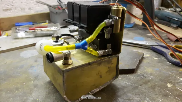

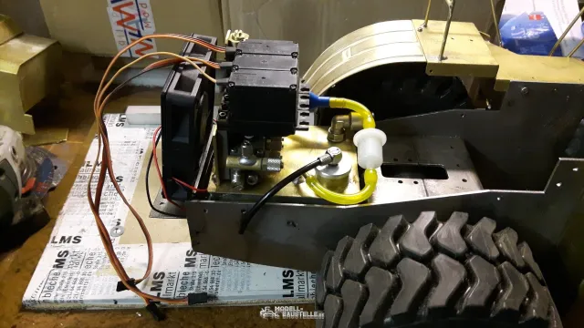

      Tag zusammen

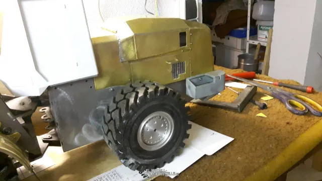

      Die Kotflügel sind nun auch fertig genau so wie der Hydrauliktank wo sich darüber die Ventile samt DBV befinden und das ganze wird in die hintere Wanne gesetzt. :thumbup:
      Gruss Bernd

      Der Lüfter hat aber mehr Show-Effekt, oder wird bei dir die Hydraulik wirklich warm?
      Sieht auf alle Fälle sicher gut aus, hinter den großen Lüftungsschlitzen! :love:
      lg Alex
    • Diener
      Baggerbauer
      • 14. Januar 2019 um 19:45
      • #18
      Der Lüfter dient mehr zur Show. Es wird zwar ein Regler verbaut und der wird wiederrum mit dem Fahrtregler gemischt das er beim fahren leicht mitläuft. Kann aber sein das ich ihn ganz ausbaue und dort den Lautsprecher fürs Soundmodul installiere, weil mir geht der Platz aus. :schreck2:
      Gruss Bernd
