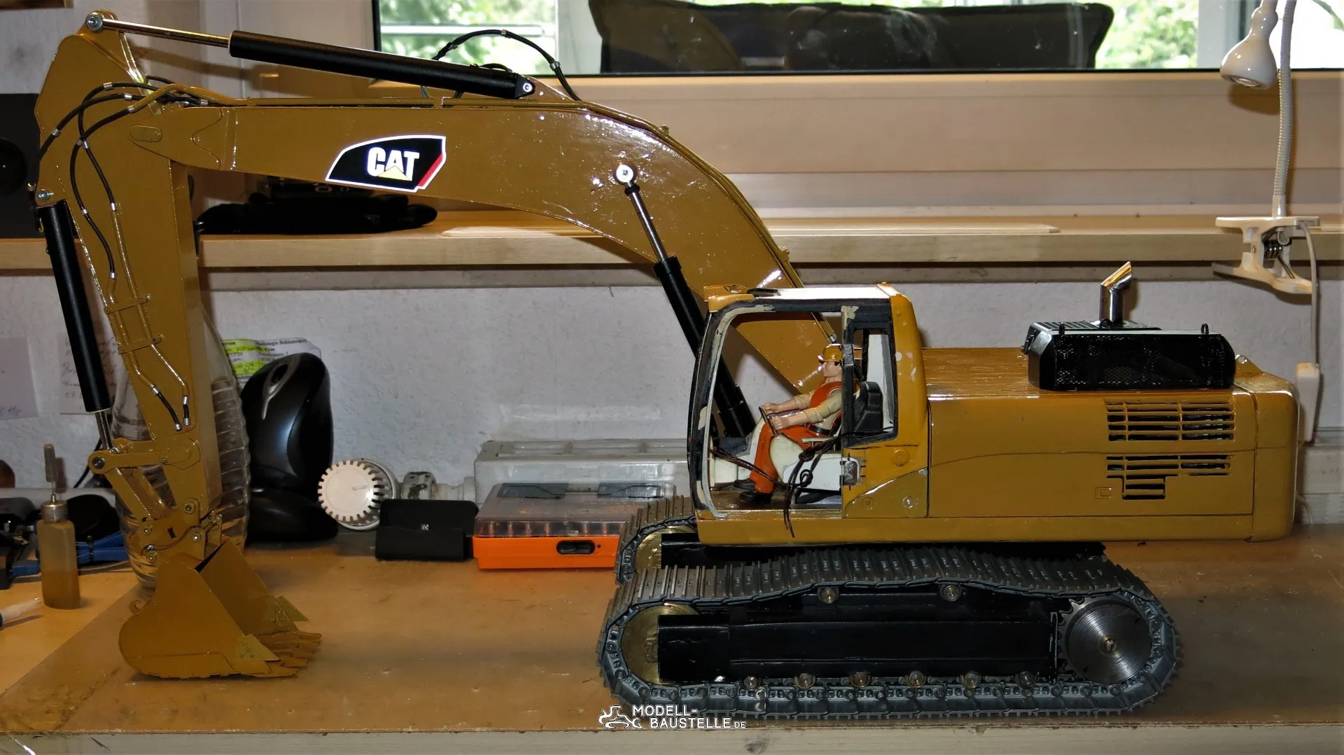

Hallo ,
habe leider nicht so viel geschafft .
Die Verrohrung und " Verschlauchung " ist jetzt vollständig und alle Kranösen sind auf dem Kontergewicht sowie auf dem Motoraufbau montiert .
Grüße Bodo

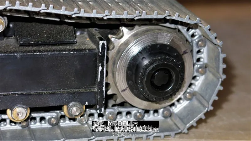

Hallo ,
Die Zähne der Bruderturas abgestochen , alles leicht hinterdreht und mit Sekundenkleber auf den Cat 336 Modellturas zentrisch verklebt .
Für Heute reichts .
Grüße Bodo

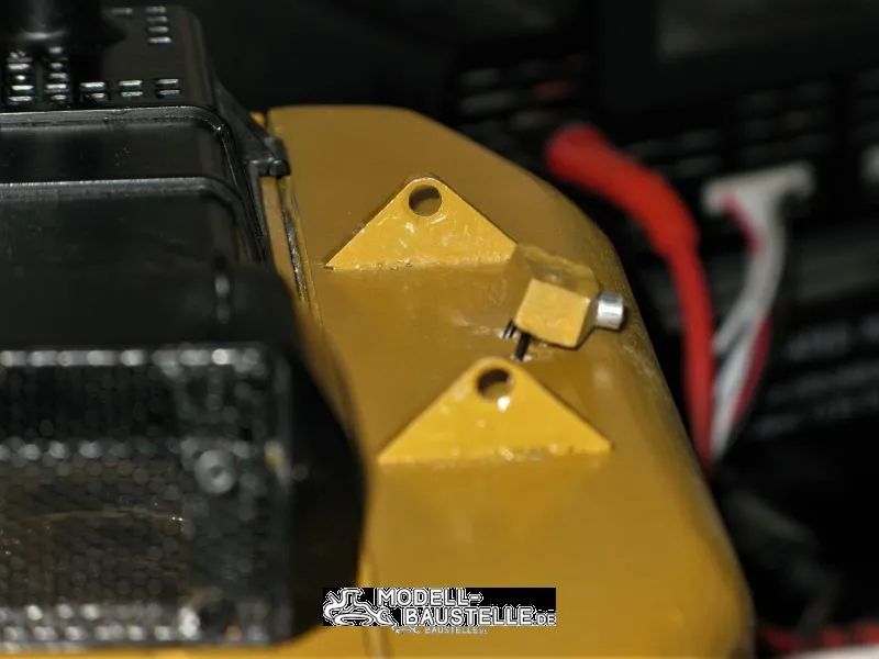

Hallo ,
auch der Luftfilter auf dem Motorkasten ist fertig und montiert .
Es gibt ihn , typisch für Caterpillar , in den unterschiedlichsten Formen .
Ich habe mich für diese Form entschieden da ich ihn aus miteinander verklebten Glasfieberrohren besteht .
Diese wurden zum Schluß nur noch leicht in Form gebracht , leicht verschlffen und lackiert .
Auch der zweite Auftritt wurde verbaut .
Grüße Bodo

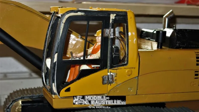

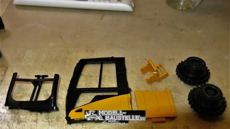

Hallo ,
die Fahrertür ist angepasst und montiert .
Ich denke ich werde sie wieder abmontieren und gleich komplettieren .
Grüße Bodo

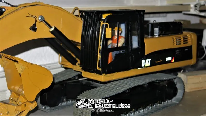

Hallo ,
da bin ich wieder . ![]()
Die Lackierung wurde komplettiert , Das Fahrerhaus bearbeitet , die Fernsteuerung wurde nach Eurosteuerung belegt ,
Alle Funktionen laufen weich und geschmeidig .
Augenblickliches Gewicht des Baggers 13,8 Kg .
Bin dabei die Beleuchtung zu verkabeln die noch fehlenden Details wie Steinschlagschutzgitter , Griffe , Rückfahrkamera und Handläufe kommen anschließend dran .
Grüße Bodo

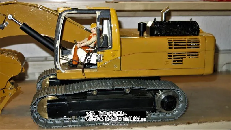

Hallo , ![]()
die komplette Verglasung der Fahrerkabine so wie die Endmontage des Steinschlagschutzes ist abgeschlossen .
Grüße Bodo

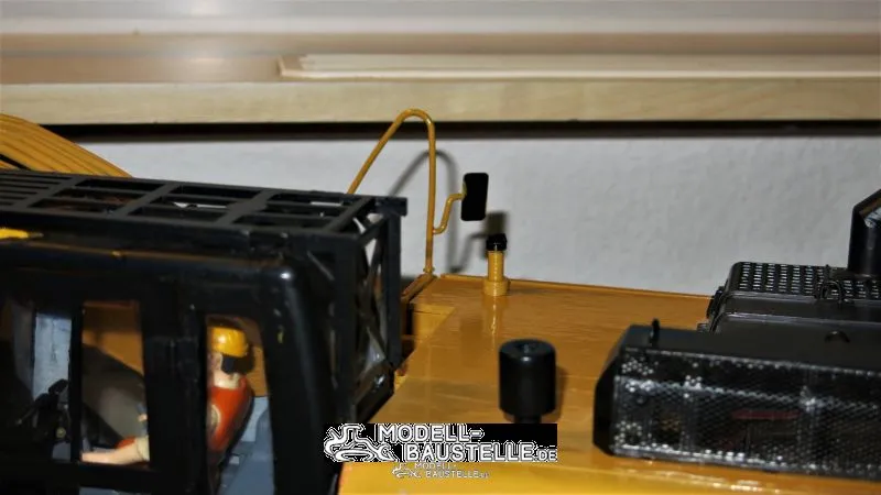

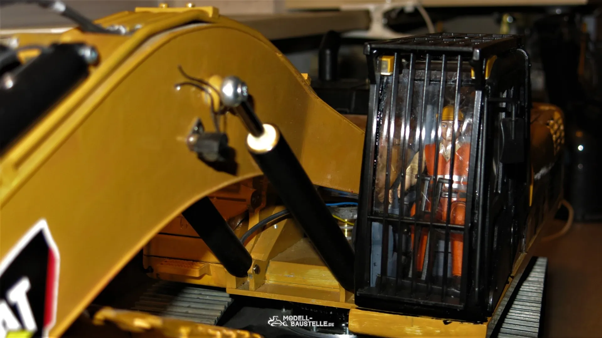

Hallo , ![]()
Der Bagger wurde mit seinen Handläufen bestückt .
Auch mal ein Foto von der hinteren Ansicht des Steinschlagschutzes.
Grüße Bodo

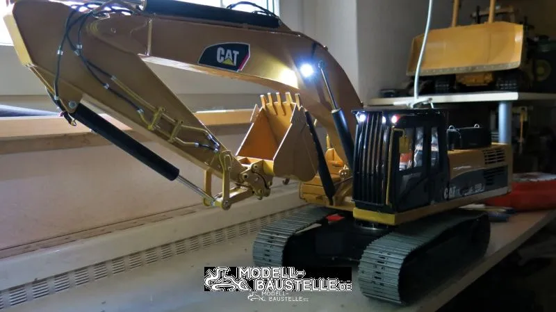

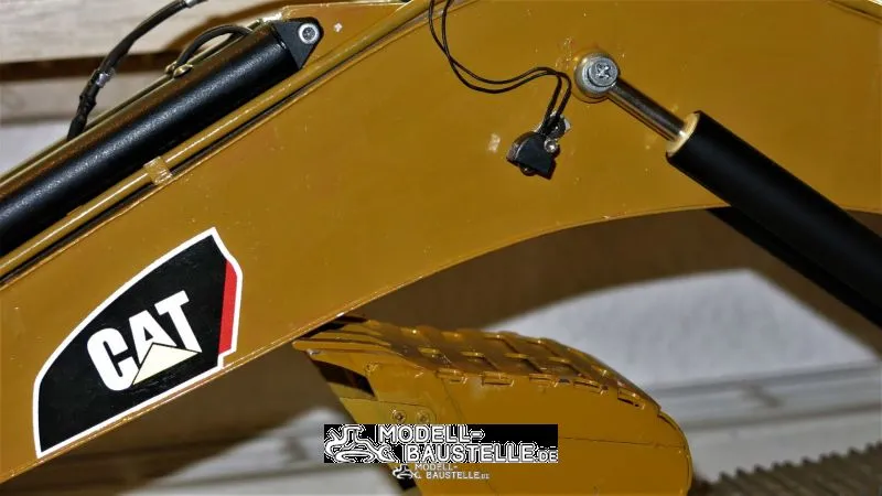

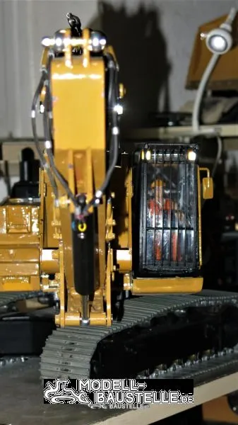

Hallo und ein schönes Weihnachtsfest ,
die Arbeitsscheinwerfer am Arm und oben auf dem Fahrerhaus sind fertig und auch Verschaltet .
Der Rest muß noch gebaut werden .
Wünsche noch einen guten Rutsch in das neue Jahr .
Grüße Bodo

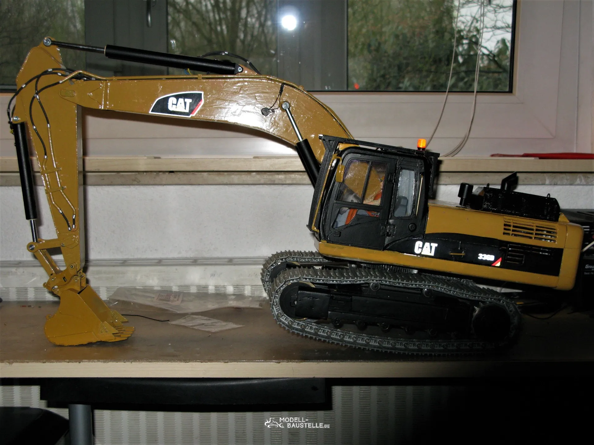

noch ein Foto mit beleuchtung .
Bekomme es leider auf Grund der ungünstigen Beleuchtung an meinem Arbeitsplatz nicht besser hin .
Grüße Bodo

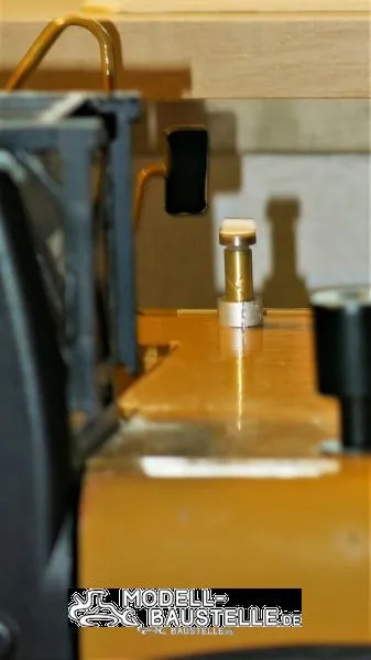

Hallo ,
nun ist auch der Dieseleinfüllstutzen fertig .
Er besteht aus diversen , zugeschnittenen und aus verschiedensten Materialien bestehenden miteinander verklebten Röhrchen .
Grüße Bodo

HALLO ;
DIE Radaulaterne auf dem Steinschlaggitter ist auch fertig und montiert .
Es wurde die modernere Variante ( blinkend nicht drehend ) verbaut.
Der Baggerarm drückt ohne Probleme den 14 Kg Bagger hoch auf die Turas.
Also brauche ich mir auch keine Sorgen um die Kraft der CTI Zylinder zu machen . ![]()
Grüße Bodo
