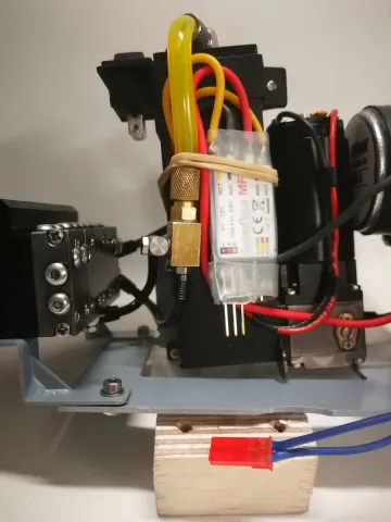

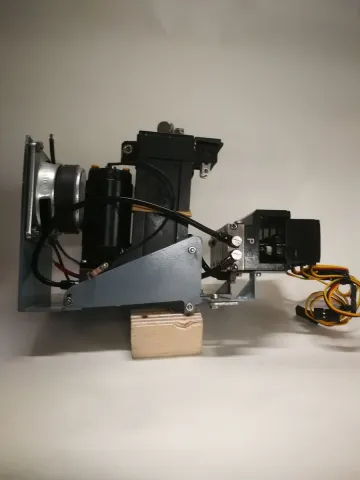

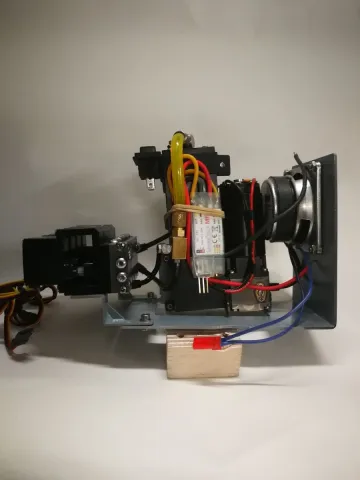

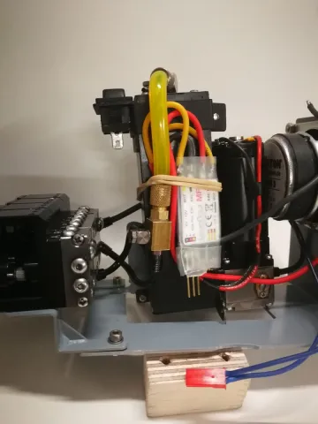

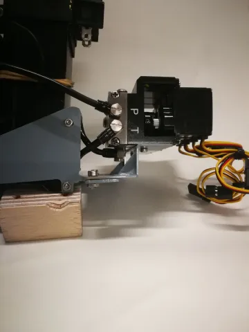

den Planetenantrieb hab ich schon beschrieben, weiter mit geht es mit der Hydrauikeinheit. Diese stammt komplett aus dem Hause Scaleart.
An dem Ventilblock habe ich zusätzlich eine zweite Bohrung für den Rücklauf noch gemacht somit habe ich weniger Rückstau bzw. schnelleren
Rücklauf in den Tank.
Hier wieder Bilder
gleich den MFX in Position fixiert
so habe ich eine komakte Einheit.

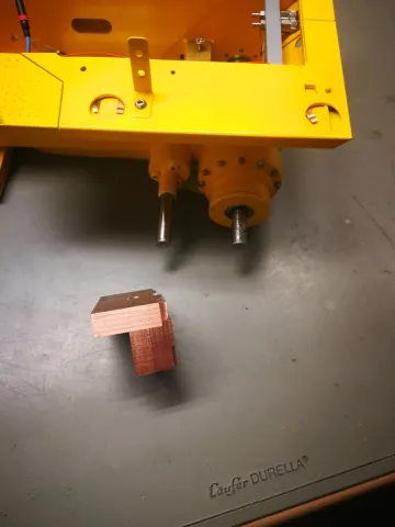

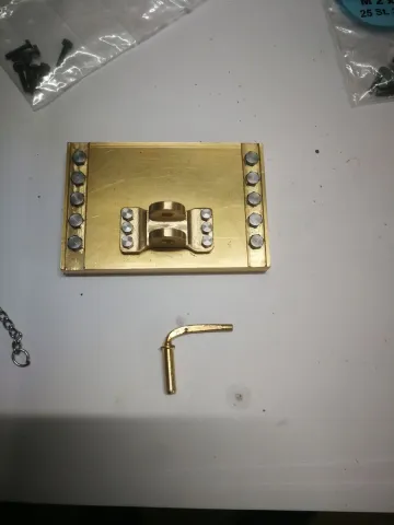

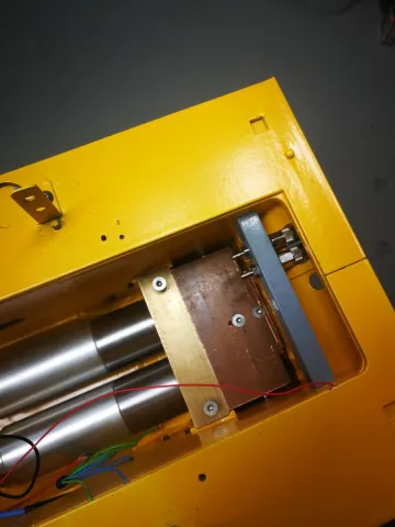

Als nächstes habe ich zusätzlichen Ballast gefräst . Ein Stück Kupfer lag da noch rum welches sich dafür angeboten hatte
dient auch gleichzeitig als Getriebeabdeckung
da ich Bleischrot in den Seitenschiffen eingeklebt habe kam ich insgesamt auf 12,7kg , nicht ganz die angestrebten 13kg aber schon ganz ordentlich
ohne Heckaufreißer ist sie genau 12,1kg schwer

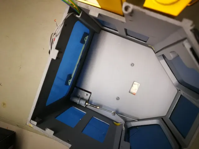

beim Kabinenaufbau kam mir die Idee einen elektrischen Türöffner herzustellen, Versuch macht klug, funktioniert aber tadelos.
Dieser besteht aus einem 6mm Motor, CTI Microregler und einem 7.5V BEC. Eine 2mm Gewindestange öffnet die Tür allerdings
ohne Endlagenschalter. Ich merk mir Position "auf" was ganz gut klappt. Auch habe ich sämtliche Kabinenteile schraubbar ausgeführt da
ich allergisch auf zweikomponentige Klebstoffe reagiere. Ist die Hölle für mich, also muss man sich andere Sachen einfallen lassen

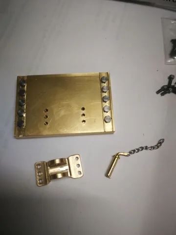

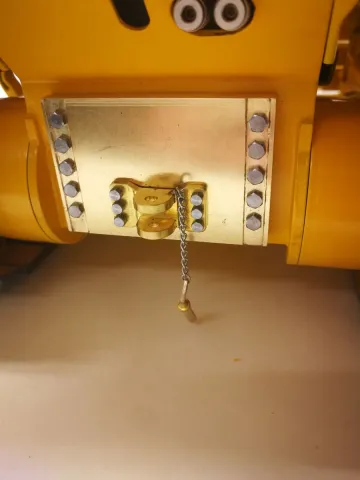

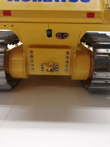

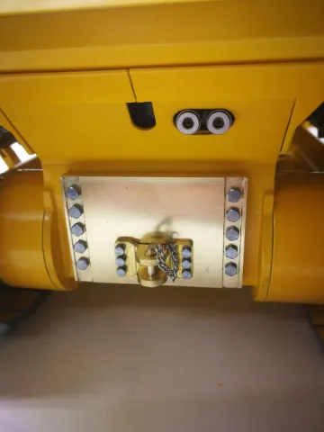

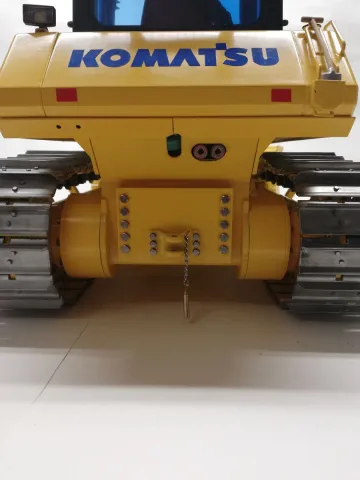

weiter geht es mit Kontergewicht und Zugmaul. Dieses habe ich irgendwo im Net mal gesehen. So habe ich noch Gewicht hinten dran wenn der Heckaufreißer
mal nicht zum Einsatz kommt. Nicht viel aber immerhin.
Hierzu wieder Bilder

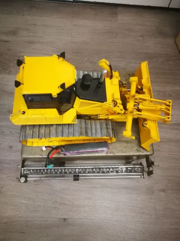

Ich finde das kann sich sehen lassen, ohne Heckaufreißer gefällt sie mir am Besten

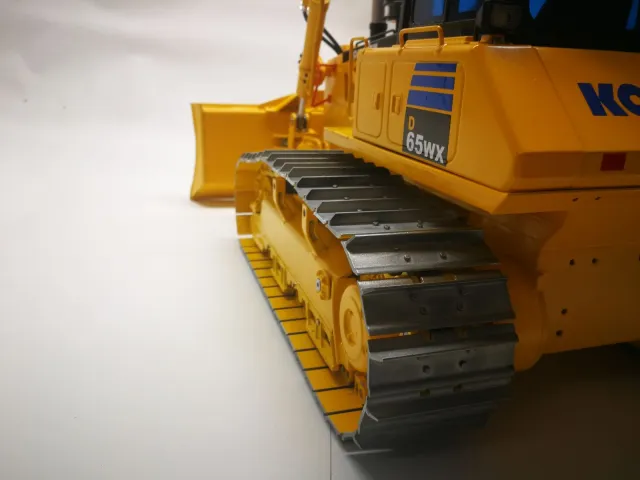

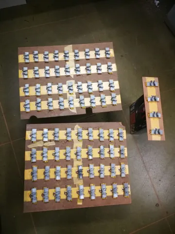

Zur Kette
das war eine reine Fleißarbeit, 76 Kettenglieder strahlen, abkleben und lackieren. Hat mich ganze 3 Tage gekostet.
Ich habe die Kanten 35 Grad abgeschrägt, im Original dreht sie somit besser um die Hochachse.
nochmal das Bild von der Kettenansicht

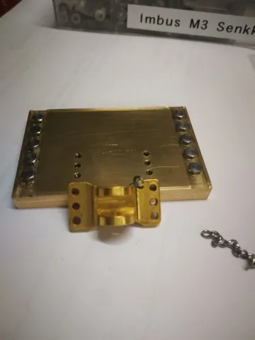

den Turas habe ich auch ausgetauscht weil der Serienmäßige eine gerade Anzahl an Zähnen hat. Das ist mir per Zufall aufgefallen, da jede zweite Zahnlücke garnicht verschmutz war.
Man nimmt normalerweise immer eine ungerade Anzahl an Zähnen , so kommt jeder Zahn zum Eingriff. Technisch ist das vielleicht kein unbedingter Nachteil aber ich wollte das
so nicht lassen. Also bei Mädler zwei Neue bestellt und auf der Drehe bearbeitet . Im Radius misst der 1,5mm mehr, das hatte ich im Rohbau da schon berücksichtigt.

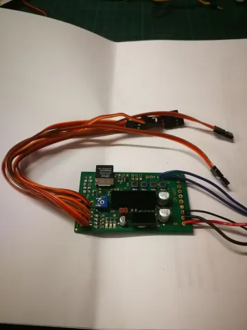

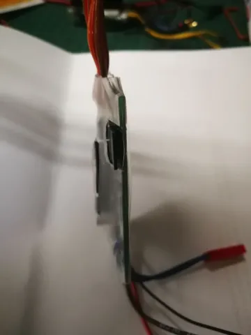

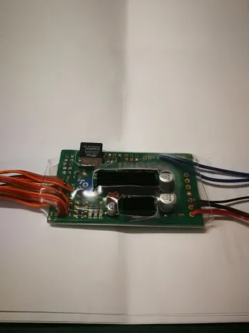

Bleibt noch zum Schluß was von der Elektrik über. Hier habe ich das Soundmodul " abgespeckt" . Die ganze Klemmreihe abgelötet und auch die Stiftleisten wech.
So ist das ganze Modul viel schlanker
Dann Kabel nach Längenmaß angelötet
Getreu nach dem Motto: (Zitat) ----Alle haben gesagt das geht nicht, nur einer hat das nicht gehört und hat es einfach gemacht---- ![]()
hier Bilder vom Modul
