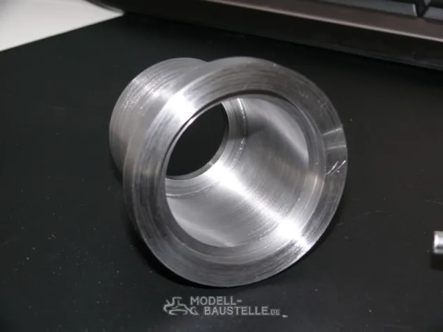

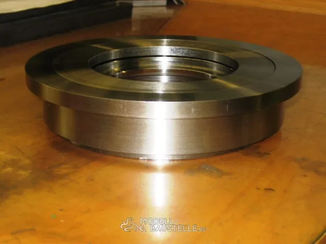

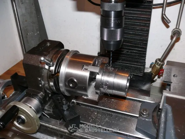

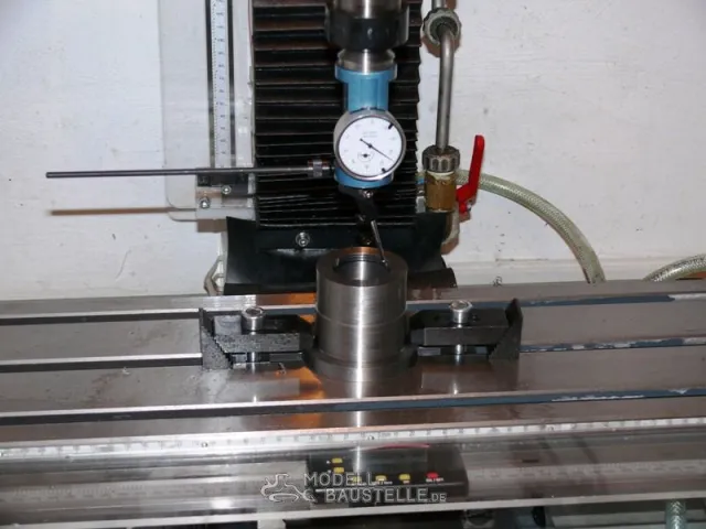

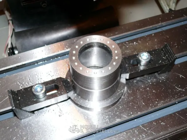

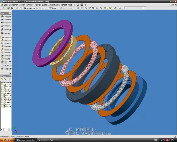

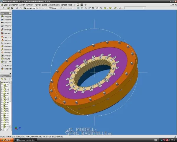

  • Der Drehkranz
    So nachdem Jo das Stichwort „Drehkranz“ gegeben hat, werde ich ihn euch auch gleich mal vorstellen.
    Die Konstruktion ist von Reinhard abgeleitet. Ich habe den Drehkranz jedoch an
    meinen Bagger anpassen müssen, was nicht ganz einfach war. Die Eckdaten
    betragen Außendurchmesser 210mm und Höhe 46mm. Als
    Material habe ich mich für Vergütungsstahl entschlossen. Es sind zwei
    Axial-Nadellager mit Lagerscheibenmit den Abmessungen d0130mm/D170mm verbaut.
    Diese Lager sollen die axial auftretenden Kräfte auffangen. Nur als kleine
    Hausnummer, die Lagerkönnen eine Kraft von 120 kN aufnehmen. Für die radialen
    Kräfte sind 3mm Stahlkugeln vorgesehen die diese auffangen sollen. Ich habe die
    Teile des Drehkranzes so toleriert, dass ich noch Nachstellmöglichkeit habe.
    So nun erst mal eine Explosionszeichnung:
    Nun zwei Ansichten zusammengebaut:
    Hier nun zwei Bilder von dem fast fertigen Drehkranz, es fehlen
    jedoch noch die Bohrungen sowie der Innenzahnkranz:
    So das war es erst mal bis hierhin. Falls Interesse an
    Bildern von der Fertigung besteht kann ich die gerne noch einstellen.
    Daniel

  • Der Deere ist ein richtiger schöner Bagger! :W:
    Der Drehkranz funktioniert sicherlich,wir haben ihn in kleinerer Bauform auch bei uns verbaut.Als Material habe ich teilweise ST52 und auch 42Cro4 verarbeitet.Keinerlei Verschleiß zu erkennen bisjetzt.Außerdem absolut kippelfrei :gut:

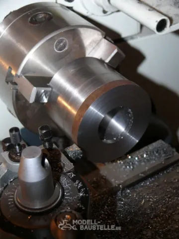

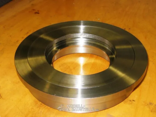

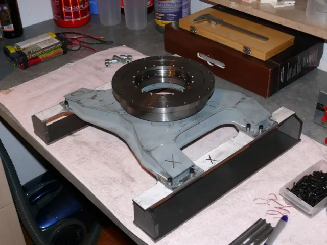

  • Guten Abend.

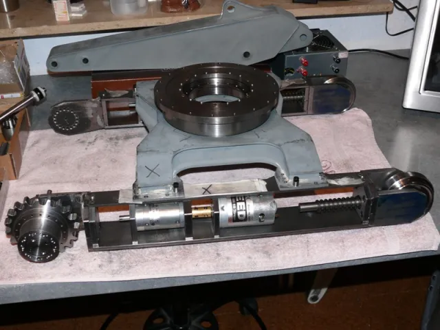

    Na dann mach ich mal mit dem Unterwagen weiter. Ich habe tausende Fotos von der Herstellung gemacht, jedoch muss ich die eindruckvollsten erst mal raussuchen. Auf den nächsten 3 Bildern sieht man die Seitenschiffe und den jetztigen Bauzustand :) Ich hoffe diese Bilder gefallen euch....
    Viele Grüße aus dem Odenwald
    Daniel
  • Hi Daniel,
    :W::staunen: das wird ein Brummer.
    Supersaubere Teile :gut:
    Schön durchdacht das ganze.
    Na, der Stiehl ist ja auch schon fertig :thumbup:

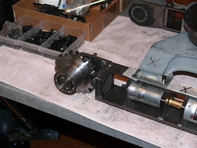

  • Sauber aufgebaut! :gut:
    Wie willst du denn die Kraftübertragung vom Getriebe zum Turas machen?Ist dort ein Planetensatz verbaut?
    Meine Videos: Youtube

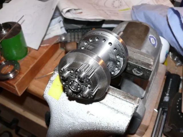

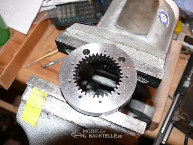

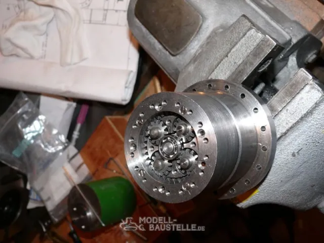

  • Servus,
    @ Hendrik naja ich muss zugeben es sind noch nicht die aktuellsten Bilder:-) vor dem Planetengetriebe ist ein Winkelgetriebe M1,5 i 1:1 verbaut, auf dieser Welle wird sind gleichzeitig ein zweifaches Kettenrad mit einer Teilung von 8mm befinden.Eine Kette bildet die Verbindung zwischen Winkelgetriebe und Turas. In den Turas ist ein Planetengetriebe i 3:1 verbaut. Die Besonderheit ist jedoch das durch die große Kraftübertragung ich mich dazu entschlossen habe 4 Planetenräder zu verbauen. Es gibt von allen Bauteilen Fotos, die ich nach und nach immer mal wieder einstellen werde. Ich bin schon richtig gespannt auf eure Meinung. Die Kettenglieder sind auch in Fertigung werden aber noch eine Zeit lang brauchen bis ich sie zu einer Kette zusammenfügen kann. Lasst euch überraschen was ich noch so alles an Bildern hervorzaubere:-)
    @Jo ja da hast du Recht:-9 der Stiehl ist ebenfalls fertig. Weitere Bauteile wie Schaufen und ein 50%fertiger Monoarm habe ich auch noch zu bieten.
    Daniel

  • Moin Daniel,
    saubere Dreh und Fräsarbeit.Solche Bilder sehe ich gerne :DD::DD:
    Was für eine Drehmaschine hast du eigentlich?

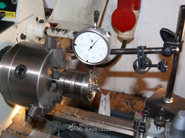

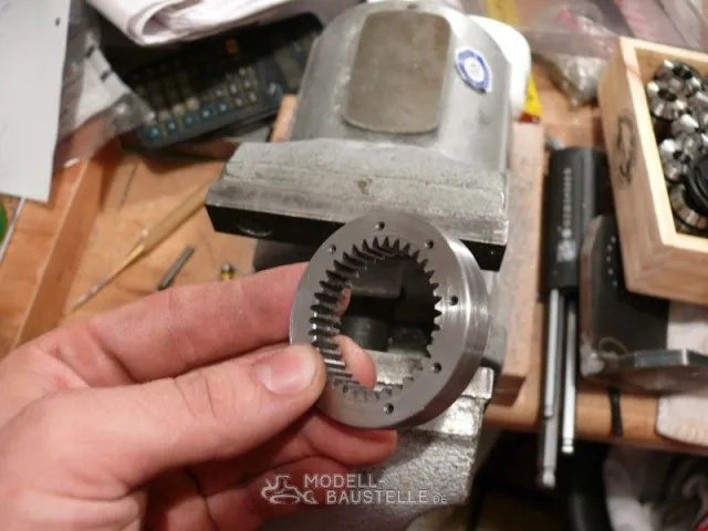

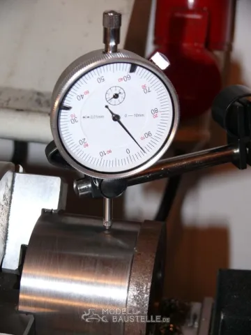

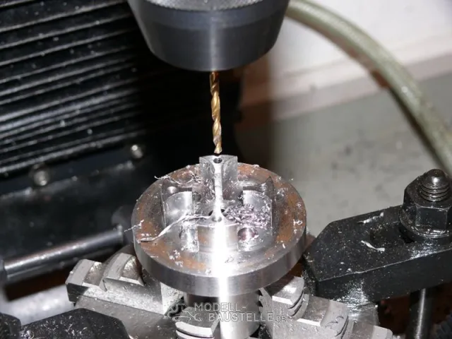

  • Und nun die letzten zwei für heute:-)
    Ich muss mich dafür entschuldigen das ich nichts zu den Bildern schreibe aber irgendwie komm ich damit nicht klar und mein Explorer stürzt immer ab. Wenn jemand zu irgendwelchen Bauteilen genauere Beschreibung haben will dann immer fragen.
    @ Hendrik naja das mit der Hydraulik ist noch so mein kleines Problem. Ich wollte wie du schon geschrieben hast zwei Pumpen verwenden die über ein gemeinsames Zahnriehmengetriebe von einem Motor angetrieben werden. Die zweite Möglichkeit wäre eine Doppelppumpe die ebenfalls von einem Motor angetrieben wird. Bei beiden Möglichkeiten leidet halt die flexibilität weil beide Pumpen die gleiche Drehzahl haben. Ich habe noch keine Ahnung und werd mir zu gegebener Zeit hierdrüber den Kopf zerbrechen:-)
    Ansonsten viel Spaß bei den Bildern:-)
    Daniel
  • Hallo Daniel,
    dein Planetengtriebe schaut echt klasse aus. :gut:
