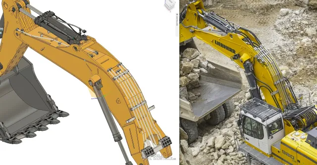

  • Hi Christian,
    Deine CAD Konstruktion sieht Mega aus. Mit welchem Programm programmierst Du?
    Gruß Gerd
    Ich habe das ganze nun mal mit Fusion 360 probiert habe aber mit dem Programm auch nicht besonders viel erfahrung.
