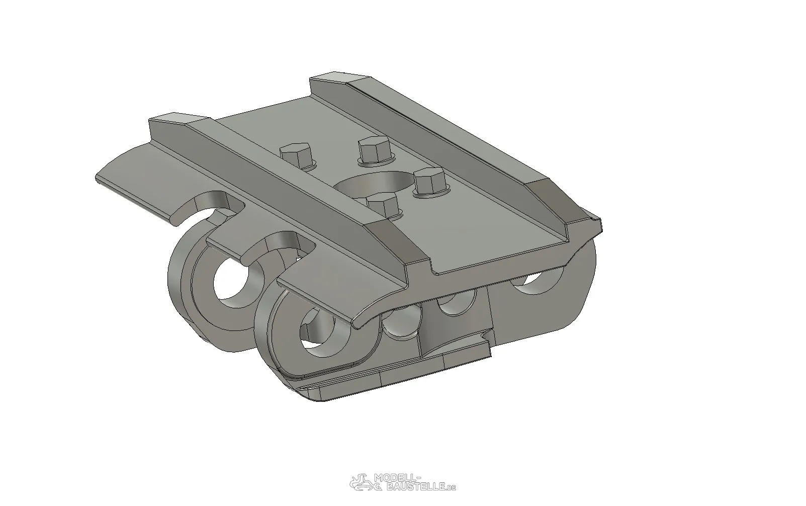

  • Ich habe das ganze nun mal mit Fusion 360 probiert habe aber mit dem Programm auch nicht besonders viel erfahrung.
    Du stellst Dein Können in Fusion 360 doch echt unter Beweis. Ich selber programmiere auch in Fusion 360 und weiß das das was Du damit gezeichnet hast nicht so einfach ist.
    Meinen fetten Respekt.
    Gruß Gerd

  • Eigentlich gehören noch die 4 Bolzen rein die die Bodenplatten und Kettenbänder verbinden aber das sind wieder 100 mal einspannen 400 mal CNC anbohren 400 mal Loch bohren 400 mal Gewinde schneiden ...
    400 Modellbauschrauben 400 Beilagen usw
    Was meint ihr soll ich es machen ?
    ____________________________
    Gruß Christian
    Auf jeden Fall. Ich würde immer 10-20 Stück zusammengebaut lassen anschließend den Mittelwert rechnen und dementsprechend bohren. Bohren würde ich 2-3 Zentel Kleiner wie Nennmaß und die Schrauben einschlagen.
  • Auf jeden Fall. Ich würde immer 10-20 Stück zusammengebaut lassen anschließend den Mittelwert rechnen und dementsprechend bohren. Bohren würde ich 2-3 Zentel Kleiner wie Nennmaß und die Schrauben einschlagen.
    Ja ich habe an ein ganzes Kettenband gedacht, bzw muss ich erst mal messen wieviel , wenn es in der länge fehlt ... Hätte auch auf 2,7 gebohrt aber Gewinde geschnitten Weils dann mim Akkuschrauber schnell geht wenn auf 2,7 gebohrt ist aber werde das einschlagen mal probieren.
    JA, auch wenn es arbeit macht, aber das hat mir echt gefehlt als ich sie das erste mal gesehen hab. Ansonsten geiler Scheiß! :)
    Beste Grüße aus dem echten Norden!
    Alex
  • Sehr geile Kette :thumbup:
    Jo, auf jeden Fall mit Schrauben. Alleine schon weil wir sie ja nicht einbringen müssen sondern du 8o
    Vielen Dank auch :weglach2: ich glaub ich fah etz einmal durchn Dreck dann seht ihr nicht mehr ob schrauben oder nicht :squint
    Hallo Christian,
    also mit Bolzen sehen die Ketten halt auch wie Ketten aus! Klar macht das verdammt viel Arbeit, aber du freust dich dann immer wieder, wenn du die Ketten siehst. Ich weiß wovon ich rede! Ich habe mir auch die Mühe gemacht alle Kettenglieder und Kettenblätter selbst zu fertigen.
    Ich hab´s zeitweise gehasst, da es eine monotone Arbeit ist. :scheisskram:
    Aber wenn es nur noch das Bohren ist? Du hast ja geschrieben, dass du eine CNC Fräse hast. Dann mach dir einen Anschlag, so musst du sie nicht immer einmessen und das Bohren geht ruck zuck. Ich an deiner Stelle würde jedes Blatt einzeln Bohren, so hast du keine Abweichungen und ärgerst dich hinterher nicht!
    Aber am Ende musst du es entscheiden, was für dich das Beste ist und was dir gefällt! :squint
    :lack:beste Modellbaugrüße, Marcel
  • Ich werde die Kette einmal messen was sie in der länge hat und was sie haben soll und wenn das passt werde ich die ganze kette bzw je nach dem immer 10 Glieder auf einmal bohren da ich dann nur ein paar auf Spannungen habe.
