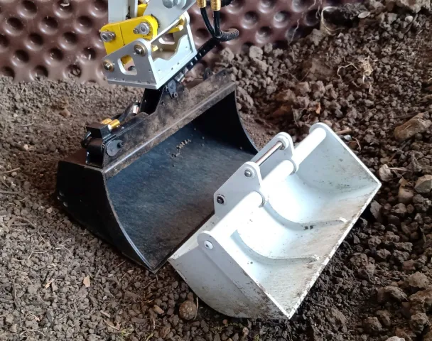

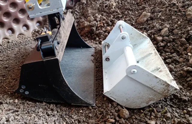

Dieser wird unlackiert geliefert und besteht weitgehendst aus 1mm Stahlblech. Damit bringt er auch ein anständiges Gewicht von 500gr auf die Waage.
Zum Vergleich, der starre Grabenräumlöffel von Damitz aus Alu wiegt 160gr. Ich habe leider nur diesen zum Vergleich und werde mich deshalb darauf beziehen.

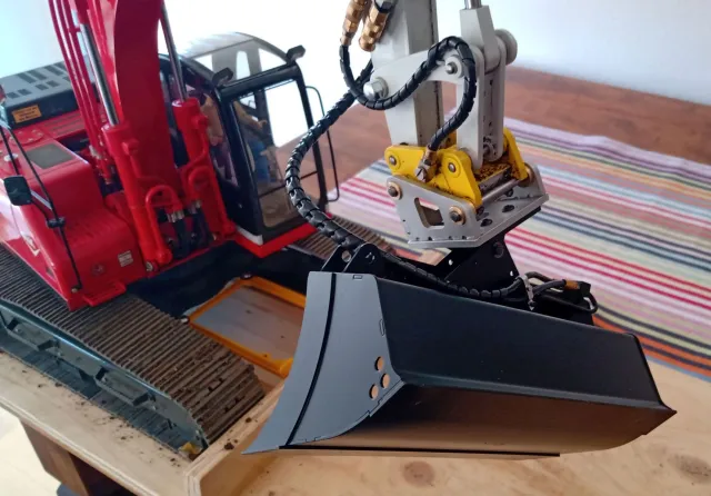

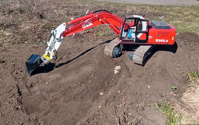

Hier ein paar Bilder für den ersten Eindruck. Der Schlauchschutz ist allerdings eine Zugabe von mir.
Beim Design hat sich Herr Barth vermutlich an ein reales Vorbild gehalten. Der Löffel weist die typische Form auf, auch eine zweite Schneide am Schaufelrücken ist vorhanden.

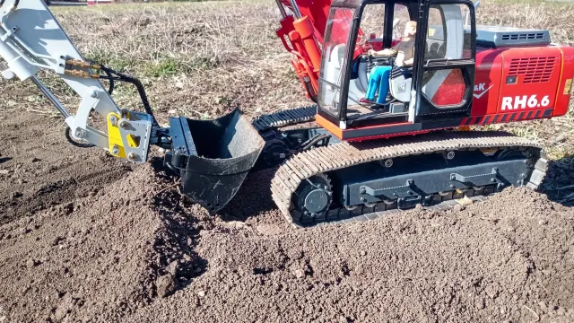

Das bringt einige Vorteile mit sich, zum Beispiel kann Erde, welche sehr nah am Bagger angehäuft wurde wieder weggeschoben werden, ohne zurücksetzen zu müssen:

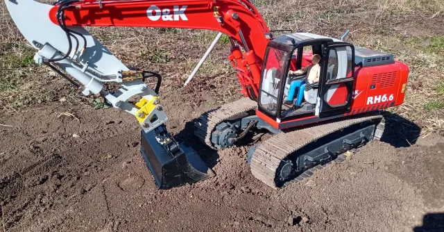

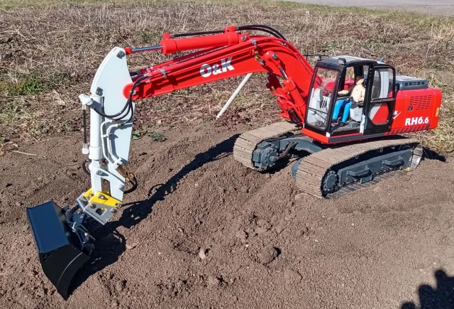

Dazu ist der Löffel mit einem langen Schaufelboden, mit nach vorne gezogener Schneide ausgestattet. Das macht das Füllen sehr einfach und hilft obendrein bei Planierarbeiten:

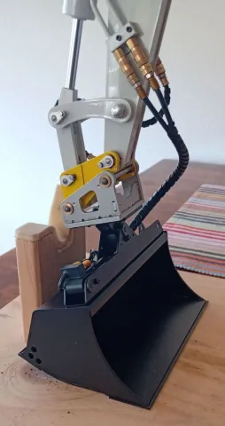

Der Löffel verfügt von Haus aus über einen eher offenen Anstellwinkel. Das hat zur Folge, dass das Bodenmaterial auch sehr nah am Bagger sowohl aufgenommen, als auch ausgeschüttet werden kann.
Der Nachteil dabei ist natürlich, dass das Schüttgut schneller ungewollt herausrieselt, wenn man den Stiel streckt. Allerdings wirkt der lange Schaufelboden auch hier ein Stück weit entgegen. Aus meiner Sicht ein absolut sinnvoller Kompromiss, da besonders das baggernahe Entleeren des Löffels aus meiner Sicht ein Muss ist. Diesen Umstand emfpinde ich persönlich auch als den größten Vorteil gegenüber dem Löffel von Damitz.

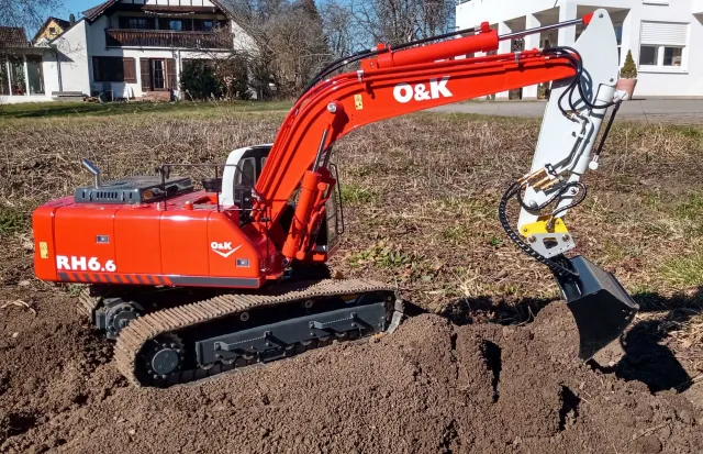

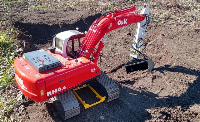

Die Möglichkeiten sind vielfältig:
