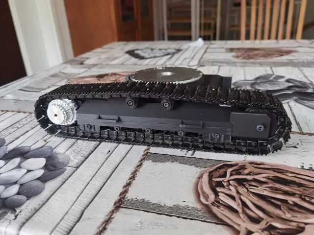

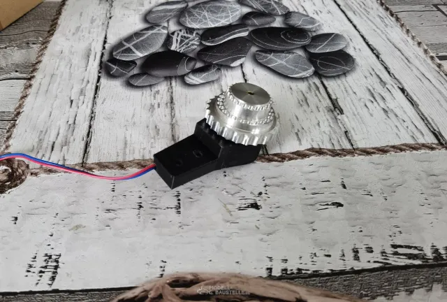

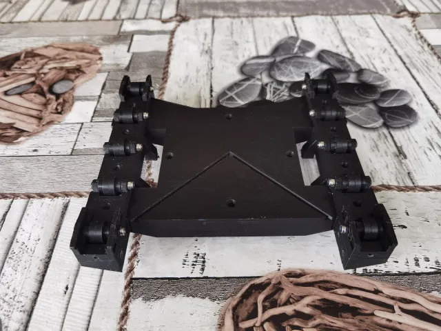

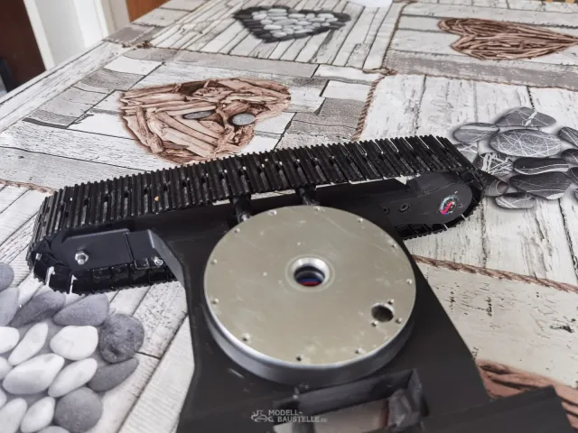

Ich habe die Maße und Aussehen vom Bruder Unterwagen übernommen, nur verwende ich jetzt die Ketten von Huina und kleine Getriebemotoren. Zudem ist ein neuer Zahnkranz von Magom dazu gekommen. Der Zahnkranz ist zwar nicht für diese Kette gedacht, funzt aber. Ich musste mir den Kranz unten bündig mit dem Zahnrad ab drehen lassen so das es besser passt. (Hab ja keine Drehbank oder andere Maschinen hierfür )

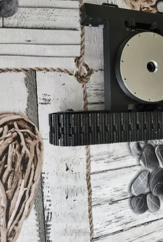

Der Unterwagen besteht aus mehreren Teilen.

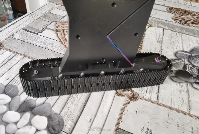

Das Mittelteil ist recht wuchtig und trägt den Rest. Zudem habe ich für mein Drehteller gleich eine Schürze mit integriert die den Zahnkranz vor Schmutz schützt. Das Unterteil sind die Laufrollenträger. Sie können an das Mittelteil angeschraubt (M3) oder einfach angeklebt werden. Ich habe hier , im Gegensatz zum Original, zwei Dreckabweiser (? kenne nicht alle Bezeichnungen) gezeichnet.

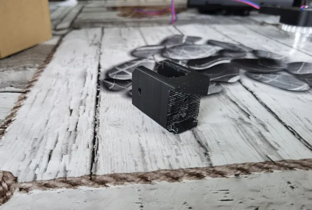

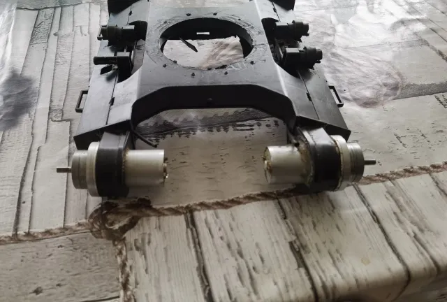

Die Motoren sitzen in einem Gehäuse und sind dort verklebt und das ganze stützt den Zahnkranz noch vor Zug und anderen belastungen.
Die Kabel verlaufen im Antriebsteil und dann unten in einer Nut im Mittelteil zu einem Raum unter dem Drehteller.

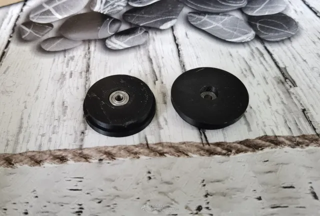

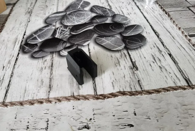

Das Laufrad wird un einem Halter an der Front gelagert , der wiederum mit M§ Schrauben am Mittelteil und Unterteil verschraubt wird. Setzt man dort Abstandshalter mit ein, kann man die Vorspannung erhöhen.
