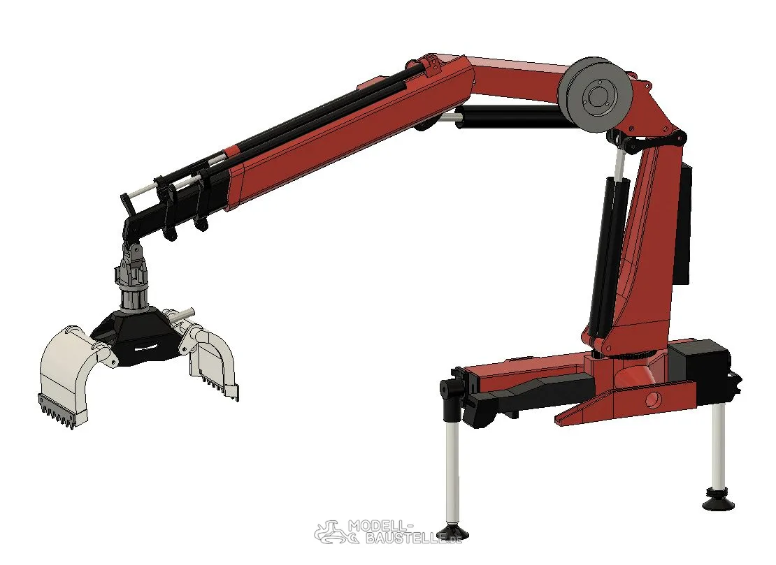

    ich habe für meinen Ladekran in 1:14 einen Greifer entwickelt, der mit einem N20-Getriebemotor und T5-Gewindespindel betrieben wird. Der Greifer befindet sich aktuell noch in der Testphase. Den Motor mit Spindel und Mutter gibt es bei Amazon. Die Greiferteile werden zukünftig bei Shapeways im SLS-3D-Druck-Verfahren verfügbar sein. Die Zähne sind 1mm Edelstahl-Laserteile. Falls das was für deinen Bagger wäre, sag Bescheid. Die Greiferschalen kann ich auch geschlossen bereitstellen, so dass er für Sand geeignet ist. Ich habe Ihn erstmal als Universalgreifer ausgelegt.
  • Also prinzipiell geht der sicher auch mit Hydraulik zu betreiben. Ist ja auch nur eine Linearbewegung. An dem SLS-Druck hab ich aber keinen Zweifel, was die Haltbarkeit angeht. Das ist sehr robustes Material und der Spindelmotor erzeugt auch schon enorm viel Kraft. Bei einem Wirkungsgrad von 50% bei dem Trapezgewinde komme ich auf knapp 12 Kg Schub.
