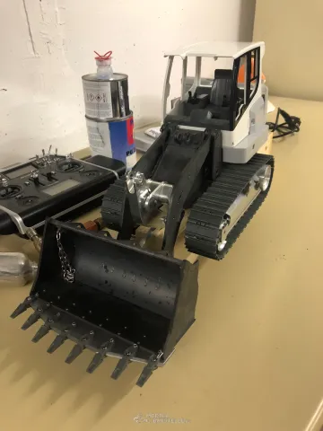

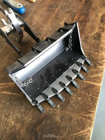

Was haltet Ihr von dieser Variante?
Wäre sicher ein Mehrspass bei härterem Boden.

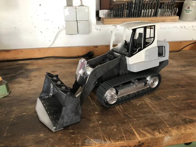

So final fertig für demontage und malerei.
Einen physischen Hauptschalter hab ich auch noch eingebaut, das hab ich bei irgendjemandem im Netz gesehen.
Die Schaufel gefällt mir jetzt auch richtig gut. Die Kunststoffzähne find ich super, wollte ursprünglich die von Premacon.

Die Version mit den Zähnen ist besser. Deltaschaufeln haben in der Regel immer Zähne, Messerschaufeln sind gerade, würde auch so keinen Sinn machen. Die Zähne kannst nach Bedarf immer noch gegen Metall tauschen. Ich würde die Ketten aber unten auch noch festmachen wenn nicht schon geschehen, sieht man im Video mit der Weiss-Raupe auch. Ansonsten baumeln die überall rum nur nicht da wo sie sollen,

Du hast Recht mit den Ketten, danke!
Bezüglich Schneide, ich hab das im Steinbruch gesehen, leider kein Bild.
Das war relativ glatter Boden, ein Radlader mit D-Schneide ohne Zähne, der hat Dumper geladen mit gebrochenem Schotter.

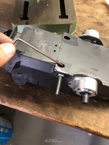

So endlich alles zerlegt und verfeinert.
Die Kette in der Schaufel ist jetzt oben und unten befestigt.

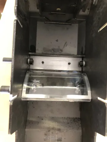

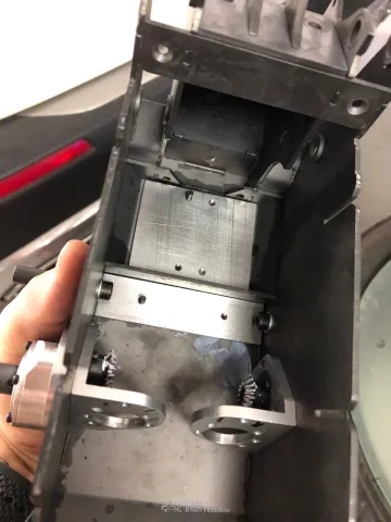

Des weiteren habe ich noch eine Öffnung im Bodenblech gemacht, um die Motoren einfacher zu demontieren. Das wurde mit einem Blech abgedeckt, Da hab ich gleich ein weiteres Blech vorne für die Hydraulik eingebaut.

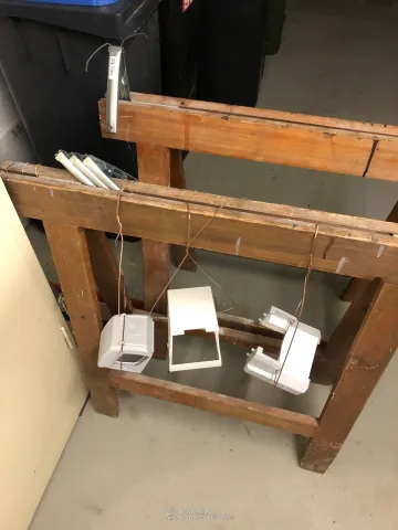

Es geht los.
Farbe ist da.
Die Kunststoffteile habe ich nur mit einem pad angeschliffen.

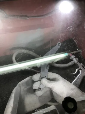

Jetzt wird gestrahlt.
Hier noch ein Bild von meinem Strahlequipment (selfmade):

Mal ne Frage zu der Strahlkabine: Ich habe die gleicheu nd betreibe die Strahlpistole mit Druckluft vom Kompressor, oder hast Du umgebaut auf Staubsaugerbetrieb ? Wenn ja, funtkioniert das in etwa vergleichbar ?
Volker
Hallo Volker
Der Stsubsauger hängt nur an der Abluft und saugt das umherfliegende Strahlmittel ab und sammelt es im Zyklon. Die Strahlpistole wird weiterhin mit Druckluft betrieben.
Das will ich bei meiner Kabine auch noch umbauen, denn im Standard ist die Umgebung doch recht verstaubt.

wem sagst Du das. meine Werkstatt sieht aus wie Sa...
Hab da jetzt einige Sachen vom Motorad gestahlt und eine kompletten Bagger,,,
Warum ich gefragt habe, ich habe schon Kabinen gesehen, wo der Staubsauger der "Antrieb" war. Klar, Leistungsmäßig ist das nicht zu vergleichen mit 6 bar, aber ich Strahle als auch mit Glasperlen.
Volker
Hier das Ergebnis:
An den Stahlteilen hatte ich nicht so viel Erfolg, die Aluteile sind schön aufgeraut.
Muss nochmal an die Stahlteile mit höherem Druck, aber da kommt mein kleiner Schneiderkompressor mit der Menge an die Grenzen.
Ja der Sauger/Zyclon hängt an der Abluft. Der Schlauch steckt einfach in der Abluft, wo eigentlich ein Filter hing. Ich hab den Deckel abgedichtet mit Gummi (glaube von Tesa), das erzeugt einen guten Vacuum. Da Staubt garnichts mehr, ohne Maske und ohne hinterher saugen.

Ach ja, nicht nur weniger Staub in der Garage, auch die Sicht ist gegeben.
