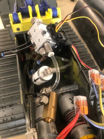

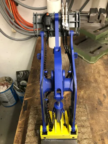

Hier mal ein Bild, wie ich ziemlich einfach die Ventile „rausdrehe“:

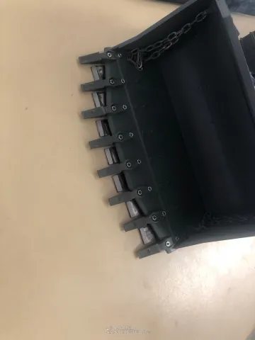

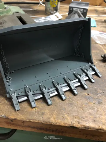

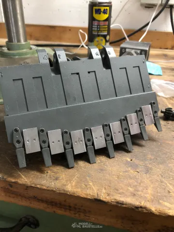

Da ich die Zylinder nochmal einschicken musste wegen kl. Optimierungen zwecks Hub ist das heute entstanden. Muss nur noch Löcher bohren, „nur noch“
Hab jetzt die Platten montiert.
Hatte nur Probleme beim Gewindeschneiden von M2. Mein Fertigschneider ist mir gebrochen, hatte dann nur noch Vor- und Fertigschneider. Das hat garnicht funktioniert.
Muss jetzt nochmal Platten herstellen
Oder ich probiers mit M2,5 Gewindeschneider und M2,5 Schrauben.
Dafür sieht es, wie ich finde gut aus.
Da es nur 2 vermurkste Bohrungen waren, hab ich jetzt alles mit Loctite 480 verklebt. Ich glaub da fällt mir kein Zahn aus der Gosch.

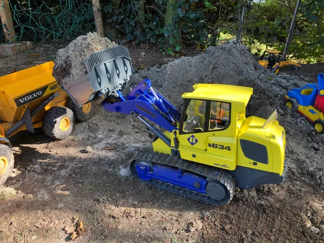

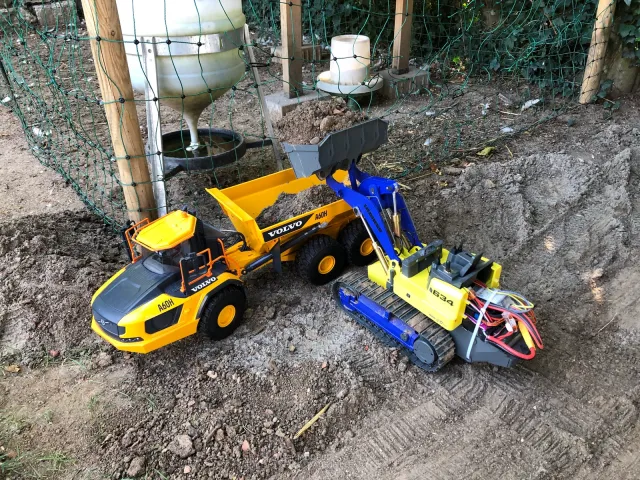

Erster Aussentest erfolgreich
Eine Frage hab ich noch an die Raupen und Radladerbesitzer, wie weit geht bei euch die Schaufel ins Negative?
Nach meiner Zylinderänderung geht jetzt das Schaufelblech auf 0/Kettenniveau, sprich meine Schneide und Zähne gehen einige mm ins Negative. Wenn ich jetzt über einen Hügel fahre, hebt es die Schaufel natürlich hoch. Ich hätte es fast gerne etwas tiefer, dann gibt es aber Einbußen bei der Höhe.
Wie ist das bei euch?

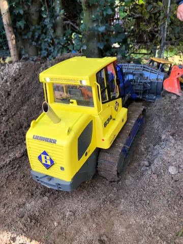

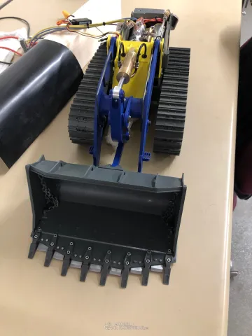

Ich bin kurz vorm Abschluss. Die Raupe wurde mehrfach getestet:
Finale 3fach Hydraulik:
Finales Deck:

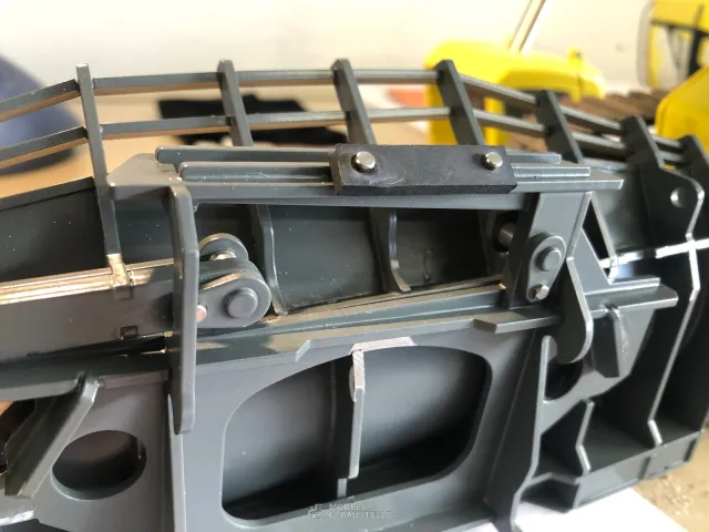

Schlauch- und Kabelführung von Fechtner und Schnellkupplungsblock von Premacon:

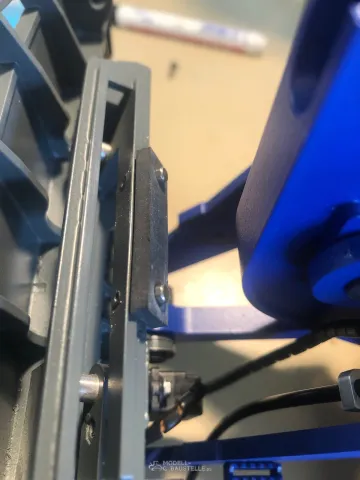

Hier habe ich noch einen Gummi-Anschlag bauen müssen:
Jetzt baue ich gerade noch den Stromverteiler von Premacon und warte auf den Zylinder für das Braeker Schild.
Grüße Tobi

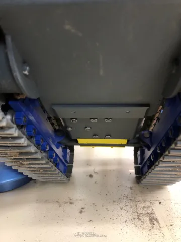

Hier sieht man den Zweck des Gummianschlags besser:

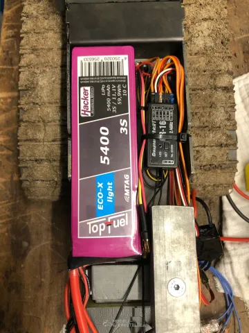

Und noch vom nicht perfekten Unterboden, aber ist ok:

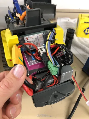

Und hier der Verteiler:
Zu guter Letzt hab ich meine SMD LEDs abgefackelt, Also alles wieder aus der Kabine gerissen, weil es teilweise geklebt war. Jetzt habe ich Veroma kontaktiert, ob es die Gehäuse auch ohne LEDs gibt.

Die LEDs haben ja mit dem Schaltmodul (CTI) schon funktioniert. Beim "schön" machen und verdrahten mit dem Stromverteiler habe ich die Vorwiderstände vergessen. Ich war echt fast fertig, da wurde ich leichtsinnig.
Da hat es kurz geflackert und es war vorbei.
Die SMDs hab ich in die Scheinwerfer Gehäuse geklebt, die Litze Kabel hab ich im Kabinendach ebenfalls leicht reingeklebt. Jetzt musste ich alles rausreißen, neue Scheinwerfergehäuse bestellen, sowie die SMDs von ML-Tec aus der Schweiz bestellen.
