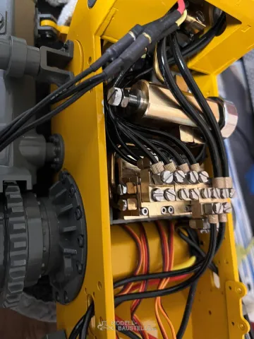

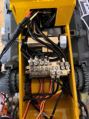

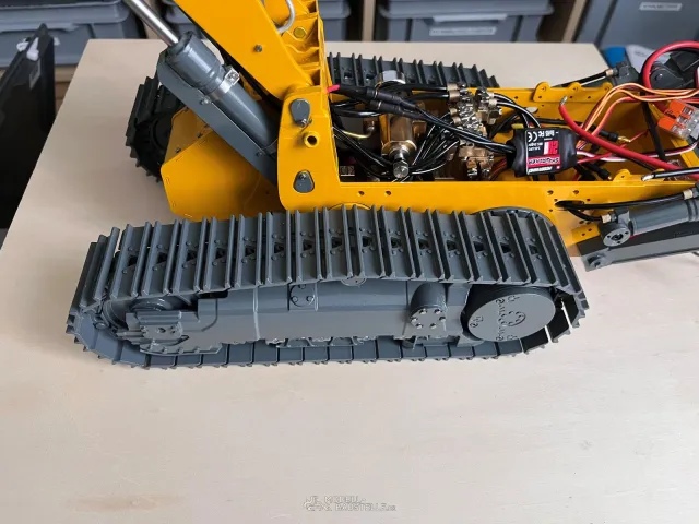

Als nächstes wurde die Hydraulikeinheit eingebaut und befüllt. Die Zylinder wurden nun unter Druck genommen und die Bewegungen überprüft. Das ganze System ist dicht und die Zylinder sacken nicht ein sondern behalten ihre angefahrene Stellung auch nach Abschalten der Hydraulik.

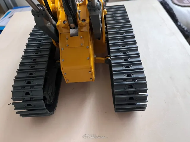

Nach dem Test auf die Dichtheit wurden nun die Ketten Aufgezogen

Das wichtigste mit der Hydraulik ist doch schon mal geschafft.
Den "Rest" schaffst du auch noch ohne Probleme!

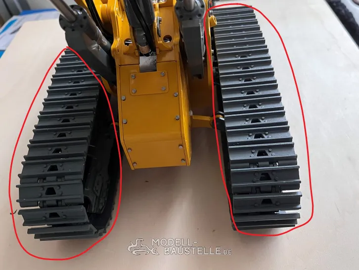

Wie werden die Spuren gemalt?
Hallo....
Ev bin ich ja der einzige, aber könntest Du die Frage so formulieren das ich verstehe was damit genau gemeint sein sollte?!
Darf man fragen, wo Du die bestellt hast?
Hallo ich habe zuerst die Innenseite der Kette liegend lackiert ( nach dem grundieren im gleichen Verfahren) danach die Kette zu einem Stück provisorisch verbolzt und über eine Rolle mit etwa dem Durchmesser des Leitrades gelegt, Die Rolle wurde auf einem Ständer gelagert so das die Kette frei hängend bewegt werden konnte. Danach einfach die Aussenseite Lakieren somit kommt die Farbe auf der höhe der Rolle wo die Umlenkung erfolgt auch auf die Plattenübergänge. Ich bin mir bewusst das die Farbe auf den Stegen nicht ewig hält aber das ist im Original auch so
sehr clevere Art!Kannst du ein paar Bilder teilen? Ich möchte auch lernen, wie man das Kettenchassis sprüht, vielen Dank.

Leider habe ich keine Bilder vom Lackieren der Ketten gemacht, Werde beim nächsten Modell daran denken ein paar Fotos zu machen.
Ok, trotzdem danke ich dir vielmals, du bist ein sehr enthusiastischer Spieler!
Bruder, du bist wirklich talentiert, genialer Ansatz, vielen Dank.

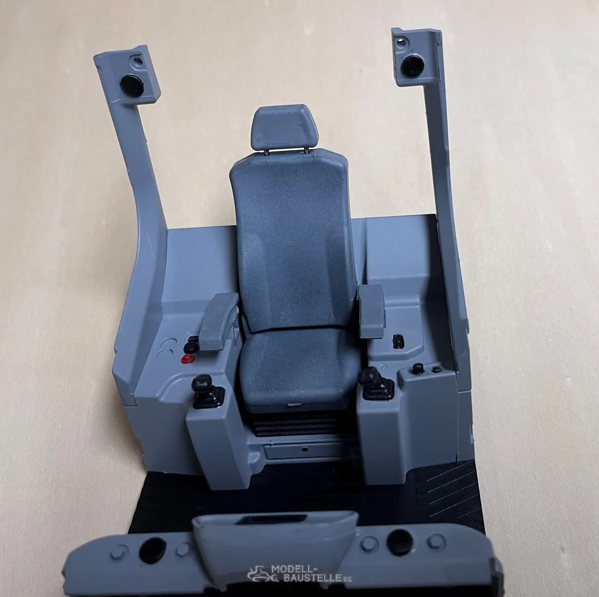

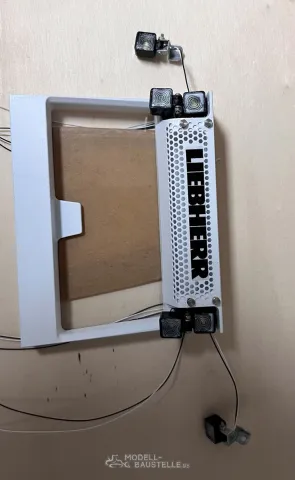

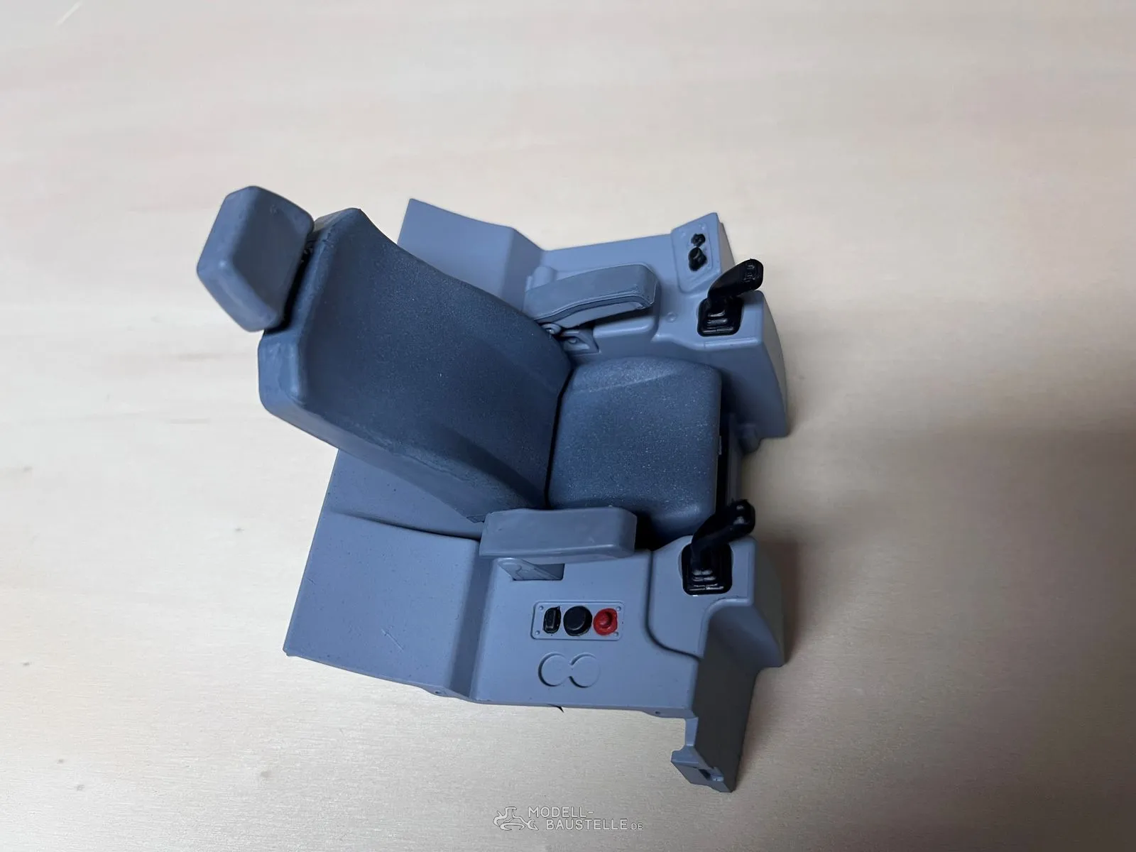

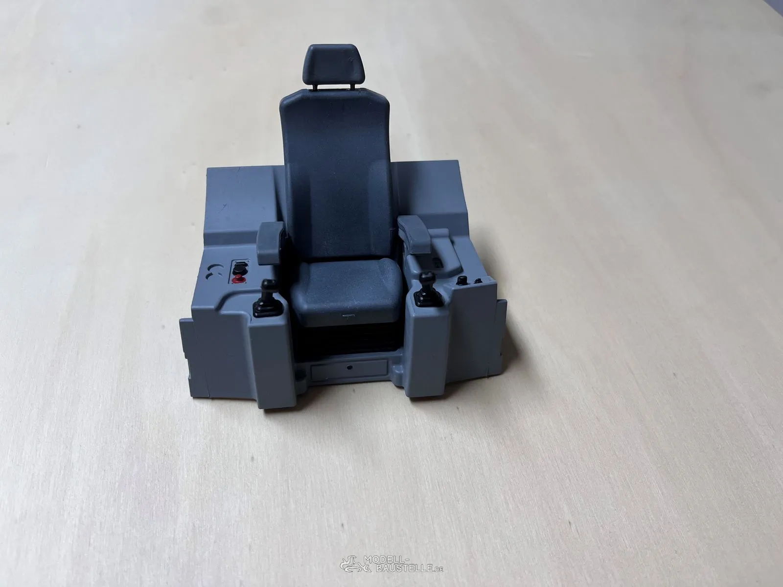

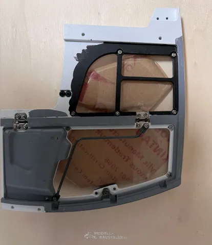

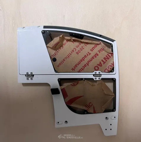

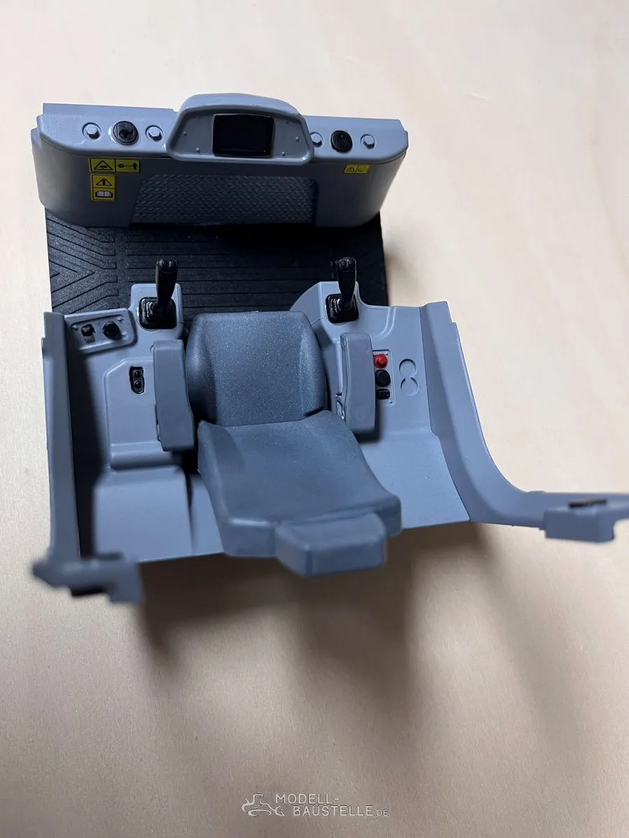

So wieder weitere Bilder der Kabine. Nach dem weiss Lackieren wurden die Fensterränder schwarz und die Innenseite Grau lackiert. Esfolgte der zusammenbau der Türen und Seitenfronten sowie den bau der Scheinwerfer. Einbau der einschwerfer in die Rückfront der Kabine.
Kabine Seitenteil von aussen
Kabinen Seitenteil von innen
Rückwand Kabine von Innen
Kabine Rückwand von Aussen
zusammenbau der Kaibinenteile beim nächsten Beitrag
