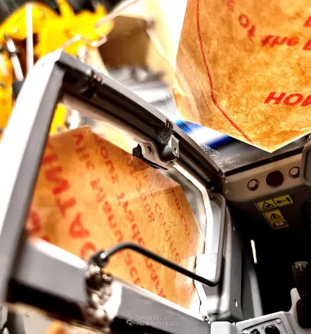

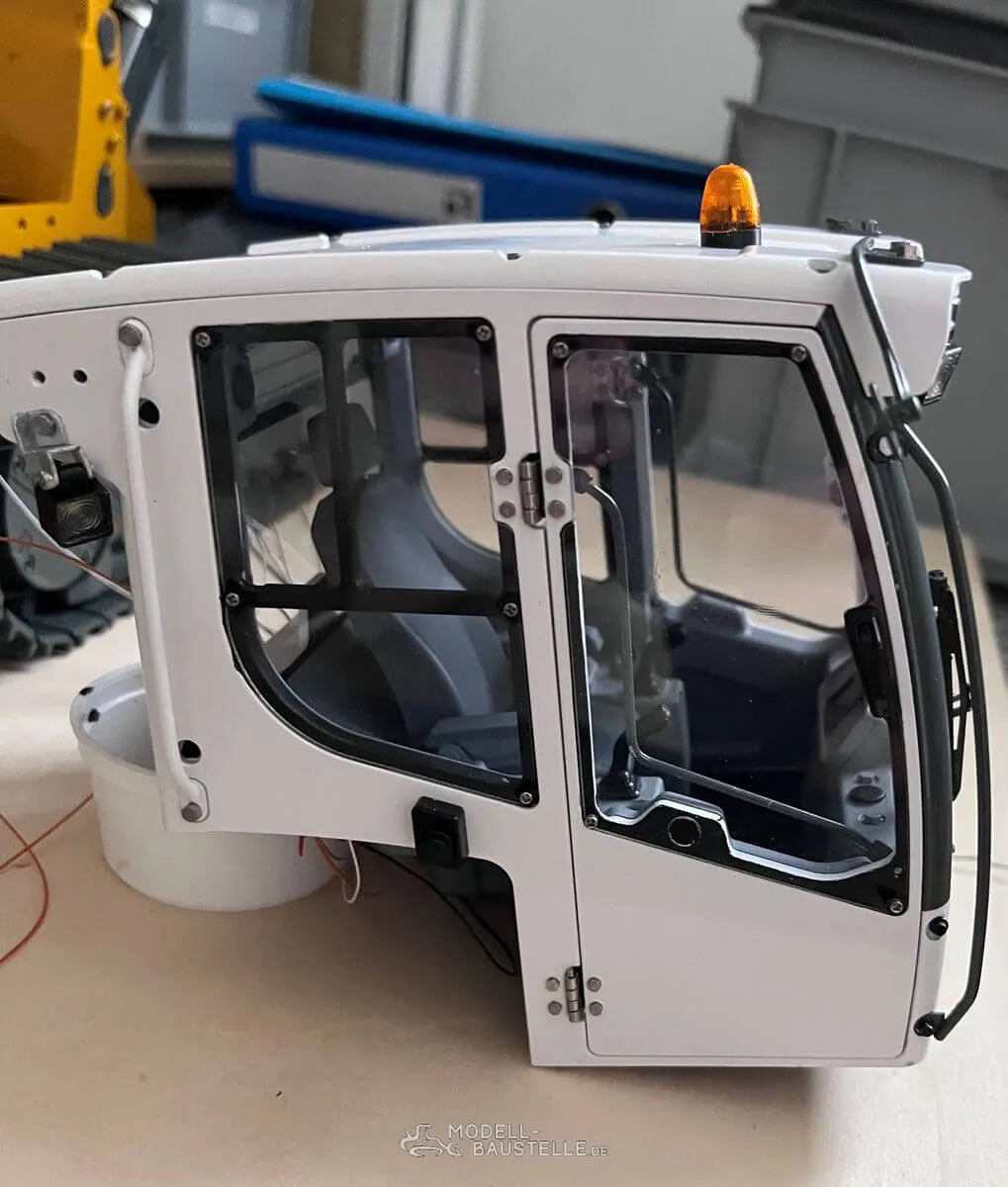

    Es ging ein wenig weiter der zusammenbau der Kabine hat es in sich, da die Scheiben geschraubt werden was ja grundsätzlich eine gute Idee ist brachte mich jedoch fast zur verzweiflung. :Wand:
    Die Frontscheibe mit den M1.2 Schrauben mit Muttern ein Ding das mich vier Stunden beschäftigt hat, ich konnte auf keine Weise die Muttern festhalten damit die Schraube angezogen werden konnte, Nach unzähligen versuchen mit Pinzette Aderklemme etc. die Seiten der Kabine noch mal wegschrauben, Muttern der Frontscheibe positioniern und festkleben, Seiten wieder montiern und Schrauben vorsichtig setzen und leicht anziehen. Da die Frontscheibe noch gewölbt wird habe ich beim festziehen in der linken oberen Ecke etwas zu fest gezogen und dabei ist der Schraubenkopf durch das PVC hindurch gegangen was nun eine Klebung nach sich zog ( optisch nicht der Hanmmer) wird aber vom Dach und Scheinwerfer etwas verdeckt.
    zusammenbau der Kabine die Schrauben der Frontscheibe sind kaum zu setzen
    Kabine von vorne

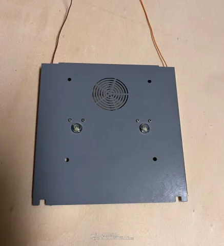

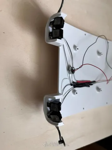

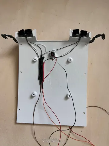

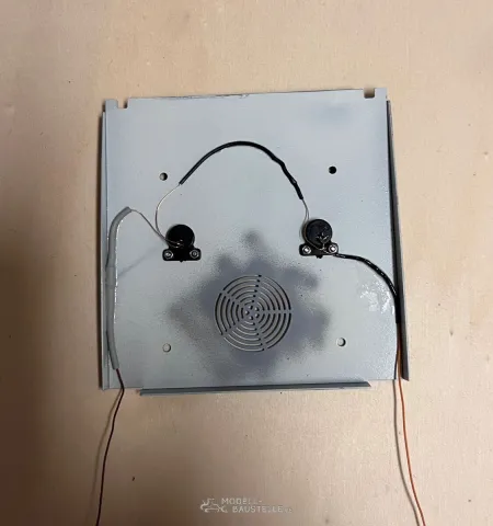

    Das Innendach ist Beleuchtet vorgesehen, allderings liegen keine LED bei für diese Option
    ich habe mich entschlossen die Beleuchtung trotzdem zu machen und habe zwei LED eingefügt
    Innen Dach von der verdeckten seite
    Innendach aussenseite

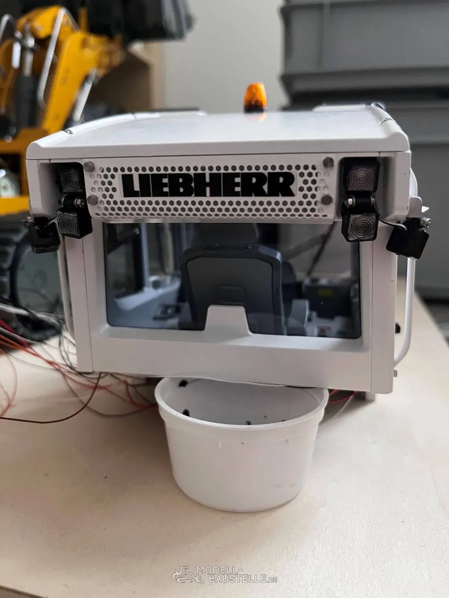

  • Es ging weiter mit zusammenbau der Kabine
    Kabinendach verkabelt
    Kabine fertig zusammengebaut

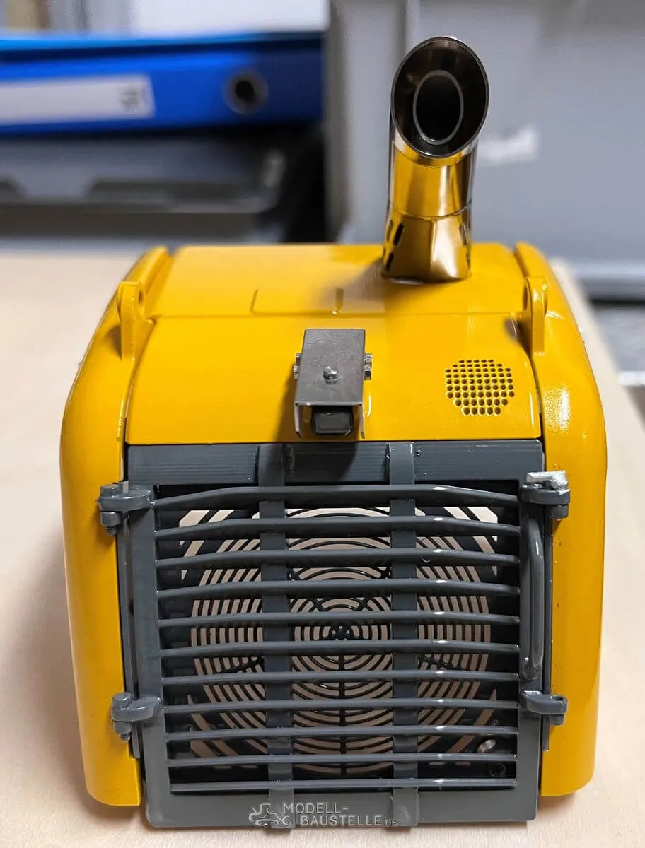

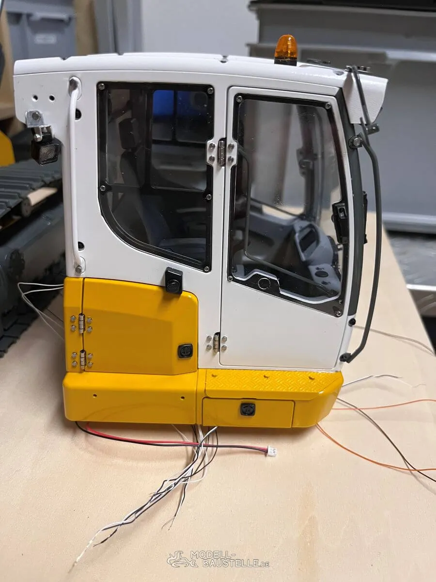

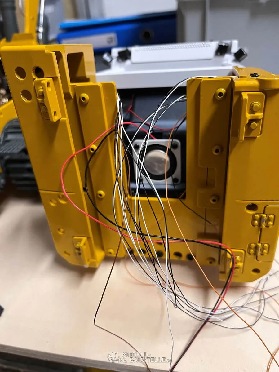

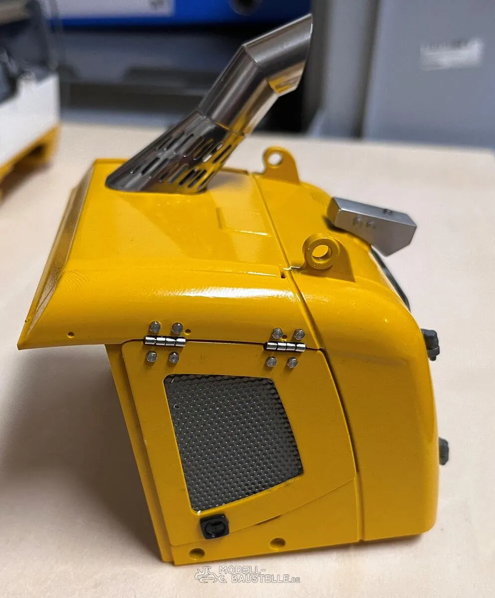

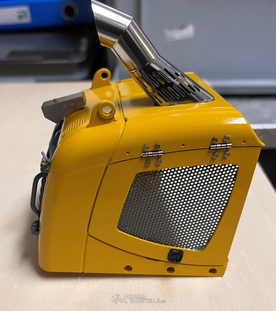

  • Weiter gings mit dem Unterbau der Kabine sowie der Motorraumabdeckung
    Motorraumabdeckung von der Seite
    Der Kamin ist Hammer und sehr schön Detailliert :squint
    Nun gehts an die Elektrik und das Verkabeln bevor die Kabine und die Abdeckung auf Chassis montiert werden.

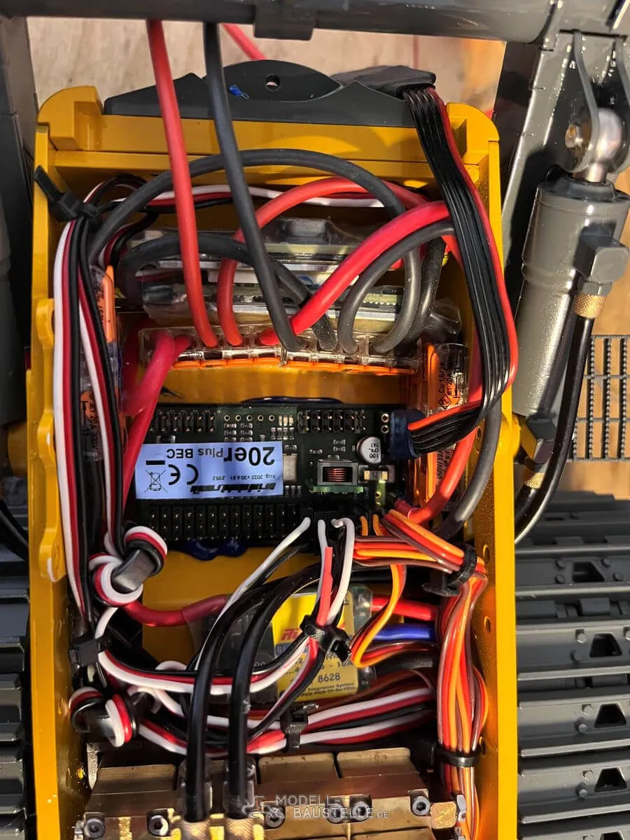

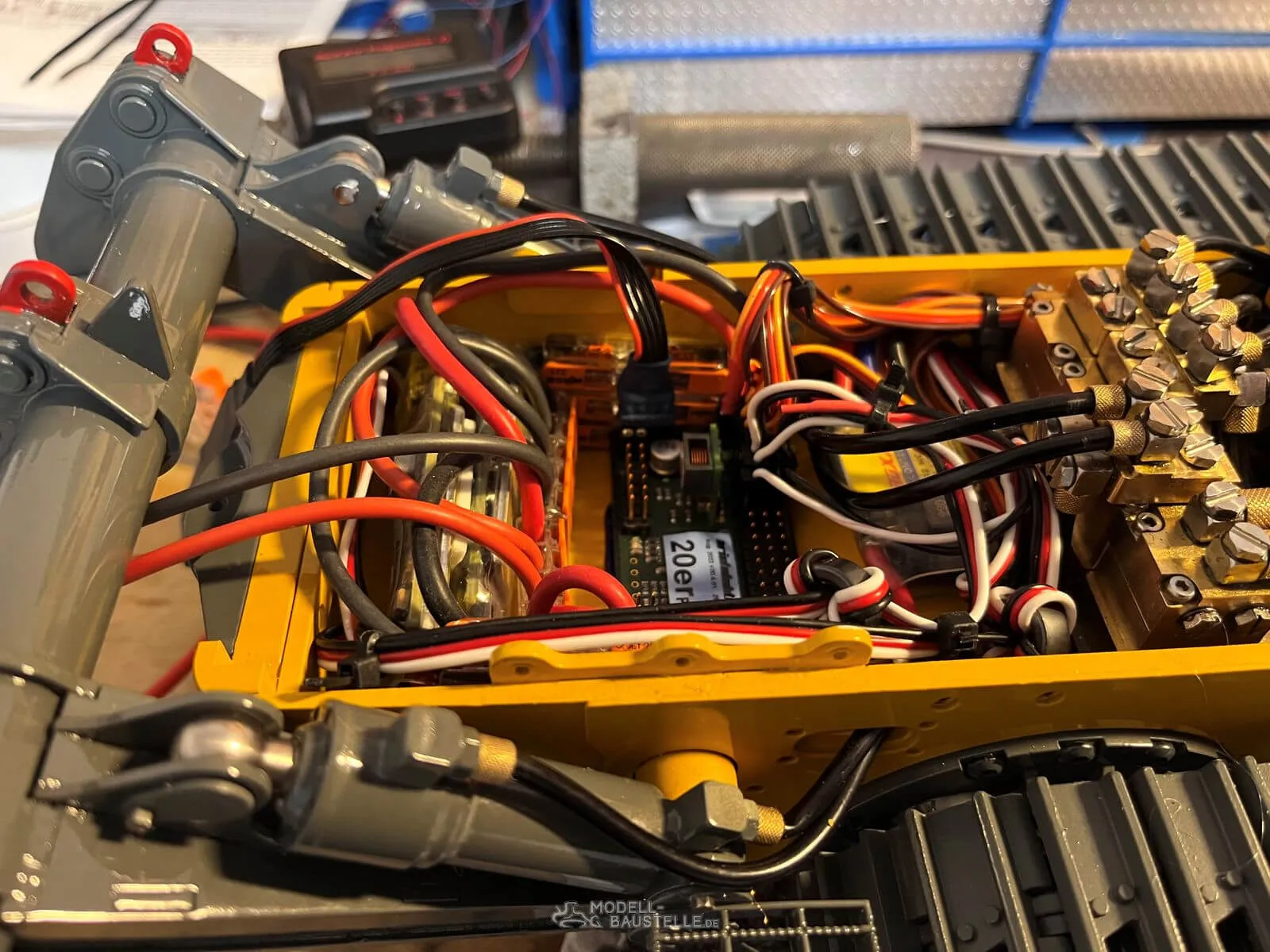

  • Hallo zusammen ich habe mir ein paar überlegungen zu der Elektronik gemacht. Gegenüber den ausgelieferten Teilen werde ich nur den Sound nutzen. Ich habe alle Regler gegen Roxxy Regler ausgetauscht, somit hat die Elektronik mit 20er Empfänger in der Wanne Platz, was dem Akku zugute kommt. Ich werde den Sound uber einen Mischer programieren, sowie auch die Blitzleuchte die nur beim Fahren ihren Dienst verrichtet. Die Lampen werden auch direkt über den 20er gesteuert, habe ja genug Anschlüsse :grins:
    Ursprünglicher Anschlussplan mit den Originalteilen
    Roxxy Regler mit Empfänger in der Wanne verstaut
    Viele Grüsse aus der Schweiz
    Markus :hand:
    Es scheint immer unmöglich, bis es Vollbracht ist. :)
    Beste Grüsse aus der Schweiz
    Markus
