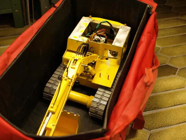

    Ich und mein Vater haben uns überlegt unserem Stahl Bagger Liebherr 922 eine neue Hydraulikanlage zu verpassen,da die jetzige Anlage so langsam Verschleisserscheinungen zeigt (Pumpe bringt keinen Druck mehr ,zwei Zylinder undicht.... :pinch: ). Der Bagger soll etwas schneller werden und etwas mehr Kraft soll er haben. Wir haben zur Zeit folgende Teile eingebaut:
    Leimbach Hydraulik mit 450ml Pumpe,
    Faulhaber Motor 50W,
    Steuerventilblock 3fach alte Version mit 1,5mm Durchlass,
    Dünne Schläuche, Messingrohre mit 2mm Innendurchmesser und dünne Schwenknippel an den Zylindern.

    vielen Dank nochmals für Eure Tipps und Hinweise.
    Die Entscheidung ist gefallen: wir lassen arbeiten :D .
    Der Bagger ist in Friedrichshafen an Ruedi übergeben worden,
    er wird's nun richten.
    Die Arbeiten werden aber noch nicht verraten :fuck: .
    Na ja mal sehen :love:
    Gruß Uli
