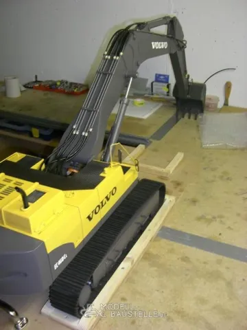

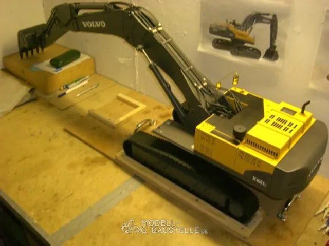

Hallo THomas,
der Bagger sieht echt spitze aus. Hut ab.
Danke danke, ja hoffentlich hat er dann bald mal seinen 1. Einsatz. Jetzt muss ich nur noch das mit der Hydraulik in Griff kriegen und dann kann`s losgehen.
Thomas
Der wird Super
!!!!!!!!! 10-Sterne

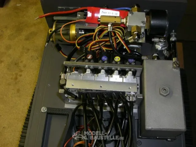

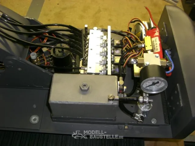

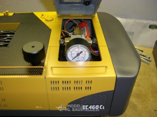

so ich hab mal wieder ein paar Bilder für Euch. Hab mal das Innenleben
komplett neu gestaltet. Ich hab jetzt ein 5-fach Ventil von Meinhardt verbaut.
Der Tank ist aus Edelstahl, das mit dem Kunststofftank hat leider nicht
funktioniert. Danke nochmal an Jo und Thomas (Spezialist) für den Tank und die Ventilhalterung.
Demnächst werd ich dann mal einen neuen Versuch starten.
Thomas
Hallo Thomas,
sieht echt gut aus deine Aufteilung . ![]()
Jetzt wirds aber Zeit das er Erde unter die Ketten bekommt. ![]()
Hallo Thomas!
Na das sieht doch schon sehr gut aus!Wenn der noch so gut funktioniert wie er schon aus sieht
!Echt Top 10-Sterne 10-Sterne
