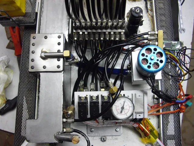

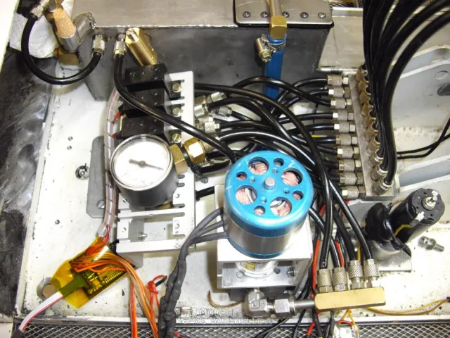

  • Bei Bernds Bagger gab es bisher nur eine Rücklaufleitung vom DBV zum Tank.
    Hallo ich weis ja nicht aber ich hab auch noch nen Rücklauf vom Ventiel aus :D
    So ich will das Sistem mal erklären und zwar geht von der Pumpe der Ölstrom in den Verteiler ( Messingbloch mit 4 Schlauchabgängen ) Von da aus gehen 2 Leitungen in den Ventielblock auf die Zuleitungsseite ,1ne Schlauchleitung aufs Manometer und 1ne Schlauchleitung aufs DBV.
    Vom Ventielblock geht eine Rückleitung mit erweitertem Durchflus (aufgebohrte Nippel 2,7mm) in den Tank.
    Zu Bernd (Diener) ich kann nicht umbedingt sagen das man den Steuerblock von beiden Seiten fluten muß man merkt eigentlich keinen unterschied. ;)
    Es kann natürlich sein das Harrys aussage zu trift aber ob man das in jedem Modell spüren kann ist fraglich.
