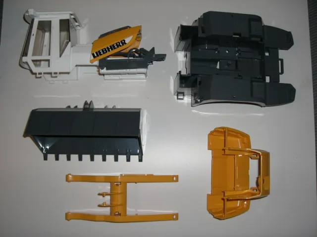

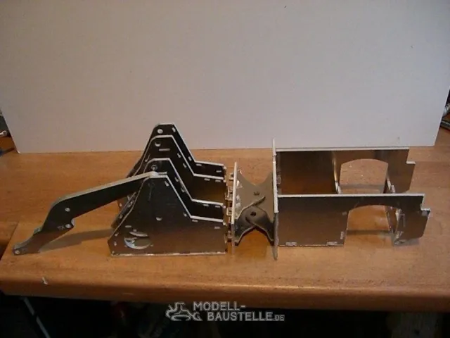

    so, nachdem es modellbautechnisch momentan nicht viel los ist, habe ich mich an den Umbau eines Bruder Radladers rangemacht.
    Aus dem 574 wird ein 564 damit er einwenig besser zu meinen eigentlich bevorzugten Maßstab 1:12 passt.
    Zuerst musste der Radi mal komplett zerlegt werden..

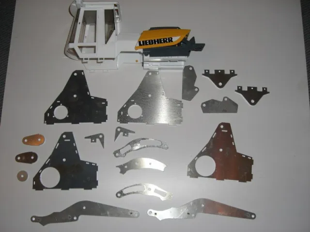

    Und die ersten Teile für den Vorder- und Hinterwagen wurden auch schon gefertigt! Hierzu gillt auch mein Dank unseren Schwager Spezialist! Danke Tom :thumbup::thumbup:
  • Noch eine weitere Baustelle? :D Das Phänomen kenne ich doch auch irgendwie :rolleyes:
    Sehen schon sehr gut aus die Alu Teile :thumbup: Aber nicht etwa aus 2mm Material, oder? :whistling: :whistling: :whistling:
    Schöne Grüße aus Henstedt-Ulzburg
    Malte
  • oha sowas hatte ich auch mal vor.... Christian Lechner machte bei uns im IGM Forum einen Umbaubericht...leider ist er wohl noch im Umzugsstress
  • : Aber nicht etwa aus 2mm Material, oder? :whistling: :whistling: :whistling:
    Moin,
    nein, nein... mindestens 3mm aber vieles aus 4 bzw. 5mm! :D8)

  • Aha sind unsere Alu-Teilchen doch gut angekommen :D
    Zu einem Servo würde ich dir abraten.Die meisten von denen ich gelesen habe sind auf einen Getriebemotor zum Lenken gegangen!
    In der neuen Truckmodell steht doch ein Bericht drüber drinne wie die Lenkung gemacht wird!

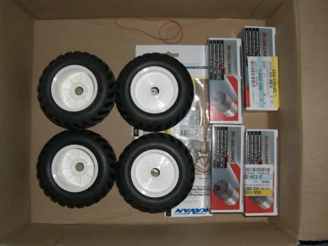

  • .....und heute sind die Reifen samt Motoren eingetroffen :thumbup:
    Jetzt noch Zeit finden und die Teile zusammen fügen.
    Werde hier die Hydraulik von Leimbach einbauen, da ich noch Pumpe samt Motor sowie ein 2-fach Ventil von habe.
    Bei den Zylindern werde ich mal wieder den Wolfgang Mey anhauen 8)
  • Haben die rb35 eine neue Verpackung oder sind das andere Motörchen??
    Vorher waren die doch in Plaste-Tütchen?!
    Meine Videos: Youtube
  • Hi,
    Hendrik... doch, doch sind die RB Motörchen... die haben tatsächlich schon länger ne neue Verpackung.
    @Günter,
    danke Dir. Das wär doch noch was für Dich.. nachdem schon Dein Burder CAT so genial geworden ist... :thumbup:
  • Hey Jo
    was für ne Untersetzung haben die Getriebe Motoren den ?

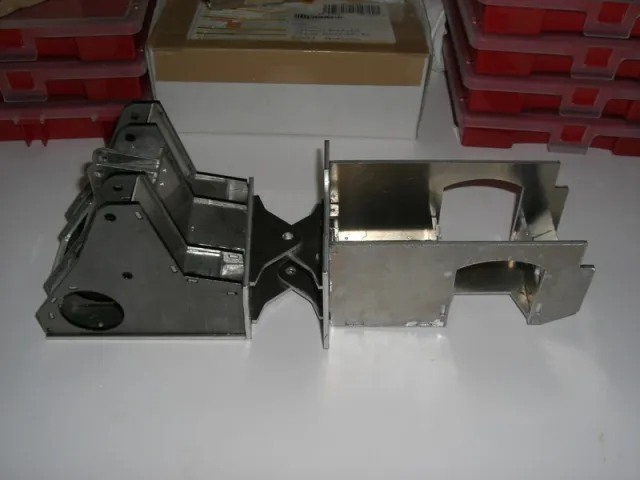

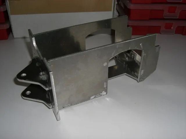

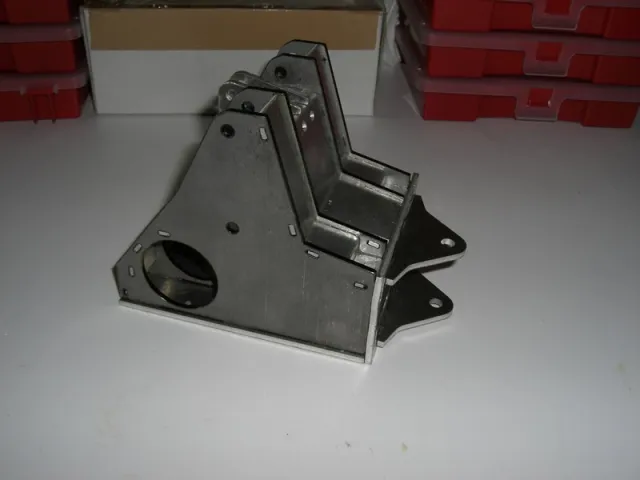

  • Hi Leute,
    heute habe ich mal kurz die Teile vom Vorder- und Hinterwagen entgradet und zusammengesteckt....
    Die Tage werde ich die Teile dann verkleben und verschrauben...
