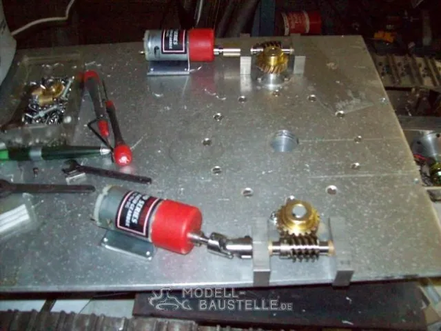

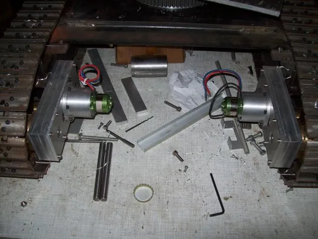

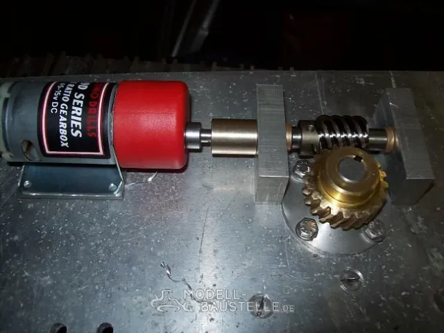

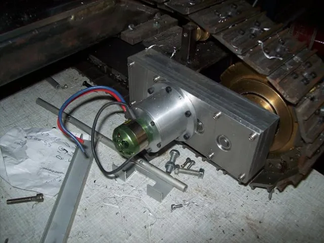

Habe mal wieder was weiter gemacht , Fahrgetriebe eingebaut und am Schwenkgetriebe angefangen . Mal sehen wie weit wir heute aben kommen .

Sach ma Kalle,
kommen da eigentlich noch Abdeckungen über die Getriebegehäuse?Sieht jetzt irgendwie so aus, als wenns da nicht hingehört.
Ich bin mal auf die kleinen Roxxy Motörlies gespannt.Ob die den Trumm wirklich bewegen.
Da kommen nur über die Motore was , da werde ich ein paar kappen drehen .

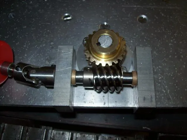

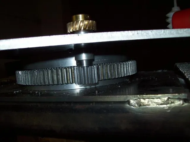

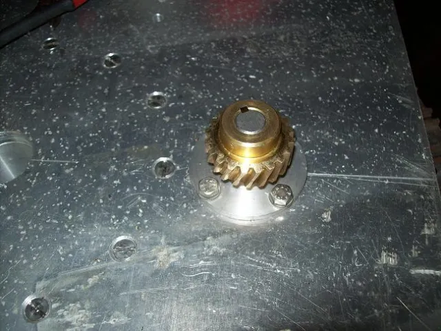

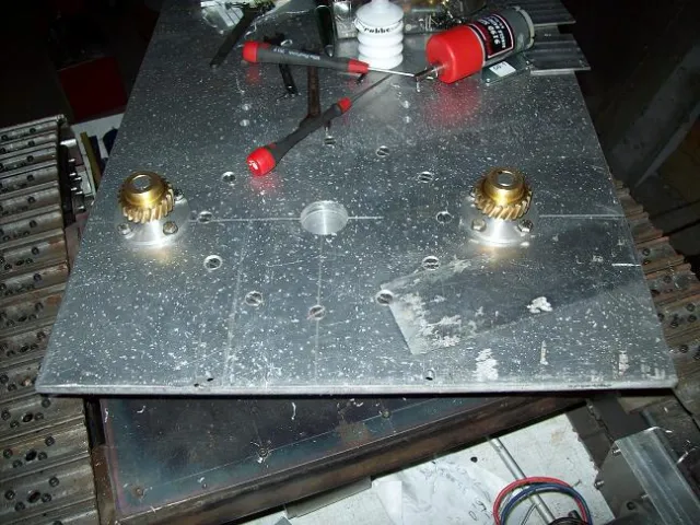

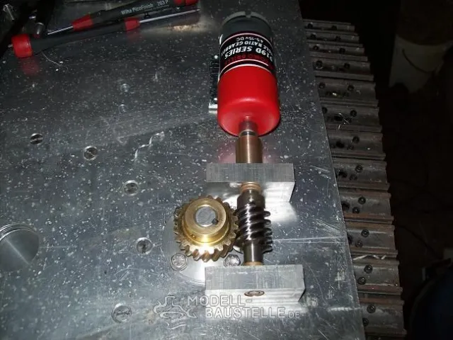

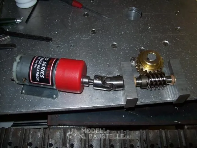

Hier wieder was neues , das werde ich bei den nechsten Bagger auch so machen , die Zahnräder habe ich ja noch vom ersten versuch .
Er bewegt sich
