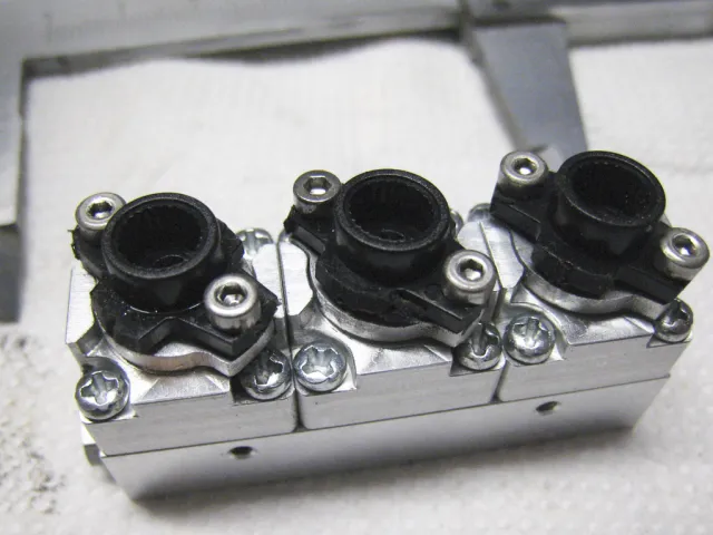

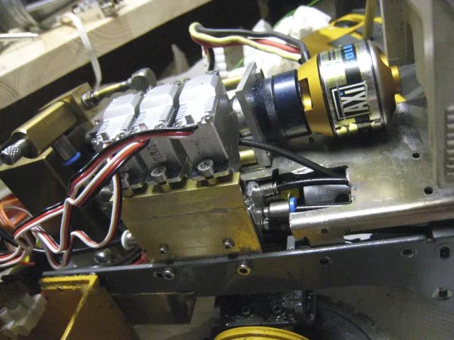

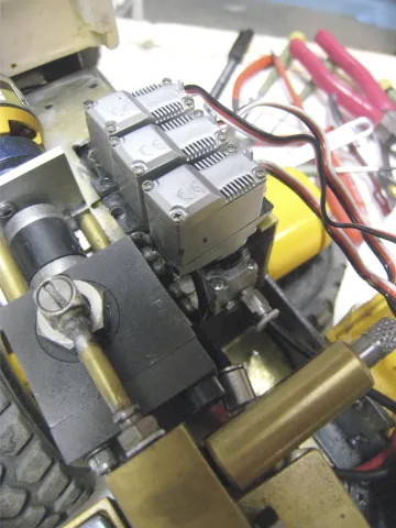

      Nachdem die Originalventile den Druck nicht mehr mitmachten,
      hab ich mir von drehspan die besten Ventile besorgt wo gibt! :thumbup:
      Heute hatte ich endlich mal Zeit sie zu verbauen - ging sch... knapp her
      aber nach der ersten Funktionsprobe bekomm ich mein Grinsen nicht
      mehr weg - alles dicht und die Kraft kommt auch endlich bis in die Zylinder :staunen:

    • Edwin
      • 29. August 2009 um 17:05
      • #33
      Wie gewohnt vom Alex :W: wenn der etwas in die Hände bekommt wirds gleich fertig gemacht :gut:

    • Jodie
      imm moi wiada wo´s neis....
      • 29. August 2009 um 19:18
      • #34
      Servas,
      immer wieder verblüffend wie ihr das ganze Zeugs in den Radi unterbringt. :staunen:
      Na, ich denke Kraft sollte er jetzt genug haben.... :W:
    • Mark V
      Jcb Fahrer
      • 30. August 2009 um 10:35
      • #35
      Servus
      Erstklassige Wahl bei den Ventilen, bessere gibt es derzeit wirklich keine, die sollten jetzt mal eine ganze Weile halten :thumbup:
      und schön untergebracht auf engstem Raum :respekt:
      Mfg Markus

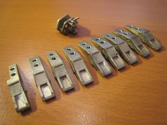

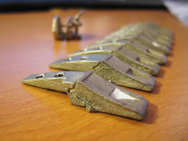

      Heut kam wieder ein schönes Paket von AFV.

      na, sind feine Zähne für das Mäulchen :thumbup:

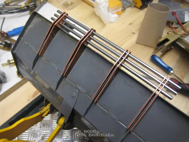

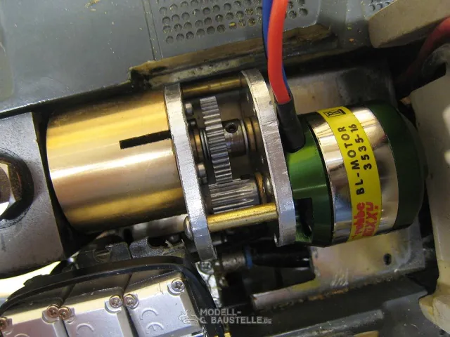

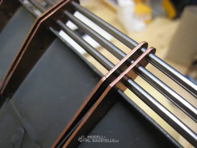

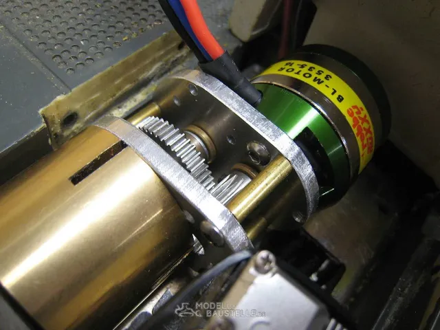

      Hab übers WE mal das lang geplante Überwurfgitter gefräst (Danke dino für die Zeichnung)
      und ein neues Getriebe für die Pumpe angefertigt, sollte jetzt leiser als das alte sein.

      • 29. November 2009 um 20:32
      • #39
      Hey Alex ,
      schönes Gitter, da hat aber ein Volvo Modell gestanden. :D

      Hallo Jo und Alex,
      heute Abend zeig ich Euch mal, wo man solche Ventilblöcke noch unterbringen kann. :D
