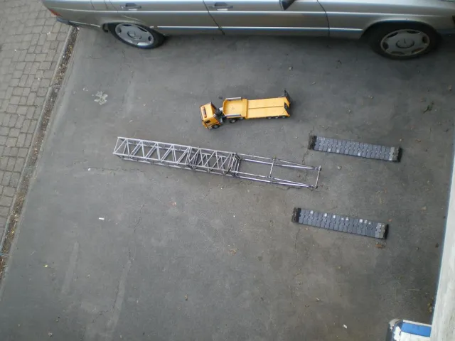

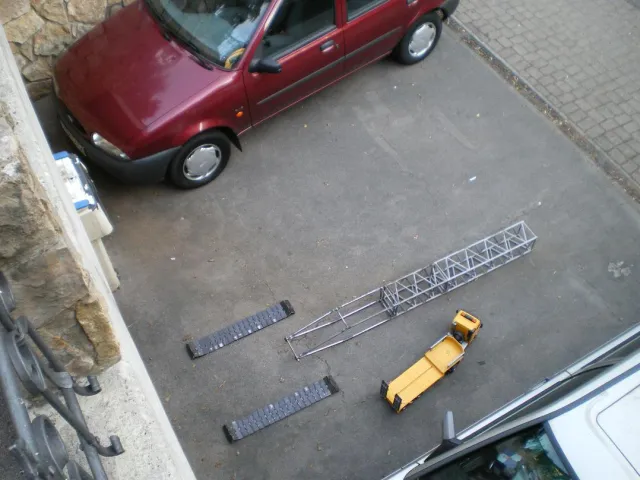

Moin,
56 Laufrollen drehen dauert was und ist etwas monoton. Nachbar kam dazu auf ein Bier. Und wollte wissen, wie das bisher so aussieht.
Also den momentanen Baustand gemeinsam mal hingelegt und von oben abgelichtet....
Danach wurden noch paar Biers gezischt. Die anderen Nachbarn haben mich auch für "naja, halt etwas anders" erklärt
gruß roman

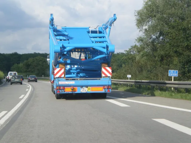

Moin,
das Bild unten konnte ich letzten Donnerstag auf der Fahrt zu einem Kurzurlaub im bayrischen Wald auf der A92 kurz vor Deggendorf knipsen.
Leider was unscharf, aber der Transport kam aus Ehingen und ging zur Firma Felbermayr. Zugmaschine war ein Actros-4achser.
Also volle Motivation zum weiterbauen ![]()

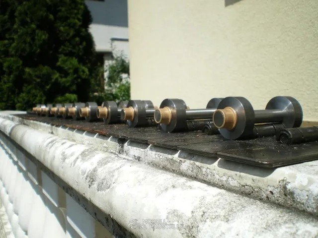

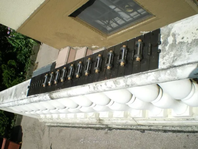

Moin,
heut gings mal was weiter. Trotz Rückenschmerzen mal die ersten Laufrollen aus St-37 fertig gemacht. Die Wellen sind aussen gehärtet und geschliffen und die Laufräder haben eine 10mm DH7 geriebene Bohrung. In die Laufräder kommen noch Gewindelöcher M3, damit per Madenschraube eine Fixierung auf den Wellen erfolgen kann. Die Buchsen aus Sinterbronze sind von Mädler.

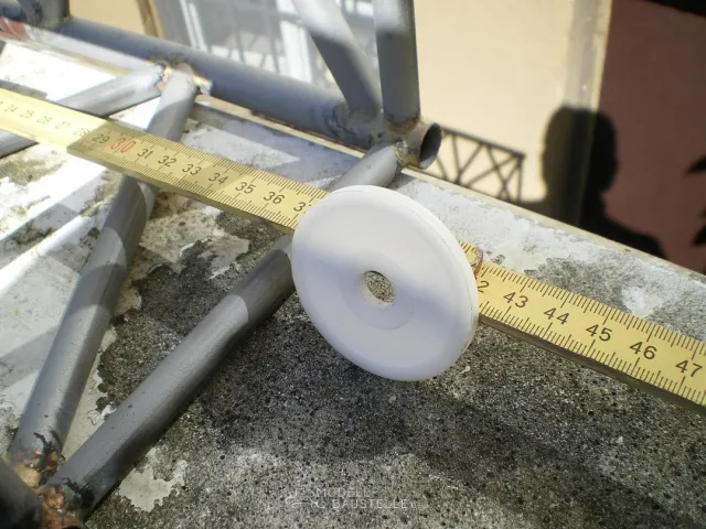

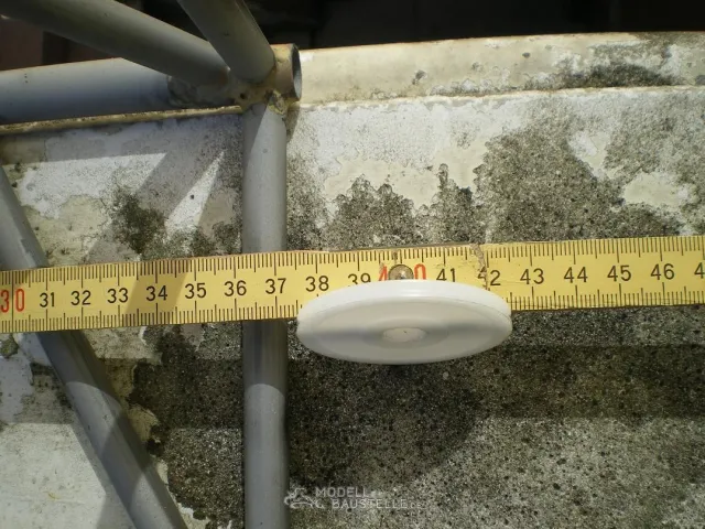

Heut mal was weiter rumgespielt, erste Seilrolle aus POM gebastelt für den Kranhaken und die Mastspitze. Insgesamt werden es 44 Stück, und nach der ersten Seilrolle ist klar, das geht das auch ohne CNC.
