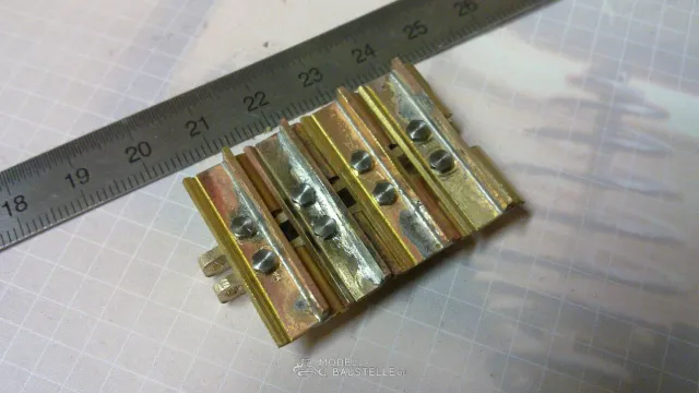

      Schlecht Nachrichten:
      Hab jetzt drei Kettenglieder gelötet und leider musste ich feststellen,
      dass sich das Messing durch die Wärme leicht verformt und daher die
      Kettenglieder nicht 100%ig gerade bleiben, sieht nicht prickelnd aus!
      so eine sch.....
      :wut01: :wut01:
      Werd dann wohl doch auf die Ketten von AFV zurückgreifen,
      weil aus einem Stück kann ich sie leider nicht fräsen
      und alles andere macht glaub ich wenig Sinn. Schade!
      lg Alex

      Nach einer schlaflosen Nacht und etlichen Entwürfen,
      hab ich doch noch eine Variante gefunden.
      Werde die Kettenglieder zuerst verschrauben (wie beim Original)
      aber nur mit zwei Schrauben und dann erst löten!
      Wenn das auch nicht funzt, geb ich mich geschlagen! :D
      lg Alex

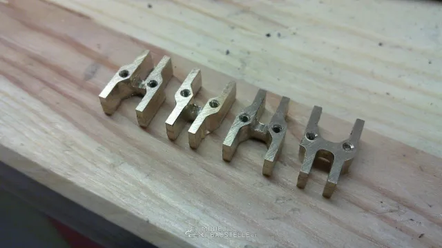

    • derlex
      • 5. Februar 2010 um 21:51
      • #29
      Bis jetzt siehts gut aus
        • 136,44 kB
        • 1.288 × 724
      lg Alex
    • derlex
      • 5. Februar 2010 um 23:37
      • #30
      Es geht weiter
        • 148,69 kB
        • 1.288 × 724
      lg Alex
    • derlex
      • 6. Februar 2010 um 00:32
      • #31
      Habs doch no gschafft, so gehts wunderbar!
        • 171,09 kB
        • 1.288 × 724
      lg Alex
