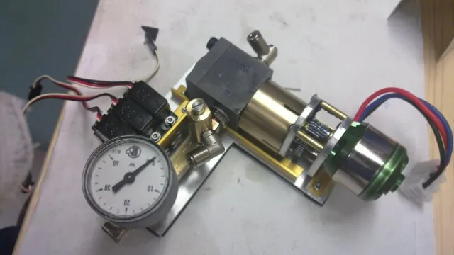

      Hab die gesamte Hydraulik etwas überarbeitet und optimiert

      Ah, ich nehme an, nun läuft das Getriebe auch deutlich leiser! Hat ja gelärmt wie ein heißgelaufenes Soundmodul :P

      • #314
      nein, is nur unwesentlich leiser.
      Es soll ja jeder wissen, dass derlex am baggern is! :thumbup:

      Schön gemacht Alex. Schaut sauber aus deine Hydraulikeinheit :gut:
      Was hast da für ein Getriebe dazwischen gebaut?

      Hi Alex!
      Sieht klasse aus, aber ist der Saugstutzen nicht einwenig zu klein? Ist ja anscheinend nur 5mm.
      Mfg Martin

      @harte
      Getriebe ist Eigenbau
      Martin
      Ansaugschlauch ist ein 4er, reicht vollkommen!
      Ist ja bereits erprobt!
      lg Alex

      Hallo Alex,
      bei dem Ansaugschlauch bin ich der gleichen Meinung wie Martin. Die Saugseite muss immer einen größeren Querschnitt haben sonst kann die Pumpe ein Vakum ziehen. Vielleicht kommen da schon die erwähnten Geräusche her.

      Ja genau, deswegen zieht sie auch mit einem 4er Schlauch
      und bläst in einen 3er - die Geräusche kommen eindeutig vom Getriebe.
      Werd sie auch lassen, weil mir das viel besser gefällt, wenn der Bagger Laut gibt! (wuff) :D
