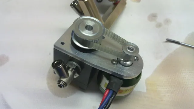

• Hallo Alex!
    Wenn du eine 4002er von Jung drin hast, mußt du mindestens einen Schlauch 6mm innen verwenden. Das kann sonst zu Kavitation in der Pumpe kommen, und das Öl schäumt auf und wird milchig weiß.
    Mfg Martin
    sieht doch schon gut aus :thumbup: , du solltest aber an der Pumpe noch ein zweites Lager auf die andere Seite machen, damit die axiale Kraft des Riemens nicht die Pumpe so einseitig belastet ;) .
  • Hallo Alex ,
    da würde ich Daniel zustimmen.
    Was ist das für ein Motor ??? sieht aus wie ein kleiner Roxxi, welche Leistung hat er ?
  • Danke für den Tipp - werd ich machen!
    @ Bernd
    Das is derselbe Motor, wie ich ihn schon drinnen hatte,
    muss mal nachsehen welcher das genau is.
    lg Alex
  • Ich dachte mir nur weil der so klein ist, ob der auch genug Leistung hat.
    Wäre sicher mal interessant zu wissen was das fürn Motor ist wenn der gut geht.
    Sag mal die Untersetzung sieht aus wie 1-2 seh ich das richtig ???
  • ja, 1:2 das siehst du richtig.
    Die Übersetzung mit den Zahnrädern war 1:3 und da musste
    das Motörchen fast volle laufen um die gewünschte
    Menge an Öl zu schffen.
    Das sollte sich hiermit erledigen und damit auch noch
    ein wenig Strom gespart werden!
    lg Alex
  • Hallo Alex,
    wenn er genug Leistung für 1-2 hat wäre das echt gut, für die Baugröße.
  • Er hat genug Leistung!!! Habs grad probiert! :thumbup:
    Nennt ihn den "Flüster-CAT" ( :whistling: )
    Nun is er WESENTLICH leiser und angenehmer im Klang,
    ein wenig hört man den Zahnriemen und ein wenig Brushless-Pfeifen,
    aber alles im angenehm leisen Bereich.
    Motor is der ROXXY 3535-16
    lg Alex

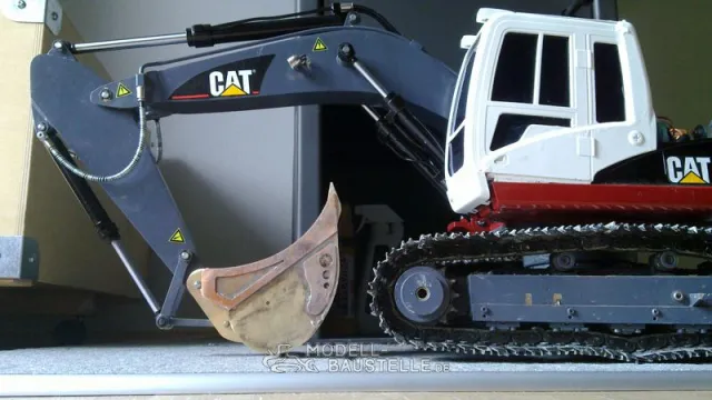

  • War heute ein wenig spielen! :thumbup:
    lg Alex
  • Ja, war alleine, über Ostern bei den Schwiegereltern! :thumbup:
    Die konnten es überhaupt nicht mehr glauben, als sie den Bagger sahen :staunen:
    Brauchst dich nur melden, wenn du Zeit hast,
    dann kommt der CAT-Express angeflogen! :undweg:
    lg Alex
  • der arme Baggerfahrer, hat nicht mal zu Ostern frei, was für ein gemeiner Chef :D
    der Kleine läuft ja richtig gut :gut::respekt:
    Ps: warum hebt den der Baggerfahrer immer so den Arm auf, wenn er die Schaufel ausleert :warsnicht::undweg:
    Mfg Markus
  • 1. war der Baggerfahrer nüchtern (nach dem ersten Bier gehts immer flüssiger)
    2. ist das der erste Bagger und somit muss erst noch geübt werden.
    3. würd mich auf eine Einschulung von dir freuen! :thumbup:
    lg Alex

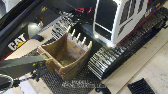

  • Als ich die Videos von Alex (iguana) sah, hat mich das so beeindruckt, dass ich heute
    beschloss, mein Übungsgelände teilweise zu fluten. Macht einen riesen Spaß im Schlamm rumzuwühlen! :thumbup:
    lg Alex
