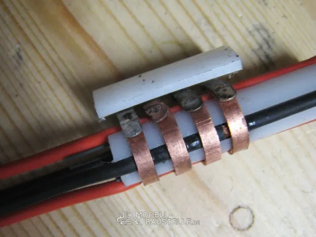

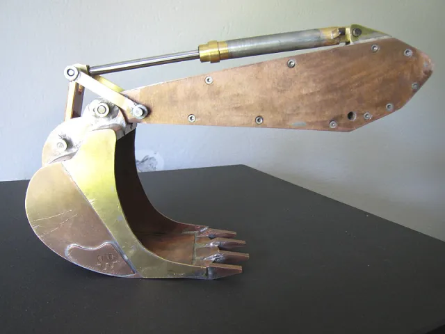

      Nach einer kurzen Nacht mit viel Kopfzerbrechen
      nun meine neue 4polige Lösung der Drehdurchführung.
      Es müssen nur noch die Leitungen an die Abnehmerkontakte gelötet werden,
      dann ist sie für den Einbau bereit - was sagt ihr dazu?
        • 82,23 kB
        • 800 × 600
        • 64,71 kB
        • 800 × 600
        • 57,88 kB
        • 800 × 600
      lg Alex
    • Iguana
      Buddelmeister
      • 17. Mai 2009 um 20:14
      • #86
      Ich würde sagen ....Einfach aber Gut!!! :Top:
      Ein bissel Feinschliff noch dann ist das eine super Sache.
      Zwischen die einzelnen Ringe solltest du noch einen Kunststoffring machen oder einen O-Ring.
      Und die Kabel an die Kupferringe anlöten damit du wirklich immer einen Kontakt hast!!
      Gruß Alex :Top:

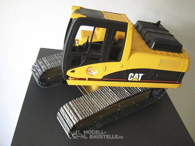

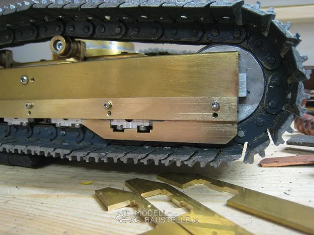

      ... kleine Fortschritte am Fahrwerk ...
        • 186,42 kB
        • 800 × 600
        • 95,22 kB
        • 800 × 600
      lg Alex

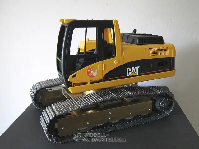

      Drehkranz und elktr. Durchführung endlich fertig!
        • 82,44 kB
        • 800 × 600
        • 82,99 kB
        • 800 × 600
        • 77,86 kB
        • 800 × 600
      lg Alex

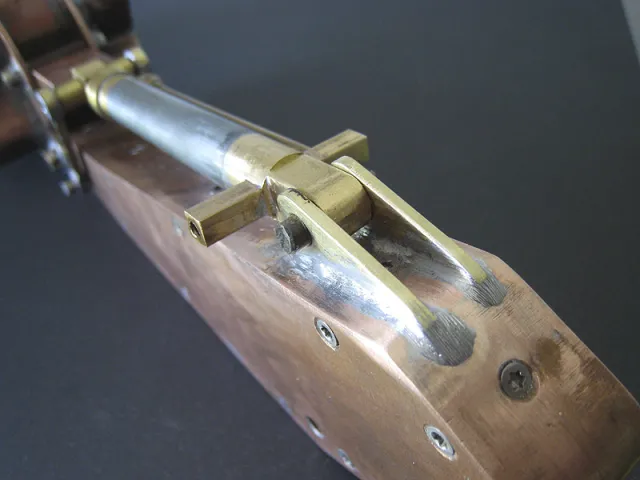

      der erste Zylinder ist angebaut ...
        • 130,35 kB
        • 800 × 600
        • 143,17 kB
        • 800 × 600
        • 129,1 kB
        • 800 × 600
      lg Alex
