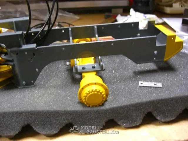

    Dein Umbau ist ja wirklich top!! Die einzelnen Komponenten 1a Qualität, die perfekten Zylinder, die Jung Pumpe mit Brushlessmotor, Ventile von Ulrich, was will man mehr!
    Wenn ich darf, ein paar Fotos von den Achsen. Es ging darum, ein Differenzial zu finden, das wesentlich haltbarer als das orignale ist, von den Dimensionen aber so reinpaßt, daß der Achskörper nicht zusehr geschwächt wird, bzw. alles rückbaubar wäre. Zudem eines, bei dem man problemlos Ersatzteile zu annehmbaren Preisen bekommt.
    Die Lösung fand sich bei kyosho.
    Jedoch mußte ein neuer Achsdeckel für die Lagerung des Trieblings her:
    Hier der Rohling aus Messing der dann bei den Jungs und Mädels von AFV perfekt in Neusilber nachgegossen wurde:
    Hier mal ein Überblick:
    Das Differenzial ansich:

  • Hallo Patrick,
    ein paar Arbeitsschritte:
    altes Differenzial entfernen - Reinigung - neues Differenzial zusammenbauen und ausmessen - Lagerböcke aufbohren und H7 aufreiben - neue Kugellager einsetzen - Achskörper einseitig ausfräsen, daß das größere Tellerrad Platz findet - Anfertigung der Verbindungsteile Kegelrad/Halbwelle - Anfertigung der Halbwellen (Sonnenrad gesteckt und gelötet) - Achsdeckel fräsen und H7 aufreiben - Kugellager einsetzen - Trieblingswelle fräsen/Gewinde schneiden/ablängen - Zusammenbau.
    Im Prinzip nicht sehr schwierig, jedoch unterscheiden sich alle Graupner Achsen in den Maßen teilweise deutlich...

    Danke für das Lob Patrick. Da ja Alex die selben umgebauten Achsen in seinem schönen L574 hat (der nicht gerade als Leichtgewicht zu bezeichnen ist) und diesen auch ordentlich bewegt, bin ich recht zuversichtlich, was die Haltbarkeit angeht.
    Hendrik, natürlich ist das kein Geheimnis, sonst hätte ich nicht davon geschrieben. ;)
    Es sind Differenziale aus dem Mini Inferno, alle Zahnräder aus Metall, die kleinen Kegelräder laut Hersteller aus Stahl.
    Meiner Meinung nach ist dieses Diff ein recht guter Kompromiß, vor allem sind die Ersatzteile überall zu bekommen zu einem fairen Preis (schon gesehen um 19 Euro für alle Zahnräder ohne Versand für BEIDE Achsen):

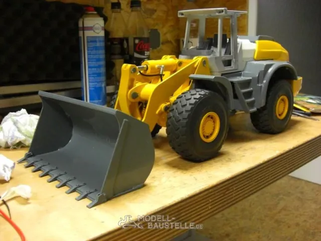

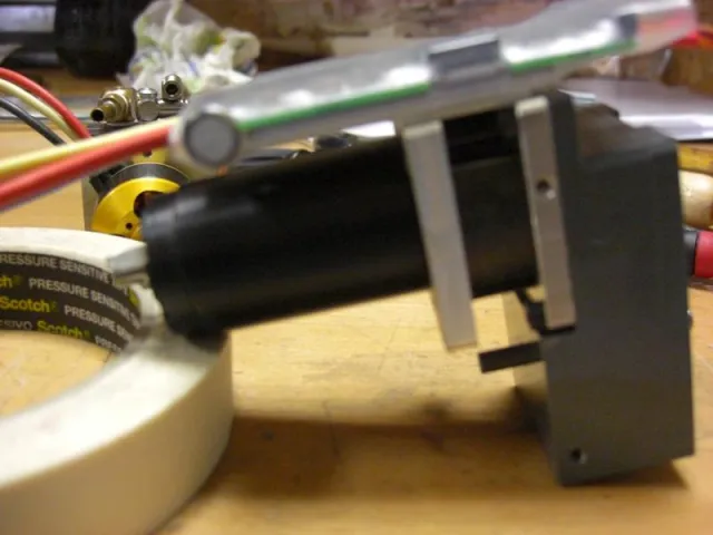

  • Hallo Leute
    Es ging ein wenig weiter hier!

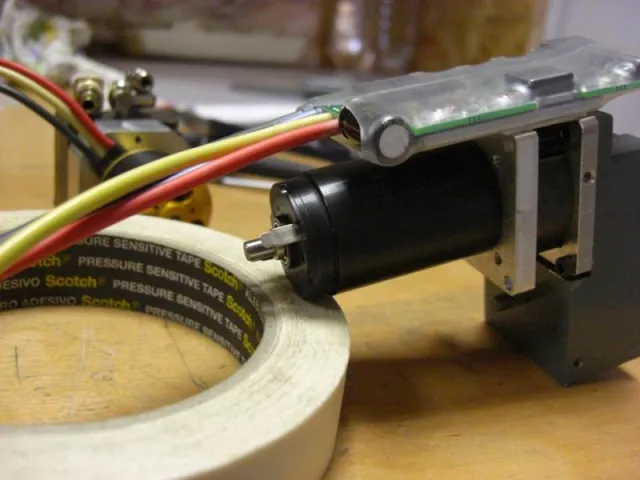

    Der Original antriebs Motor wurde durch einen Fauli ersetzt
    und die ersten teile Lackiert und zusammengebaut
    So was meint ihr dazu??
    Gruß Patrick

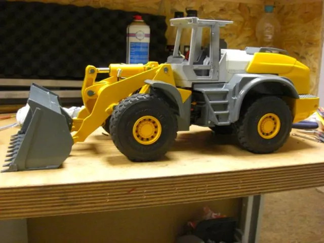

  • Hallo Chris

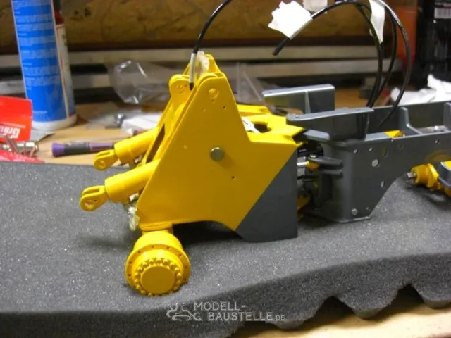

    Ja es bewegt sich was, leider hab ich es nicht geschafft die Kabine Fertig zu machen :scheisskram: :scheisskram: aber er lebt!!!! :grins:
    Nach einigen nachtschichten sieht der Radi seit gestern abend so aus!!
    Gruß Patrick

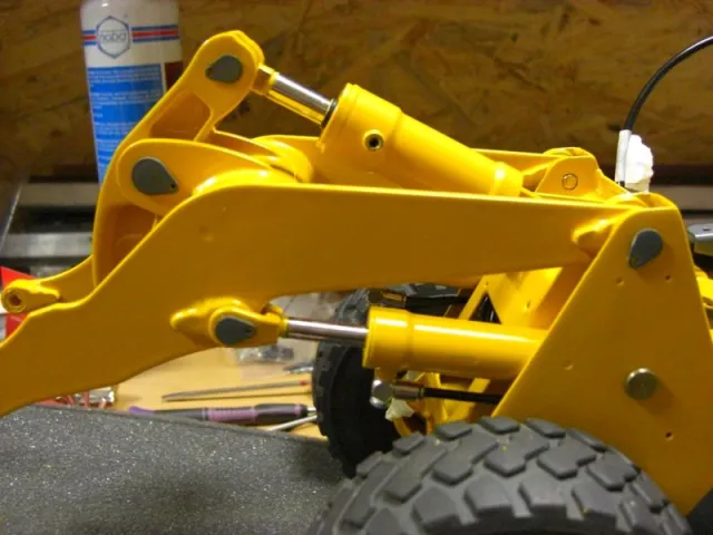

  • Hi Paro!
    Die Lenkzylinder würde ich umdrehen, die Feste Seite zum Hinterwagen, so hast du weniger Probleme mit der Schlauchbewegung beim Lenken.
    Gruss Martin :wut1:

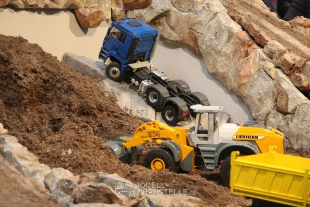

  • Hi Patrick :Winker:
    Echt schöner Umbau deines Radis!!! 03-Sterne
    Bin schon richtig gespannt wie er fertig aussieht, aus der Messe sah er ja schonmal gar nicht so schlecht aus. Naja, spätestens in Nürnberg werd ich ihn besaunen können.
    Hier noch zwei Bildchen von Sinsheim :warsnicht:
    Viele Grüße, Sven :Winker:

  • Servus Harry
    :kratz: Wiso soll dein Radi nicht mehr der stärkste sein??
    Ich bin sehr zufrieden mit der Leistung und der Arbeitsgeschwindigkeit! :wie geil;
    Es macht sehr viel spass den Radi endlich fahren zu können!
    Als nächstes wird noch die Kabine fertig gemacht und lackiert, die ein oder andere LED verbaut und ein paar kleinigkeiten bekommt er noch!
    Bilder folgen wenns was neues gibt!
