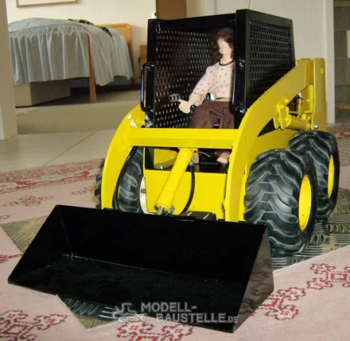

      Ich möchte Euch hier meinen kleinen Kompaktlader vorstellen wie immer in 1/8 . Ausmasse 510 x 250 x 270 mm und das ganze ist 10 Kg. schwer. Die Hydraulik ist von Leimbach und wird mit 10 Bar betrieben, die Ventile sind von U. Meinhardt. Gebaut ist auch eine Palettengabel, die per Schnellwechsler getauscht wird.
      Gruss Hans-Jörg

      ey, ist das ein feines Teil.
      Wobei man bei den Abemessung ja gar nicht mehr von putzig reden kann...

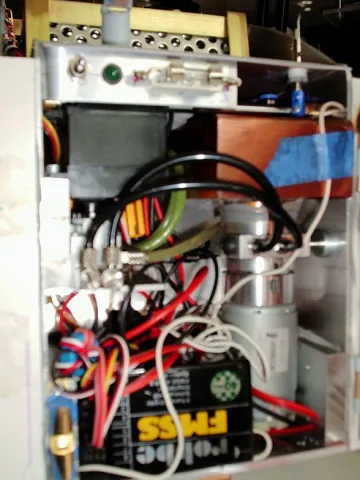

      Hast Du vielleicht auch noch einpaar Bilder für uns vom Innenleben, wie Du alles untergebracht hast??
      Ist der auch aus Messing gebaut worden??

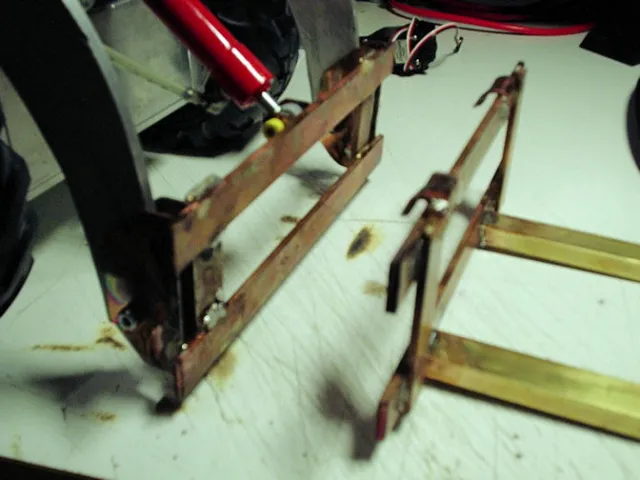

      der kleine ist echt gut geworden genau das richtige für Abrollmulden :thumbup:
      Baust du noch weitere Anbaugeräte für den Kleinen :?:
      Erklär uns doch bitte mal wie der Schnellwechsler funktioniert.

      Das Farzeug besteht im wesentlichem aus Alu, nur der Oberwagen und die Anbaugeräte sind aus Kupfer und Messing gebaut. Als ich vor ein paar Jahren glaubte, bei HMF solch ein Kompaktlader gesehen zu haben und man nicht in die Kabine sehen konnte, war mein Ziel höchstens die Batterie darf ins Fahrerhaus. Alles andere ist im Unterwagen und im Heck zu verstauen. Dieses Ziel konnte ich einhalten und jetzt kann ich sogar noch ein paar Elektrische Teile einbauen,da es noch ein wenig Platz hat.
      Die hinteren beiden Reifen musste ich mittlerweile mit Scheibenkleber füllen, da im Heck das meiste Gewicht ist. Wenn ich nun mit 1,5 Kg Gewicht in der Schaufel umher fahre, walken die forderen Reifen schön und er ist denoch lenkbar.
