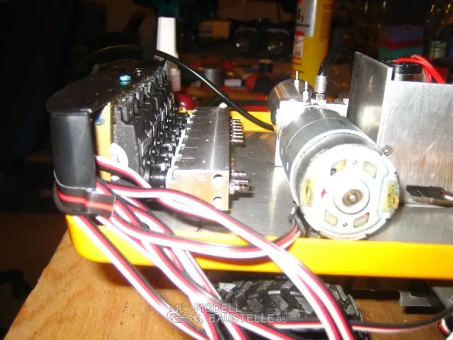

    Ich hab zwei Zylinder im Unterwagen mehrer werden es nicht, ich will nur eine Druckleitung zum Unterwagen die ich dann mit einem Y-Stück auf die zwei Zylinder verteile, genau das gleiche mach ich bei der anderen Leitung...
    Wenn ich das einzelne Mini Ventil in den unterwagen setz brauch ich trotzdem eine Pumpen leitung und eine Ableitung und hab dazu noch das Servo!
    Der Platz macht mir ganz schön zum Kämpfen. Im Anhang sind zwei Bilder von den Servos und Ventilen die ich probeweise auf die einzig mögliche Stellung gesezt habe! Ich muss aber dazu die zwei hintereren P und T Anschlüsse Blind machen und zwar so das nix Übersteht sonst muss die Oberwagen abdeckung einwenig verändert werden! Bei den ventil Ausgängen werde ich Winkel Verschraubungen einbauen sodass die Hydraulik Leitung nach oben weggeht somit kann ich unten den und Seitlich von den Ventilen ein paar Ps Plattn einsetzen damit es Öldicht wird! Da wird ein Großteil der Elektrik versteckt sein! und der Akku zum wechseln. Vorgestellt habe ich mir das der Akku über die Wartungs-klappe zum wechseln ist. Über die Wartungsklappe soll auch der Filter und das Manometer zum sehen sein :genauso:

    warum drehst Du nicht die Ventile um. Da hast Du doch mehr Platz nach Oben. Ich habe das so gemacht, damit wenn die Hydraulik mal undicht sein sollte, es nicht auf die Sachen Tropft die Unter den Ventilen sind. Und mal eine Frage, warum baut ihr alle immer eine Manometer ein? Ich bin jetzt beim Mobilbagger auf Lipo umgestiegen wegen dem Platz.

    Eine frage, Warum hast du noch einen DBV bei die ventielen? Leimbach hatt doch einen DBV in die Pumpe eingebaut oder.

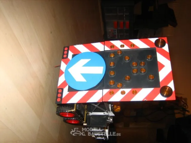

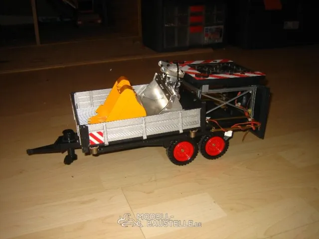

    Ich warte auf die Hydraulik Verschraubungen, aber der Anhänger für die Löffel ist im rohbau sogar mit funktioniernder Verkehrstafel die ich von einem Modellbaukollegen bekommen habe, wie die Pfeile blinken weiß ich bis jetzt noch nicht da muß ich mal probieren. Irgendwann funktionieren auch die.
