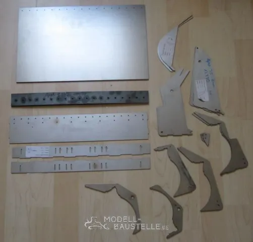

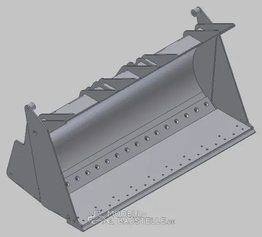

  • Hallo Zusammen,
    so das letzte große Teil, welches konstruktiv noch offen war ist nun auch endlich fertig -> die Schaufel :)
    Aber schaut selbst.

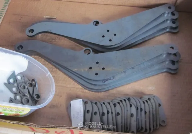

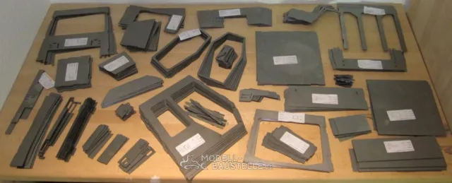

  • So....
    es gab mal wieder heiße Ware auf Bestellung :grins:
    die Teile für das Hubgerüst, jeder Arm wiegt 1,2 kg 8o
    und die Teile für die Kabinen
    zuerst im Überblick
    und dann sortiert, 4 Kabinen, jede mehr als 4 kg schwer :schreck:
    der kleine Haufen ist für Steffen, ist nur die Inneneinrichtung
