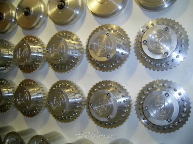

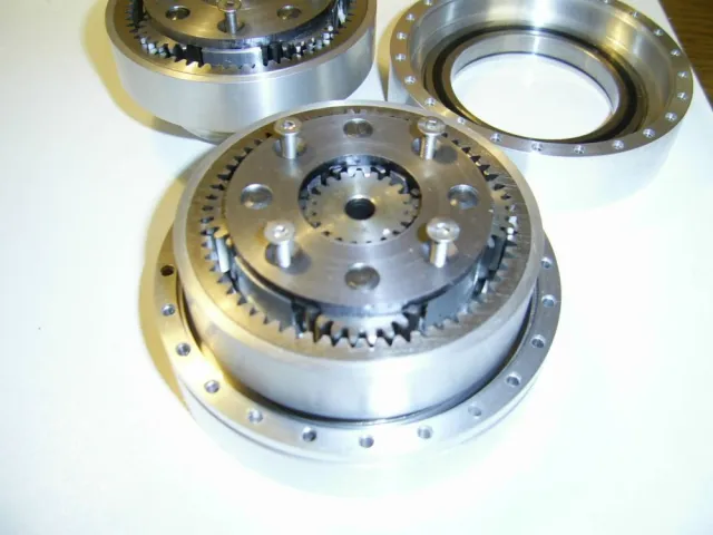

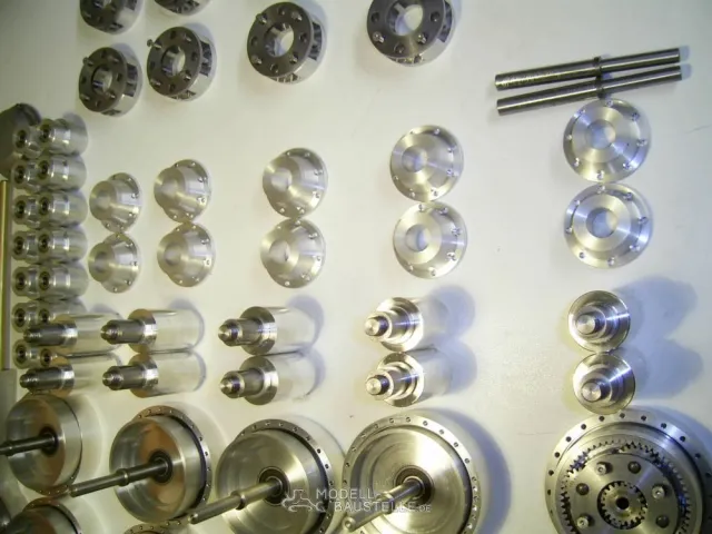

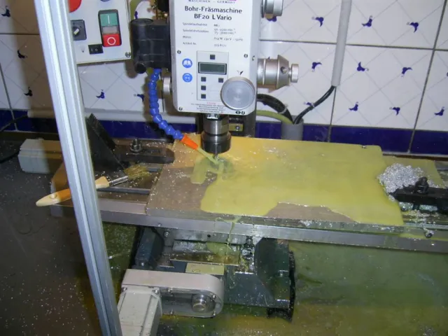

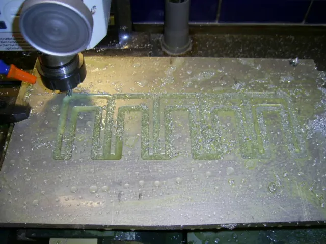

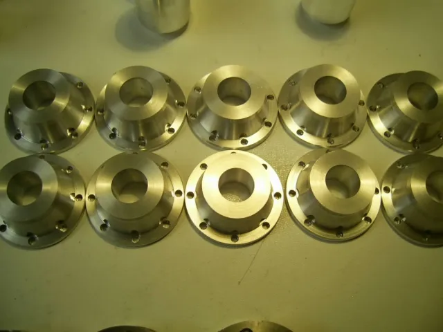

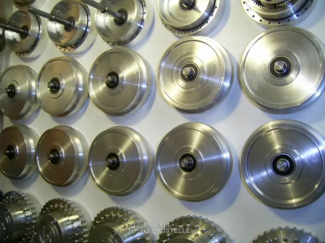

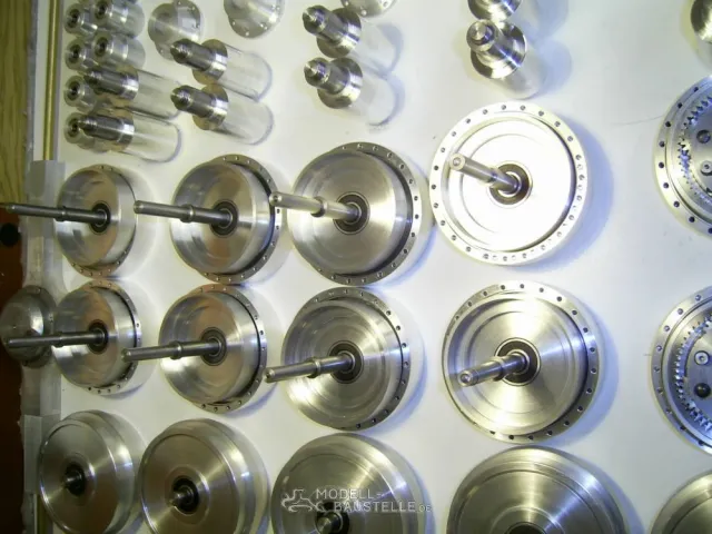

  • Hallo Gemeinde
    Nun ein Bericht über denn aktuellen Stand der Dinge.
    Zunächst einmal ,sämtliche Drehteile für die Fahrwerksschiffe sind fertig.
    Alle Kugellager wurden eingeschrumpft, sämtliche Wellen wurden gedreht, und alle Gewinde wurden geschnitten.
    Desweiteren sind sämtliche Schrauben aus Edelstahl vorhanden.
    Habe heute mit denn letzten Frästeilen begonnen, es handelt sich um die Halter der Umlenkrollen, Material Aluminium Stärke 15 mm.
    Gefräßt wird mit einem Vorschub von 20 mm/s, bei einer Schnitttiefe von 0,5 mm.
    Hier nun die Bilder
    Gruß Steffen
    wunderschöne Teile :W: doch ich bin auch der Meinung, dass die Zahnhöhe vom Turas viel zu niedrig ist. Habt ihr die beim Orginal vielleicht von einem verschlissenen Laufwerk ab genommen?

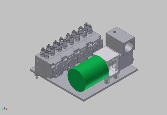

  • Hallo Zusammen,
    nachdem wir uns ja für die "Ein-Pumpen-Version" entschieden haben, habe ich mich mal um die Platzverhältnisse gekümmert.
    Es wird vier Steuerventile (heben, kippen, Aufreiser, Schild) geben, Überdruckventil und Manometer natürlich auch (diese sind auf den Bilder noch nicht zu sehen ;) ).
    Nun brauch ich nochmal eure Hilfe:
    Mit was für Servos habt ihr denn gute Erfahrungen gemacht. Es sollten schon Digitalservos mit Metallgetriebe sein, oder? Bin sehr auf eure Antworten/Erfahrungen gespannt.
