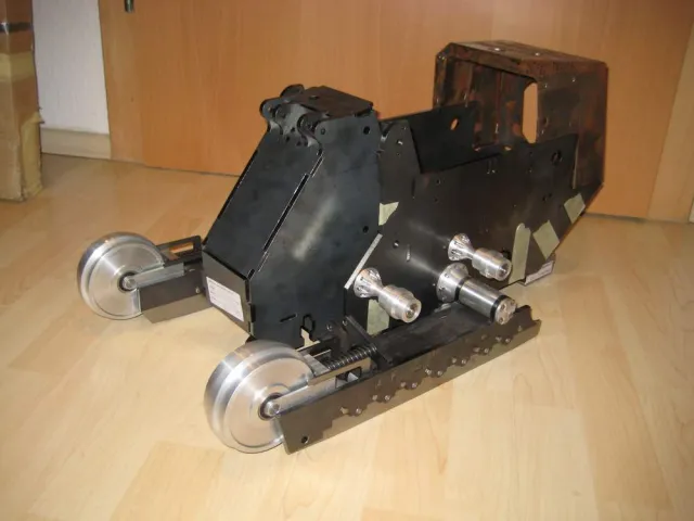

So es ging mal wieder etwas weiter.... ![]()

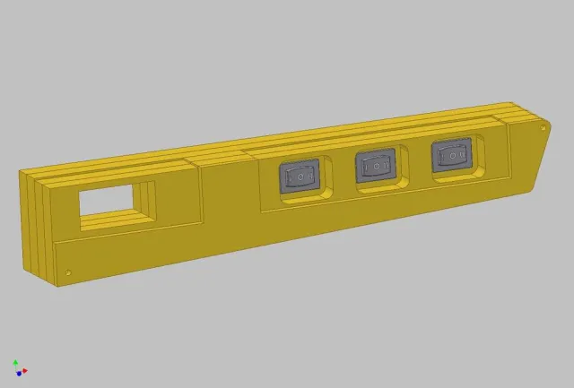

Ich habe mich heute mit den Seitenkästen beschäftigt.
Den ursprünglichen Plan, die Kästen zu fräsen, habe ich über den Haufen geworfen und lasse nun entsprechende Platte lasern. Diese werden dann zusammengefügt und ergeben den Seitenkasten. Der ganze Kasten wird dann mit 4 x M4 an die Wanne geschraubt.
Da Platz nicht im Überfluss vorhanden ist, habe ich in den rechten Kasten die Hauptschalter (Fahrmotoren, Hydraulik, Fernsteuerung) integriert, ebenso wie die Sicherungen (das rechteckige Loch). Auf der Rückseite befindet sich eine Art Kabelkanal.
Hat noch jemand einen Vorschlag, was in den linken Kasten könnte, da habe ich noch keine richtige Idee. Leider ist der Fahrregler 5mm zu groß.
So nun aber Bilder...

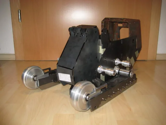

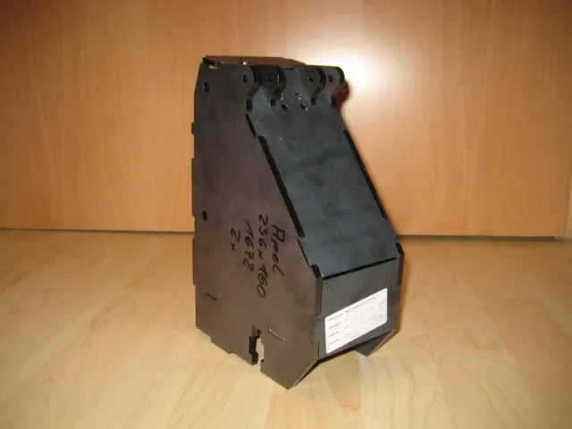

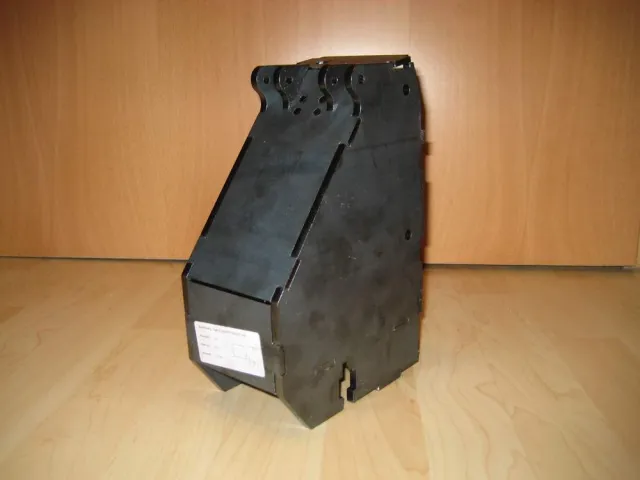

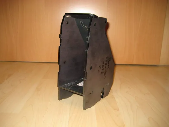

Hallo Jungs,
es ging wieder ein Stück weiter, nicht das ihr denkt, wir schlafen nur
Der Tank beim Original wird beim Modell als Hydrauliktank genutzt.
Um die Erwärmung in Grenzen zu halten, sind die Seitenteile aus 6mm und die restliche Teile aus 4mm Stahl.
Von hinten wird noch eine Platte mit den ganzen Anschlüssen eingesetzt. Fassungsvermögen sind so ca. 1,3 Liter
... ich hab ja noch ein paar Bilder

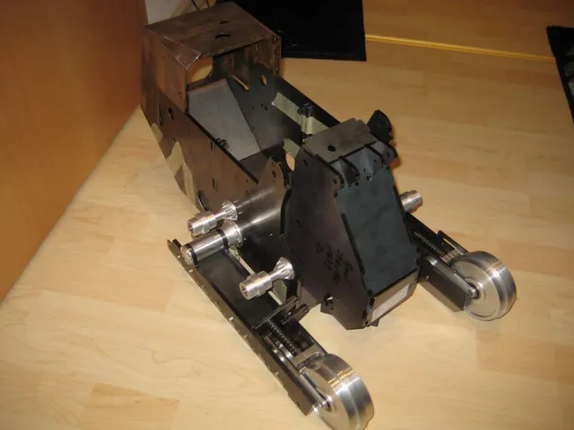

So langsam sieht es ja nach Raupe aus.
Saubere Arbeit....
Jetzt aber schnell das Schweißgerät anwerfen....

Hallo Thomas ,
schaut echt gut aus, schön robust
erinnert mich irgendwie an unsere 634

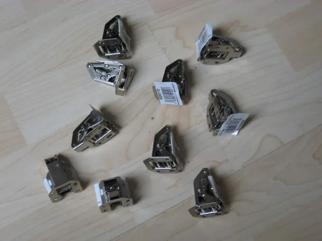

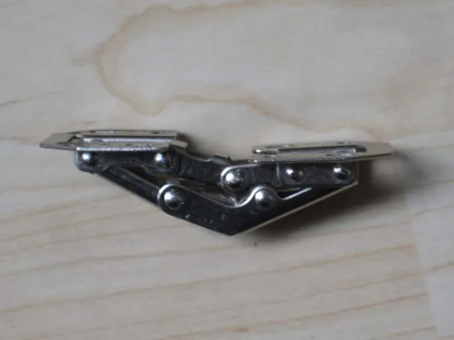

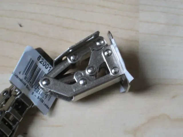

Es sind wieder ein paar neue Teile hinzu gekommen
Diesmal nicht selbst gemacht
Für was die wohl sind ![]()
Aber seht selbst.....![]()

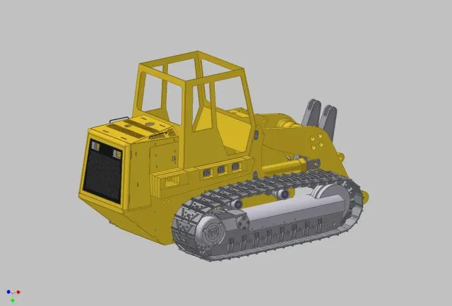

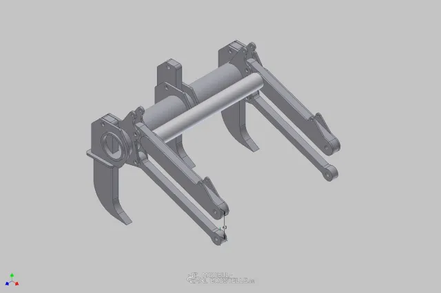

....so, es ging mal wieder etwas weiter, zumindest virtuell ![]()
