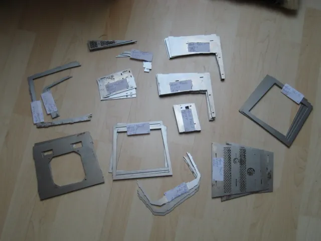

...so, es gibt wieder was neues.
Die Teile für die Motorhaube sind gekommen..
und so sieht es zusammen aus:

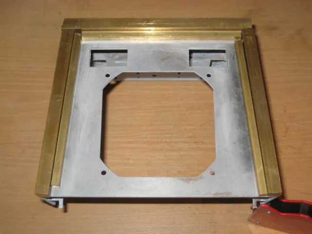

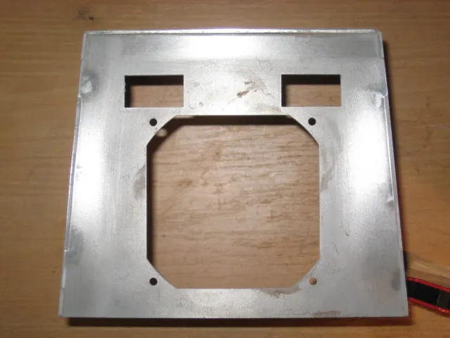

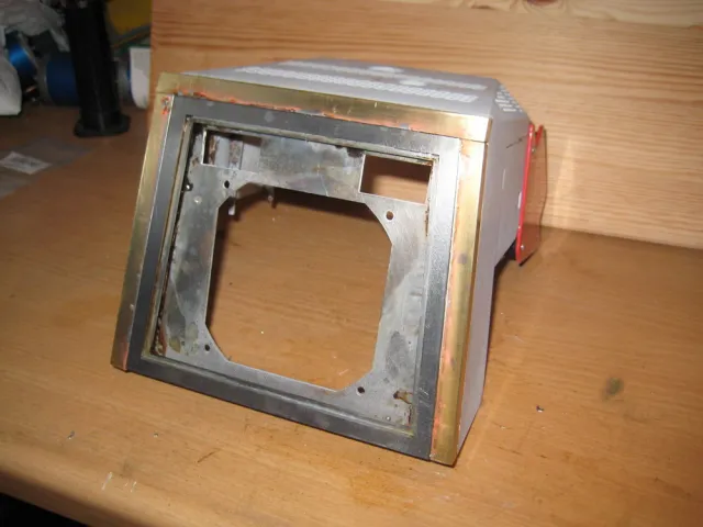

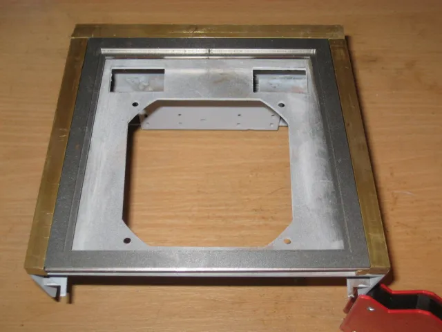

Ich habe mich heute mal mit dem Abschluß der Motorhaube beschäftigt. Um die Rundungen richtig ausbilden zu können, kommen an allen drei Seiten 10x10 mm Messingvierkantprofile zum Einsatz. Als Auflage für die Bleche des Grills kommt innen nochmal 6x6 mm Messing dazu.
Die Messingstangen und die Grillbleche wurden dann allesamt miteinander und mit der Haube verlötet.
Jetzt muss nur noch alles rund geschliffen und verspachtelt werden .
Ach so... Gewicht der Haube 2 kg

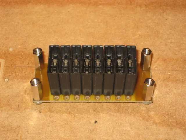

gestern ist mal wieder eine Kleinigkeit geworden, aber wirklich nur eine Kleinigkeit........

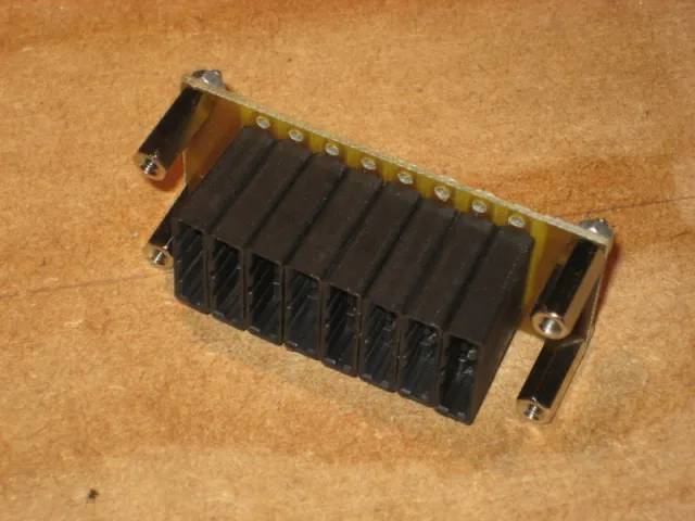

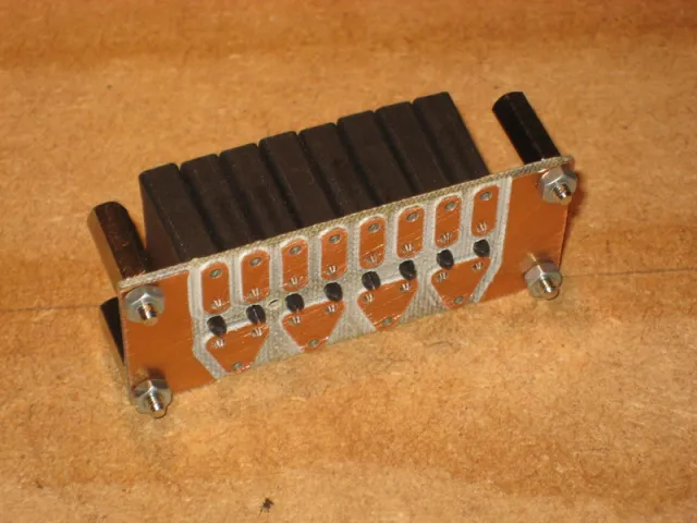

Schnell mal eine Platine auf die Fräse gespannt und die Sicherungesplatine gefräßt:
Und komplett mit den Sicherungshaltern bestückt:
Die Platine wird in den rechten Seitenkasten eingebaut.
Wer sich erinnert, sind dort 3, nein 4 Schalter vorgesehen.
Von den 4 Schalktern geht es auf je 2 Sicherungen, also 8 Sicherungen = 8 mögliche Stromkreise.
Zu viel , besser man hat, als man hätte
Hallo Jossl,
das nenn ich mal eine saubere Lösung für das leidige Stromverteilungsproblem Sehr schön, vorallem wenn man so viel Platz hat.
SG, Harry.
Danke Harry,
ja so ist ein bissel Ordnung in dem Kabelgewirr.
Aber sooo viel Platz ist in der Raupe nun auch wieder nicht . Es wird am Ende schon eng werden.

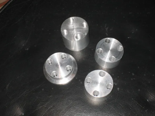

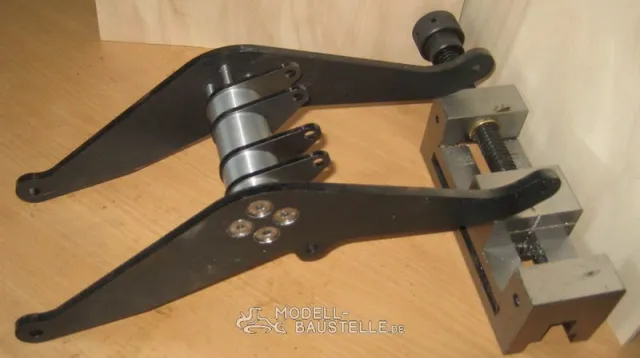

So...
gestern Abend ist wieder ein bissel was geworden.
Wer errät es......?
Guten Morgen
die Laderaupe wird echt super.
Ich tippe mal das die Metallteile für Hydraulikventile sind.
Da fehlt noch ein Teil !
Sind die Einzelteile des Querbalkens des Hubgerüsts.
Freut mich zu sehe, dass ihr so schnell vorankommt !
grüsli
Andi
100 Punkte
Und so sehen die Teile eingebaut aus.....
Wie Andreas schon bemerkt hat, fehlt das letzte Teil noch, gut Ding braucht eben Weile

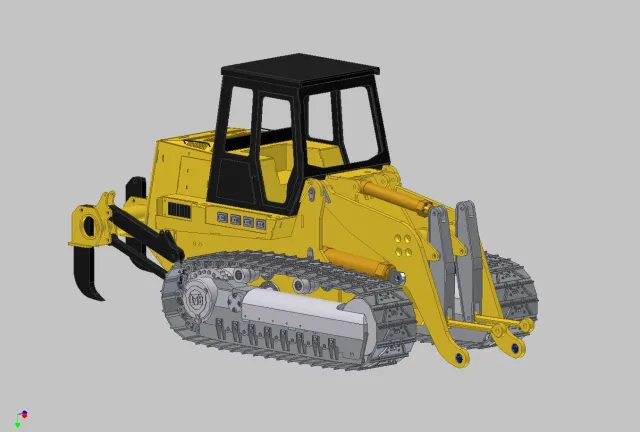

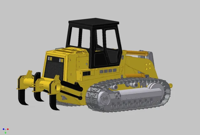

am Wochenende habe ich mich mal ein bissel mit der Elektrik beschäftigt. Ich habe die Funktionen auf die entsprechenden Sicherungen und Schalter aufgeteilt.
Wie schon mal erwähnt, soll das Modell mit 14,4V betrieben werden. Das BEC welches ich favorisiere kann das ab, die/die Fahrregler auch.
Nun habe ich gemerkt, das das SMX/SMT von Servonaut nur mit 12V betrieben werden darf, und nun
Gibt es ein BEC, welches aus 14,4V 12V macht?
Und dann habe ich noch das CAD Modell mal wieder etwas auf Vorderman geracht.
