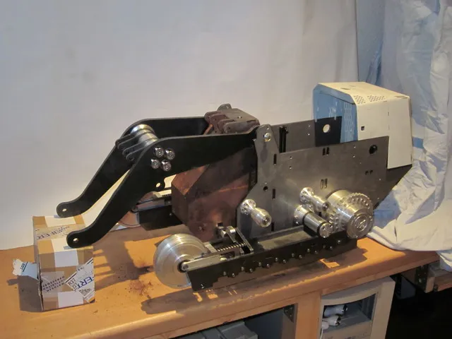

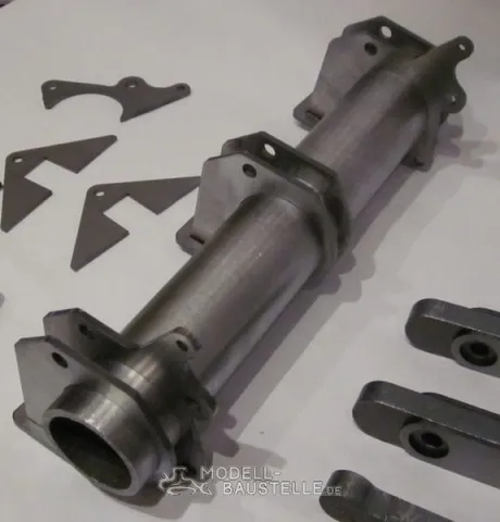

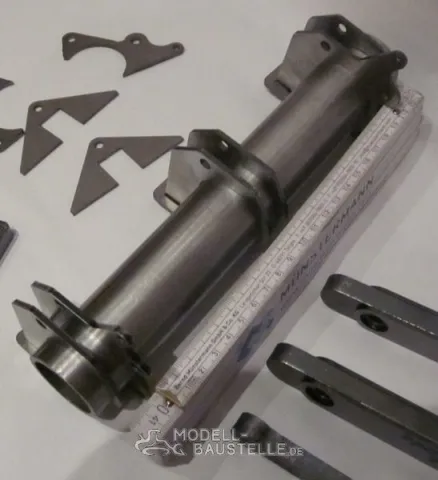

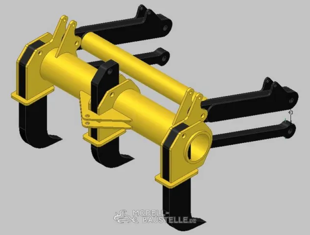

schon vor einiger Zeit hatte ich ja Bilder vom Heckaufreißer gezeigt, so sollte er mal aussehen:

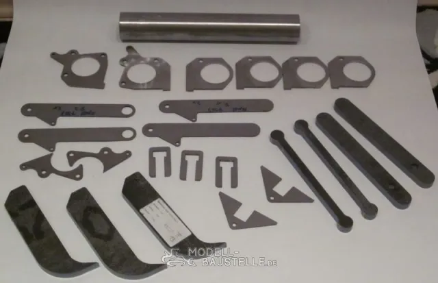

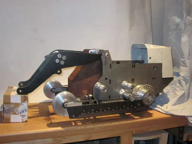

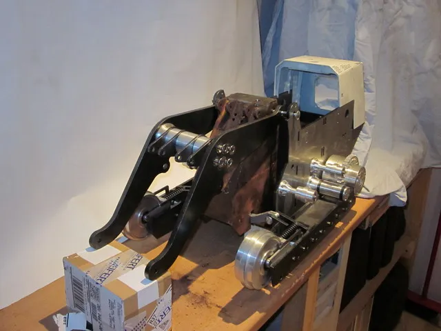

Die Laserteile habe ich schon vor einer ganzen Weile in Auftrag gegeben
, lezte Woche habe ich sie mal abgeholt.

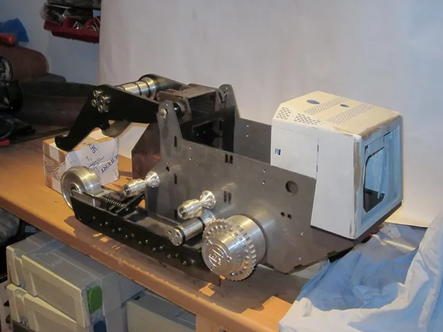

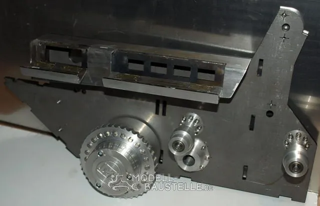

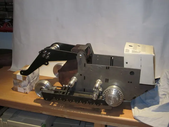

Und dieses Wochenende mal angefangen, alles zusammen zu setzen.
Gewicht: 3.300 Gramm
Leider gings nicht weiter, da mir das Motherboard meines Fräs-PC's kaputt gegangen ist.

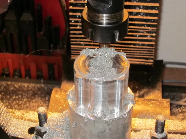

es ist zwar in der letzten Zeit nicht viel gegangen, aber etwas schon.
Ich habe angefangen, den Protoypen des Getriebes zu fräsen.
Es ist der Teil, in dem später das Zweiganggetribe des Akkuschrauber eingesetzt wird.

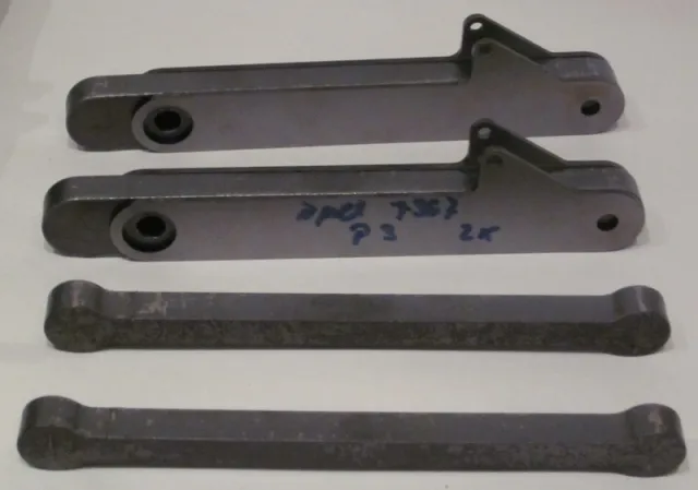

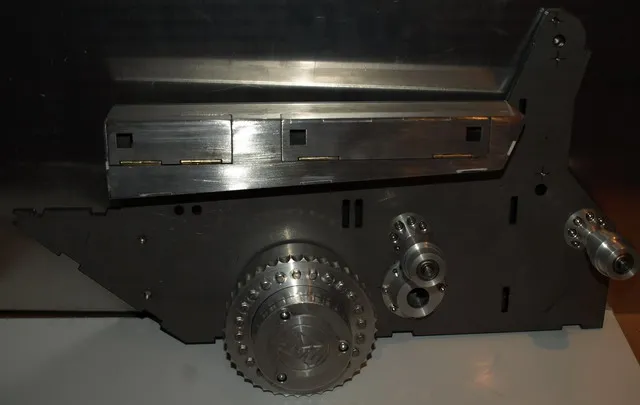

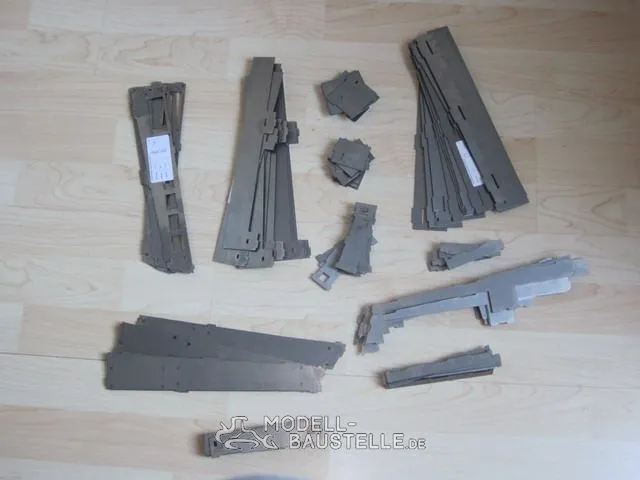

Letzte Woche konnte ich mal wieder einige Laserteile abholen...
...und am Wochenende habe ich ein paar davon verabeitet.
und so sieht das ganze dann angebaut aus...

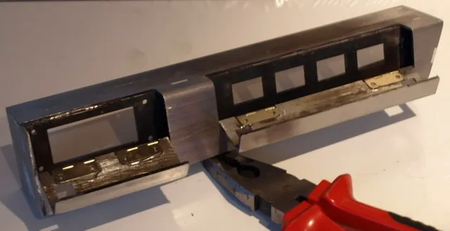

weil die Frage auf kam:
Als Scharniere habe ich diese hier verwendet:
Die gibts bei uns im Toom oder im Praktiker. Auf diese Scharniere sind auch die Ausschnitte in den Blechen abgestimmt.
Nachdem ich die Seitenkästen komplett verlötet hatte, habe ich die Scharniere erst an den Klappen und dann an den Seitenkästen mit UHU 300 festgeklebt. Danach habe ich die Teile gemeinsam geschliffen. -
