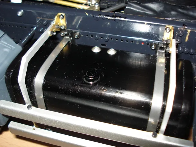

Wie versprochen ein paar Bilder von unten:
Kardane habe ich von Bamatech machen lassen, sehr schön!!!! 10 mm Durchmesser Stahl, mit Mantelrohr ausser zwischen 3 und 4 - hier ist das Maß für ein Mantelrohr zu kurz.
Wendekreis ist auch sehr gut, ich schätze mal so 1,5m. Wenn der Verteiler noch n Diff hätte, wärs noch weniger! Man sieht schon, wie der MAN über die VAs schiebt.....
Die Sperren arbeiten auch sehr gut, das wird sicher eine wahre "Fahr"-Freude werden im weichen Gelände.

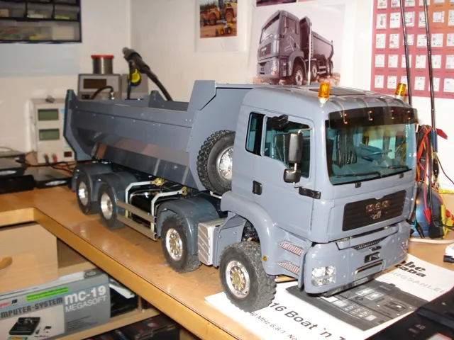

Hier noch ein paar Bilder:
Der MAN ist nun unterwegs zu Gerhard. Ich habe fertig :))
TOM
Ein super Fahrzeug
Auch die Technik ist vom feinsten!
Wenn das gute Stück auf dem Weg zum stolzen Besitzer ist, gibt´s dann bald hoffendlich bewegte Bilder!?! ![]()

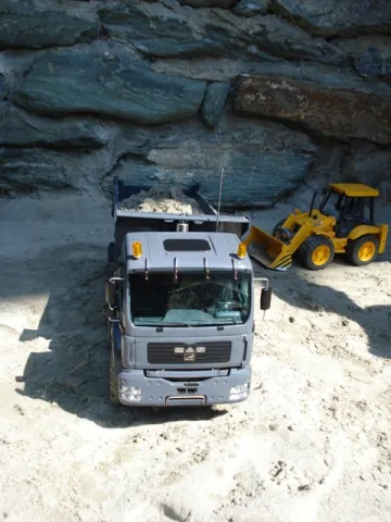

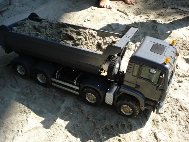

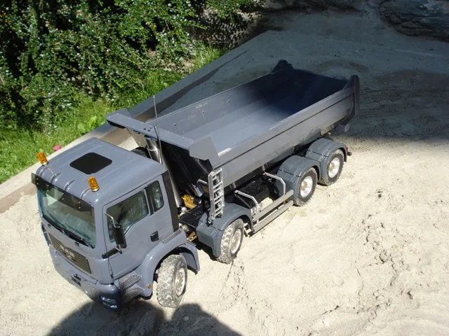

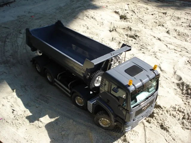

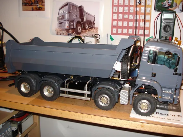

hallo hier mal einige bilder!
video werd ich dann auch mal machen!
Hallo Gerhard!
Also dein MAN sieht wirklich super aus!!! 10-Sterne!!!!!!!!!! ![]()
Hoffe ich kann/darf dich mal beladen!! ![]()
Schöne Grüße, Sebastian! ![]()
Schöner Kipper!!! ![]()
Nur deine Kabine musst du noch richtig verrieglen die sieht so nach vorne gekippt aus...
Fehlt nur noch ein passendes Ladegerät!!! Bagger......Radlader..... ![]()
hallo
danke ja nur mit der hydraulik habe ich ein wenig schwierigkeiten!
und zwar der zylinder fährt alleine hoch!
weil ich meiner meinung nach zuviel öl drinnen habe bzw der druck gross ist!
aber wenn ich etwas auslasse dann stock der zylinder wieder!
ich fahre den zylinder etwas aus wenn der man steht dann ist der etwas druck entlastet!
dann bleibt der auch so als wenn der ganz zusammen gefahren ist!
musst alle schläuche mit klemme fixieren da sonst immer luft reinkommt bzw öl herrausgedrückt wird!
hat einer von auch noch solche schwierigkeiten???
kann eingendlich das öl verkleben mit der zeit ich sag mal wenn ich 2 wochen oder 3 nicht fahre???
mfg gexle
Du wirst woll luft in der Hydraulik haben .
hallo
habe den schrauben aufgedreht beim runterfahren des zylinders! da kommt nur noch öl daher luft denke ich ist somit alles herraussen!
mfg
Servus
An deinem Hydrauliktank sind doch oben zwei Schrauben und an einer solltest du einen Nippel dranschrauben zwecks Entlüftung, so hab ichs auf alle Fälle gemacht.
Gruss Bernd
hallo
habe ich doch den stöpsel da!
siehe foto!
wie hasts du den mach doch mal ein foto damit ich das sehen kann!
Servus
Ich habe eine von diesen hinteren Schrauben rausgedreht und einen Nippel mit einem stück Schlauch wieder eingeschraubt. Der schlauch geht nach unten ins leere, dient zur Entlüftung.
Gruss Bernd
