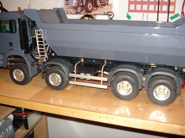

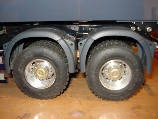

noch was!

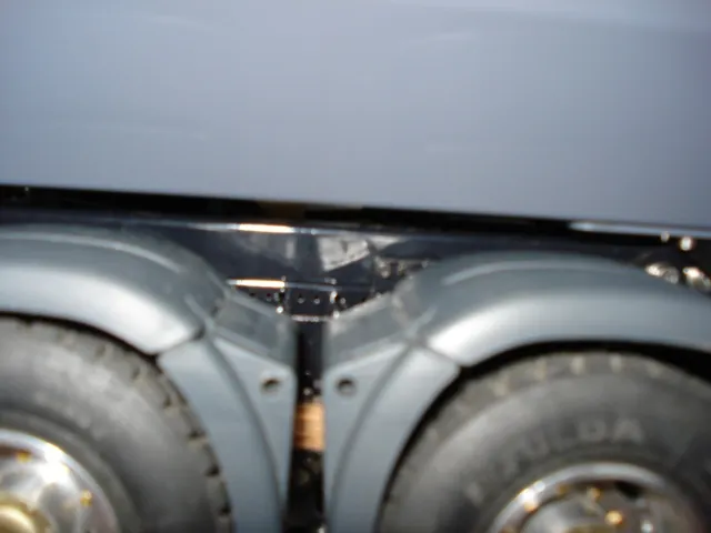

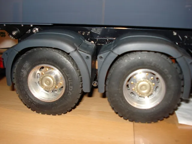

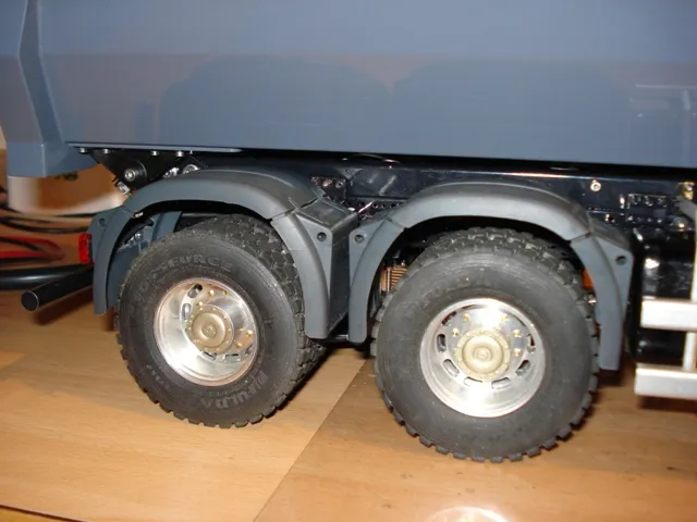

als in letztes we so im sand rumwühlte und den kipper immer voll hatte habe ich dann am abend gemerkt, das die rad federn statt in der mitte standen nach oben gebogen waren!
die werden doch wohl für etwas gewicht wie sand usw ausgelegt sein oder!
Will die nicht jedes mal wieder in die ausgangsposition also gerade biegen müssen!
hier mal ein foto nach der wiederherstellung vorher ging das rad fast in den kotflügel rein!
mfg
Also das sich die Federn nach oben biegen halte ich ja mal für ein Unding.Sowas kann und darf eigentlich nicht sein.
Zumindest wenn er nur mit Sand geladen ist.
Wenn du die Federn wirklich zurückbiegen musst sind die wohl deutlich zu schwach ausgelegt oder aus dem falschen Material hergestellt.
Das würde ich reklamieren! ![]()
hallo ja an das dachte ich auch,schon mal schauen was tom dazu meint!
habe nur keine fotos gemacht zu spät erkannt!
gestern am abend habe ich die zurück gebogen!
sind so blattfedern!
mfg
Hi Gerhard
Das is ja echt n Ding. Ich habe die Federung so wie von ScaleArt beschrieben eingebaut. Dort wurde gegenüber der Bauanleitung nix geändert. Einzig kann es nur am Bronzeblech der Blattfedern liegen, was anderes fällt mir da nicht ein.
Schicke doch mal die Bilder direkt zu ScaleArt. Ich kann Dir hier leider nicht helfen.

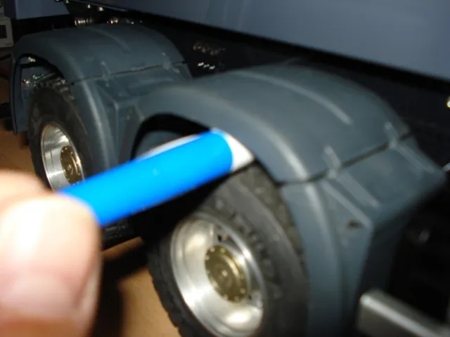

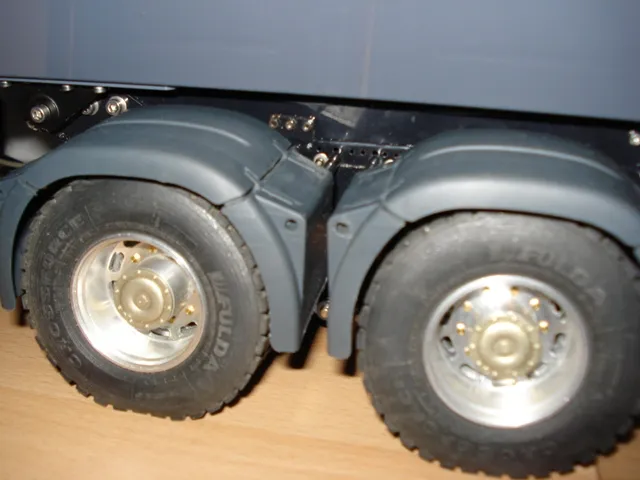

hier noch einige bilder vorher nachher!
und natürlich wenn ich dann im gelände fahre streifen die reifen am kotflügel weil eben keine freiheit das ist zwischen reifen und kötflügel!
nach den zurückbiegen gings reifen streiften nicht mehr!
die blattfedern konnte ich eingendlich mit wenig aufwand kraft zurückbiegen!
mfg

Hi Gerhard
Ich hatte ja mit Herrn Brand von ScaleArt gesprochen, auch für ihn ist das mit dem "Federungsproblem" eine ganz neue Geschichte gewesen. Wir haben dann vereinbart das er mir nen neuen Satz Federlagen zusendet. Diese trafen heute ein und gehen morgen an Dich raus. Das natürlich OHNE Berechnung. Das ist ein sehr guter Service seitens ScaleArt, auch das darf man hier mal sagen. ![]()
