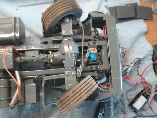

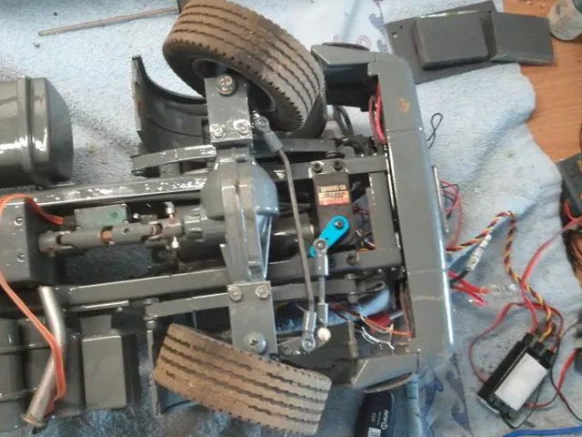

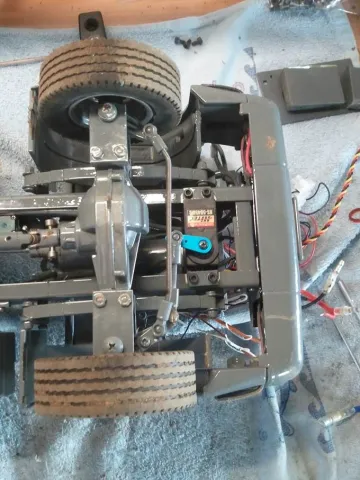

Hier mal die ersten Bilder!
sollte die Spurstange nicht hinter die Achse?
Hallo!
Mag sein,die Achse war schon so und bleibt nun auch so.Ist ja ein Eigenumbau .

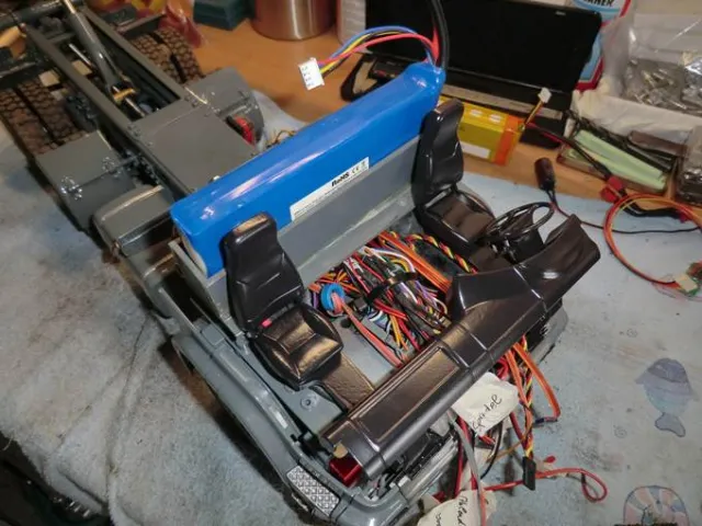

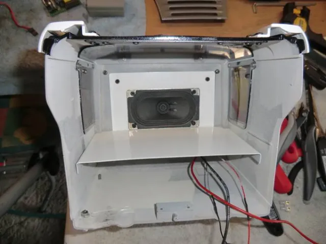

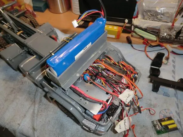

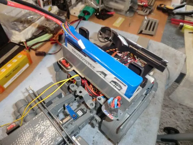

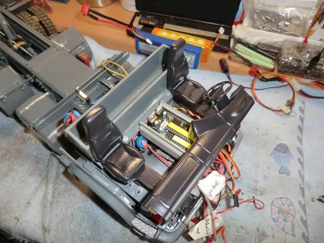

Hier nun mal Bilder vom Umbau.Es wurden alle Regler und das Soundmodul im Motorraum verstaut.Die Inneneinrichtung ist auch fetig gemacht worden.Im Fahrerhaus wurden die Tönungsfolien entfernt und der Lautsprecher hat seinen Platz gefunden.Hinter den Sitzen kommt eine Trennwand hin,damit man nicht den Akku sieht.Der Blauzahn Empfänger kommt zwischen die beiden Sitze als Mittelkonsole.Dieses soll noch mit Stoff bezogen werden.

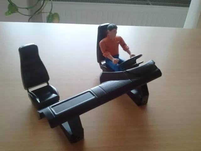

Heute hat der Postbote meinen Fahrer "Michel" gebracht und er hat schon gleich mal seinen neuen Arbeitsplatz getestet.

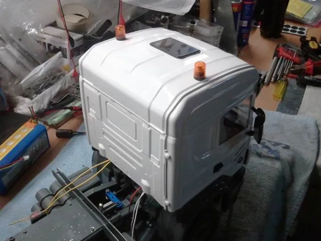

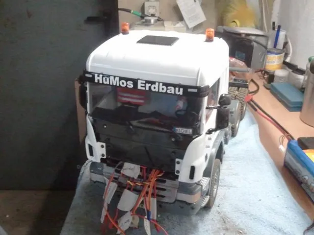

Da mir die alten Rundumleuchten nicht mehr gefallen,bekommt der Scania nun 2 edele Pistenking Rundumleuchten in 1:12.Nach einem kurzen Anhalten muss ich sagen,passt gut auf die Hütte!! Weitere Bilder folgen

Ja Dirk manchmal muss das auch noch mal sein.Hier mal fertig montiert und Michel sitzt nun auch schon drin.Auf der Beifahrerseite hat er auch eine Warnweste bekommen,damit er wenn er aussteigt auch auf der Baustelle gesehen wird.
So nun läuft der Scania auch mit Blauzahn,nur hab ich ein Problem mit dem ganzen Lichtfunktionen.Pistenking RKL laufen schon,nur Fahrlicht,Fernlicht und Blinker rechts links wollen nicht leuchten??Hat einer einen Tipp ???
