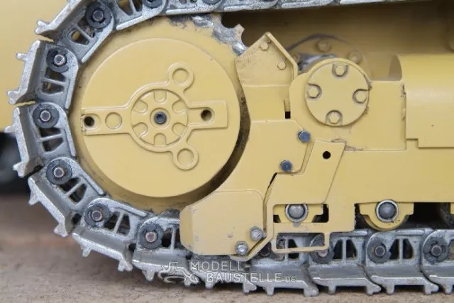

  • Hallo zusammen,
    die Zähne konnte ich noch nicht zählen - es sieht aber nach einer gleichmäßigen Abnutzung aus. Nach den ersten Betriebsstunden wirkt alles nicht mehr so "fabrikneu" - herrlich. ;) Ganz schön zu erkennen ist auf den Fotos, dass sich ein Steinchen seinen Weg gesucht hat und der Abweiser hierunter leiden mußte...
    Viele Grüße :Winker:
    Björn
  • Schau mal in die Zahnlücken....
    Wenn da überall noch Farbe drin ist läuft die Kette richtig ab...sprich ungrade Zahnanzahl...
    Ist nur in jeder 2ten Lücke die Farbe weg läuft das kettenrad ungleichmäßig ein...gerade Zähnezahl.
    Wenn das der Fall ist würde ich einfach alle 5 Betriebsstunden das Kettenrad einmal in der Kette weiterdrehen das die anderen Zahnlücken benutzt werden...
    Gruß Alex :Top:
  • :D:
    Jetzt habe ich doch mal genauer hingeschaut: Eindeutig wird nur jede zweite Lücke "benutzt" - also gerade Anzahl Zähne.
    Dann werde ich mal bei jeder großen Inspektion die Kette versetzen.
    Björn

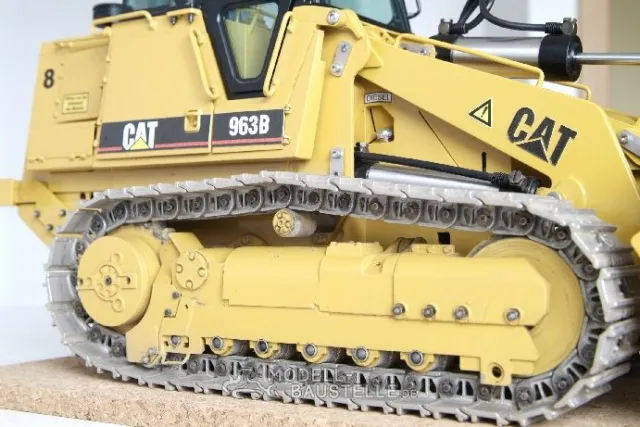

  • Hallo Björn,
    echt super gute Bilder, jetzt fehlt nur noch der Fahrer ;)
  • Hallo zusammen,
    vielen Dank !
    Zitat
    Aber nirgends Dreck :staunen: Ist wohl eine Indoor Raupe, nur für die Vitrine gemacht ;- Wo bleiben die Einsatzbilder in richtigem Dreck
    Na toll - da habe ich extra Stunden geputzt, damit fast kein Staubkörnchen mehr zu sehen ist...beim nächsten "Shooting" kommt sie direkt aus dem Garten vor die Linse.... :D
    Björn
