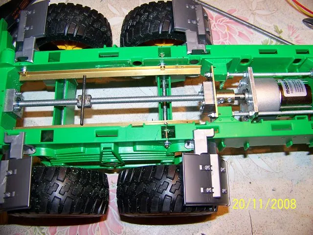

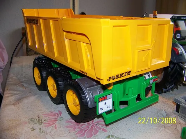

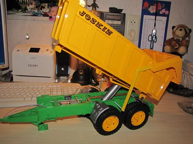

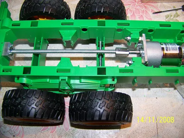

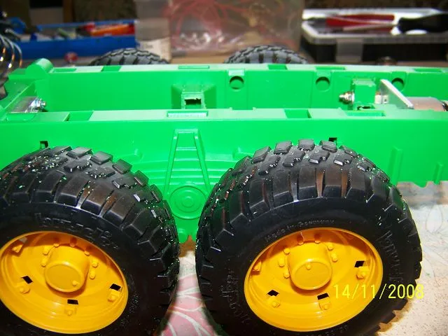

      Umbau meiner Joskin Mulde

    • bruxsell
      • 29. September 2009 um 17:56

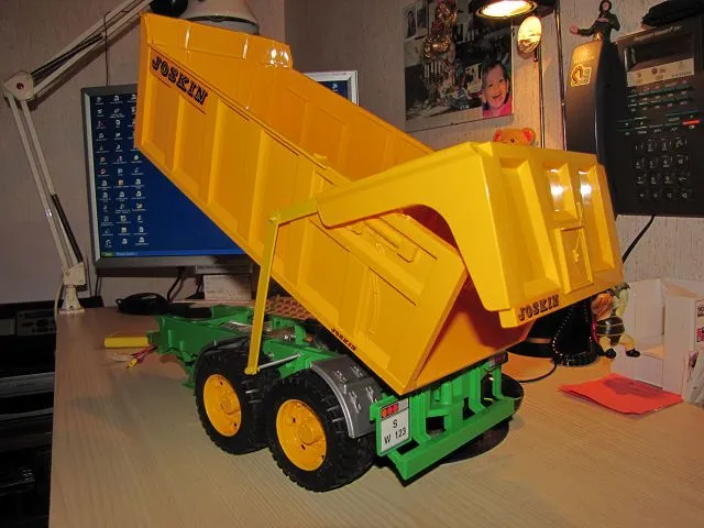

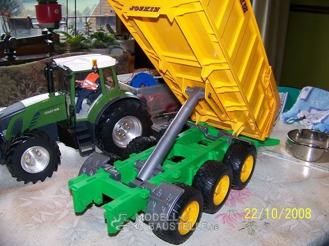

      So ist sie Fertik

    • Benjamin
      Gast
      • 29. September 2009 um 18:08
      Sieht schon mal echt super aus :gut:
      Hat die auch genug kraft? Was hast du für eine Untersetzung genommen?

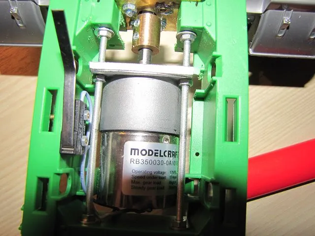

    • Fabi
      • 29. September 2009 um 22:45
      • #6
      hammer geil

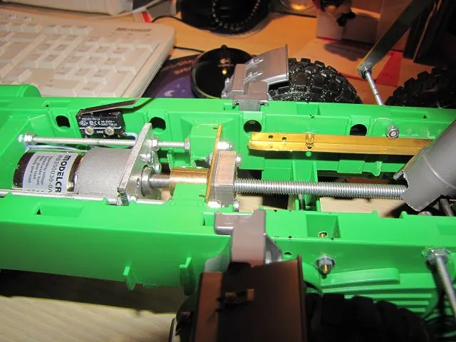

      könntest du vllt. noch mehr detail bilder von dem spindelantrieb machen sowie die aufhängung wie du die spindel eingebaut hast!
      was hast du für einen regler genommen?
      hast du einen endschalter benutzt?
      gruß fabi

    • bruxsell
      • 29. September 2009 um 22:53
      • #7
      ok fabi
      ich werde dich Morgen Bilder machen und die andere teile aufschreiben :gern:
    • bruxsell
      • 30. September 2009 um 20:13
      • #8
      Der Motor ist ein Getriebemotor RB-35 Best-Nr Conrad-227544-98 15€
      Spindelstange 6 mm( besser ist 8mm)
      endschalter nur für runterfahren
      regler im Traktor nur für den Kipper, Thor 15 Hc von CTI -21 :bitte:

      endschalter im Elektro Winkel oder bei Conrad
      was ist zbh ?
      Der Motor ist für 12V aber meiner leuft auch auf 7,2V der Motor ist von 6V bis 12V also kein Problem bei 7,2V

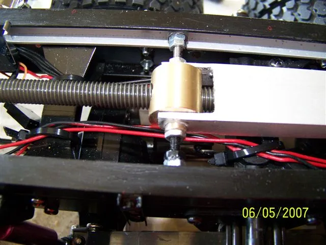

    • bruxsell
      • 30. September 2009 um 21:31
      • #12
      Weil ich in mein Kipper usw immer 8mm gebraucht habe,
      das muss nicht besser sein das ist nur so eine idee,

      hey nochmals ne frage
      da wo deine spindel in das kugellager rein kommt ist das runtergedreht oder nur reingeklebt oder wie?
      des heist du hast einen seperaten akku für denn kippmechanissmus`?
    • bruxsell
      • 1. Oktober 2009 um 21:20
      • #14
      Ja die ist eingeklebt
      nein ich habe kein separater akku es ist der fahrakku

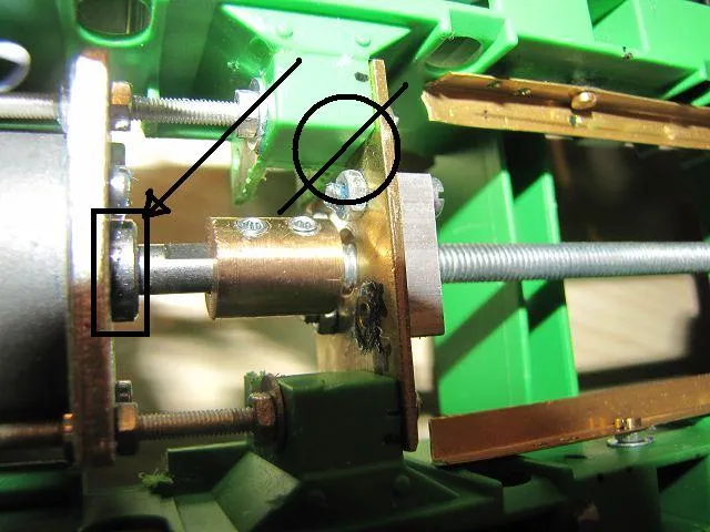

    • Fabi
      • 1. Oktober 2009 um 21:29
      • #15
      oky
      des heist der Thor 15 Hc holt den strom vom Empfänger??
      also ich bin gerad in der vollen planung und morgen im geschäft mach ich dir spindel usw.
      der motor ist auch schon bestellt
      was ist das für ein kugellager? (auch von conrad und des wo das kugellager drin ist auch)
    • bruxsell
      • 1. Oktober 2009 um 22:12
      • #16
      Wo das Kugellager drin ist ist von Conrad, Lagerböcke für Kugellager
      die Kugellager sind auch von Conrad,Radial-Kugellager Chromstahl-Ausführung
      na dann alles gute :gern:
    • Fabi
      • 2. Oktober 2009 um 22:17
      • #17

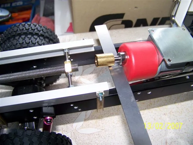

      Hey andre
      leider kann ich es nicht abwarten bis mein packet von conrad da ist noch ne kurze frage
      was für an durchmesser hat der zapfen (siehe bild)
      und kannst du vllt. noch so ein bild machen wo er fertig ist dass man die zylideratrappe gut sieht und die spindel
      Einmal editiert, zuletzt von Fabi (3. Oktober 2009 um 00:05)
    • Iguana
      Buddelmeister
      • 3. Oktober 2009 um 15:55
      • #18
      Ich greif da mal kurz vorweg....
      Der Zapfen hat 12mm im Durchmesser ...wenn er bei allen Motoren gleich ist... denke aber schon da die Welle ja auch immer 6mm hat..
