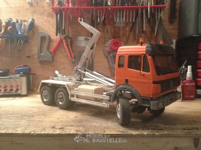

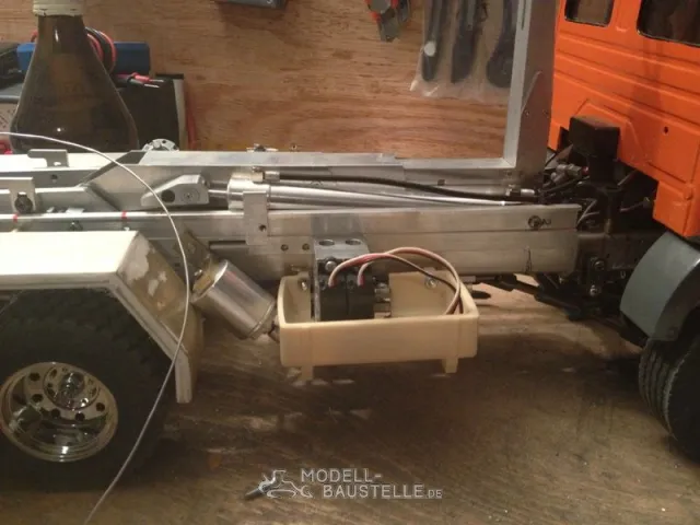

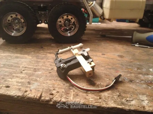

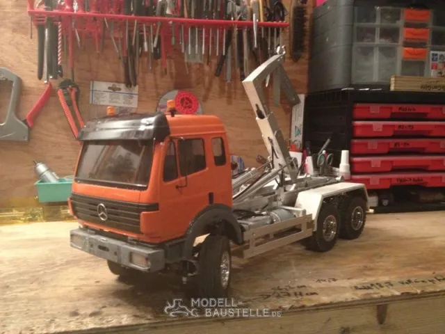

Ich hab nen seitlichen Unterfahrschutz angebaut, das Zugmaul mit einem Servo versehen damit der Spielwert ansteigt, den Tank versetzt bzw. somit die Ventile überbaut. Im Orginal hat der Benz normalerweise nen Rundtank, da aber der Rundtank sehr schwer über die Ventile passt hab ich mich für den eckigen entschieden...

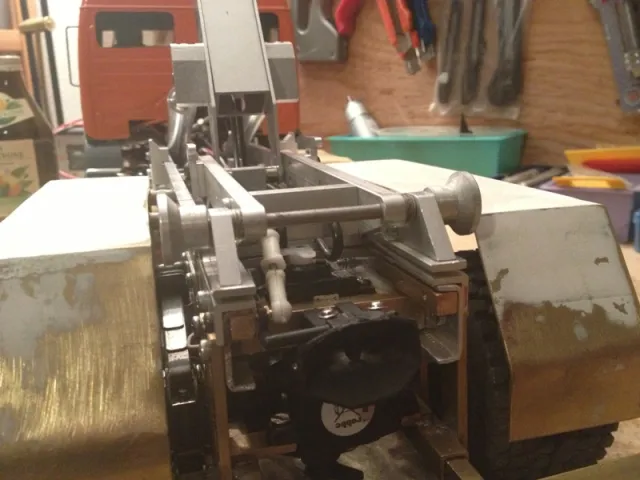

Durch die lange Standzeit hat sich am linken Kotflügel die Spachtelmasse sozusagen aufgelöst bzw fängt zum ausseinanderbröseln an. Des muss ich demnächst erneuern
Ne Spachtelmasse ausm Baumarkt is anscheinend doch nicht das ware...
Genug der Worte, ich lass mal Bilder sprechen.
