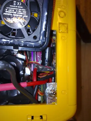

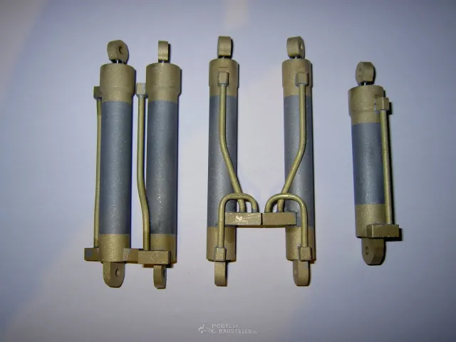

War eben mal etwas baggern, nur leider han mir keinen gescheiten Boden , naja alles tip top nur der Stiel und Löffelzylinder sind etwas schwach, hoffe das mir der Martin da ein paar Neue bauen kann
So hier noch die Bilder, hab gleich mal noch ne Sicherung und nen Schalter-Halter eingebaut

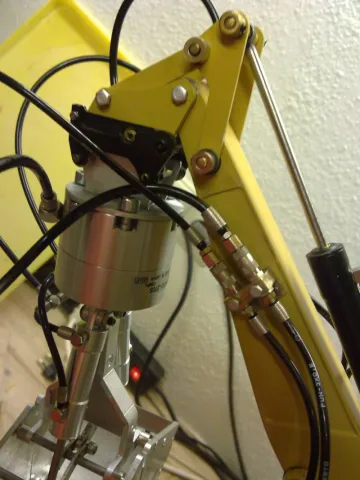

Heute war ich mal etwas baggern, ca ne 3/4 Akkuladung, leider ist die Steuerung noch net so wie ich mir das wünsche :(. Der Stielzylinder fährt ein da hab ich kaum den Steuerknüppel ausgelegt, naja vielleicht liegts an den Einstellungen.
Die Zylinder geben zum Teil unter Last nach, oder der Verstellzylinder ist nach 5min Arbeiten etwas eingefahren, liegt dies an den Zylinder oder kann dies auch von den Ventilen kommen?

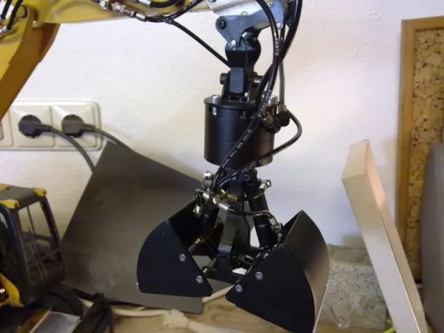

So der 2-Schalengreifer ist in Farbe gehüllt

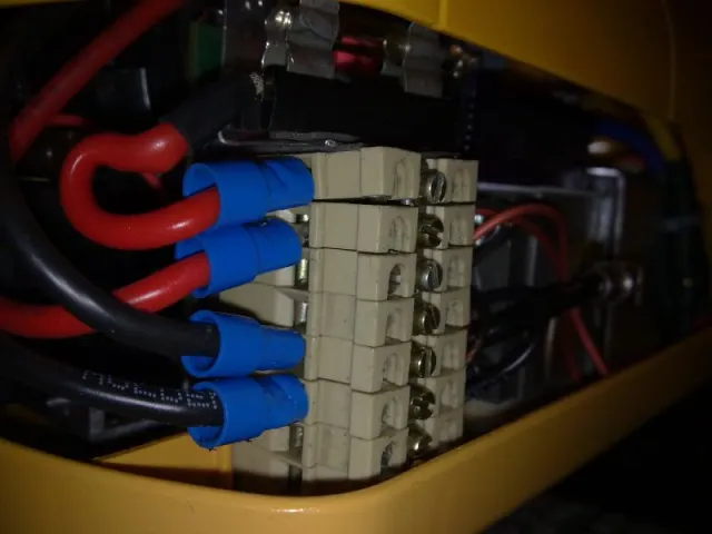

Leider musste ich mir auch ein neues Gehäuse für die Blauzahn bauen, da die neuen Knüppel der F14 nicht reinpassten, hab dann auch gleich statt dem 2ten Poti nen kleinen Minijoystick eingbaut
Morgen wird der Tank wieder eingebaut, dann hoff ich das alles dicht is und ich weiter baggern kann

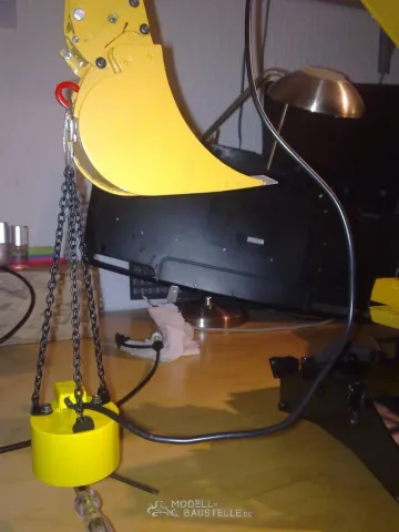

Hier mal ne neue Spielerei für den Bagger
Muss mir am Montag noch Lackdraht besorgen und hoff es klappt so wie ich mir das denke
so hat net so geklappt wie ich mir das gedacht hatte...
Hab mir deshalb beim C.. nen Elektromagnet gekauft der is ca 6* stärker als das was ich da vor hatte.
Werd mir noch ne passende Kette suchen (wenn da jemand ne Adresse für hat wär ich dankbar!), da die Stahlseile doch etwas unflexibel sind

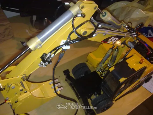

Hallo Sebastian!
Habe da was für dich, hoffe das sie passen.
Mfg Martin
Hi Martin
die sehne ja wie immer klasse aus die Zylinder. Da weiß ich ja wo ich mal welche her bekommen, wenn meine defekt sind. Die Masse hast Du ja jetzt.

Hallo Dirk!
Kein Problem, mußt nur Bescheid geben.
Gruss Martin
Huhu Martin
die sehen top aus!!! und auf den ersten Blick sollten sie auch passen!
So Zylinder sind eingbaut und was soll ich sagen top, jetzt hat der Löffel und Stiel auch endlich ma genug Kraft (war eben mal kurz probebaggern)
so der Magnet ist jetzt fertig
und noch nen Bild von den eingebauten Zylindern:
