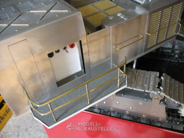

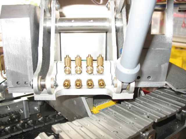

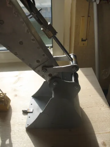

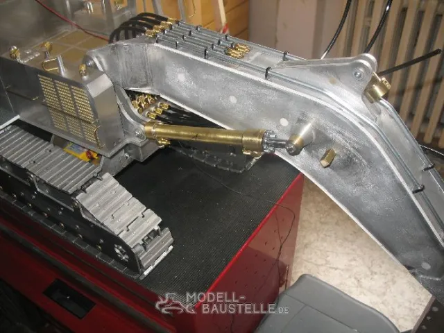

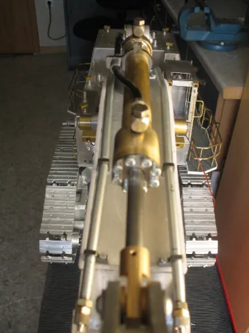

      Nach langer Zeit mal wieder ein paar Fotos der Schaufel, Hydraulikverteiler und Trittbleche in 1 mm Lochblech.
      Muss mich langsam ran halten, da in 2 Wochen unser zweiter Nachwuchs kommt und mir dann die Zeit fehlt. Außerdem sollte jeder Junge zur Geburt seinen eigenen Bagger bekommen ( Man muss ja für den Modellbau-Nachwuchs sorgen ) :D .

      Hammer Teil. Kann man sich von dir adoptieren lassen? Damit ich auch so nen geilen Bagger kriege? :respekt:
      MFG
      Tim

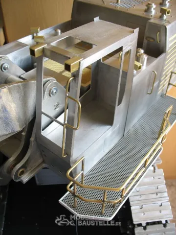

    • de3478
      • 21. August 2010 um 15:38
      • #65

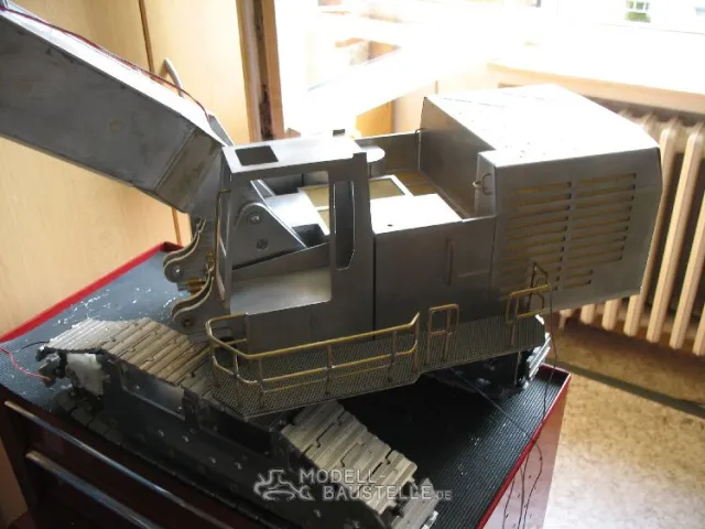

      Hallo alle zusammen.

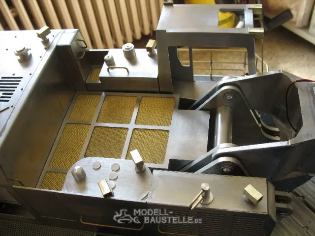

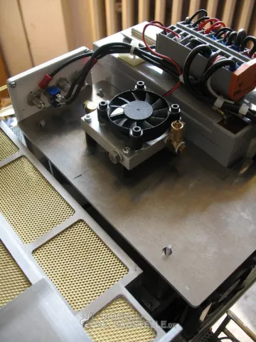

      Heute mal wieder ein paar Fotos.
      Da der Nachwuchs und der Hausbau momentan sehr viel Zeit in Anspruch nehmen, bin ich nur ein bisschen weiter gekommen.
      Wie man sieht sind die Geländer montiert aber noch nicht geschliffen.
      Auf dem anderen Foto erkennt man meine Version des Ölkühlers, leider auch noch nicht ganz fertig.
      Da ich jetzt aber 2 Wochen Urlaub habe, werde ich wohl etwas weiterkommen.
      Wenn jemad zufällig noch eine Hydraulikpumpe ( ca. 0,6 - 0,7 ccm ) und 3 Ventile zu verkaufen hat, bitte melden.

    • Walze
      † 12.02.2019
      • 21. August 2010 um 17:58
      • #66
      Schöne Baustelle hast Du da.
      Sieht schon ganz nach Endspurt aus, bin gespannt wie es weiter geht.
    • de3478
      • 21. August 2010 um 19:52
      • #67
      Endspurt ist gut, denke da werden noch ein paar Arbeitstunden drauf gehen. Aber du hast recht, das Gröbste ist geschafft. Die Details und Lackierung werden aber wohl noch etwas auf sich warten lassen. :D:
      Außerdem fehlt ja noch die Hydraulik.

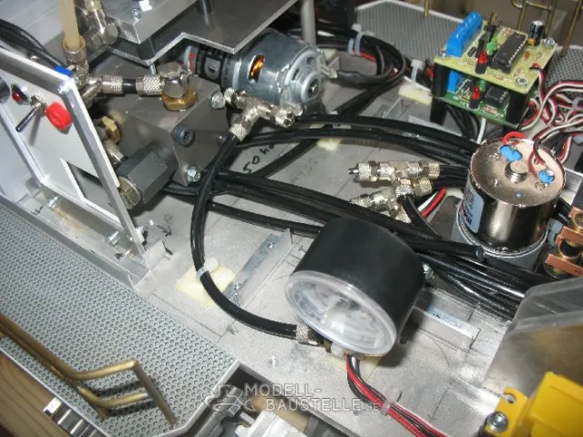

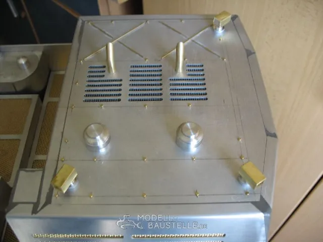

      Da ich noch auf meine Hydraulikrohre warte und deshalb nicht weiter komme, habe ich mal mit den Arbeiten an ein paar Details angefangen.
      Sobald die Rohre da sind, geht es an der Hydraulik weiter. Die Pumpe von Jung mit Drossel ist auch bereits eingetroffen. Sehr schönes Teil und sehr sauber und robust gefertigt. Bin echt begeistert. Der Antrieb der Pumpe erfolgt durch einen 180 Watt Motor, mit Zahnriemen untersetzt.
      Fotos folgen demnächst.

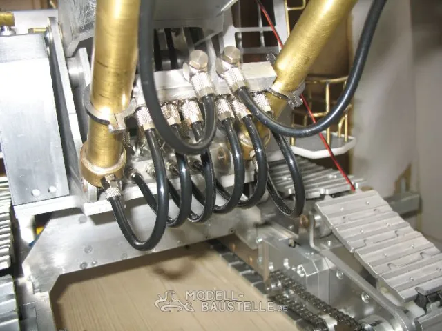

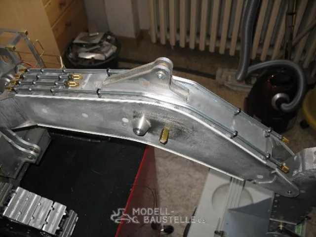

      • #70
      Heute mal ein paar Fotos der Verrohrung. Nächster Bauabschnitt sind jetzt die Zylinder, Pumpe und Tank. Der alte Tank musste wegen Platzmangel einem neuen weichen. So ist das halt im Modellbau, wenn alles beim ersten Mal funktionieren würde, wäre es ja langweilig. :ironie:
      Der Bagger ist eben kein Bausatz, sondern eine Eigenkonstruktion.

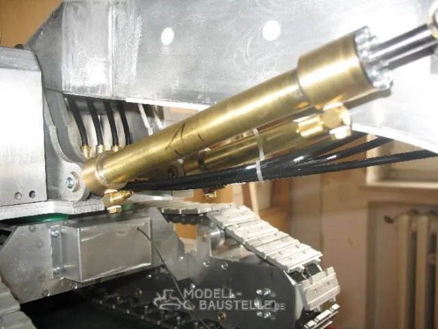

      Heute mal ein paar Fotos der Hubzylinder und der Schlauchführung.
      Nächster Bauabschnitt sind die Zylinder für Löffel und Stiel.

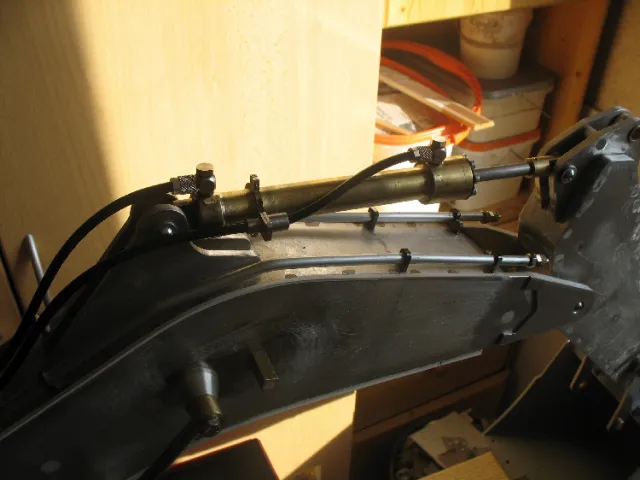

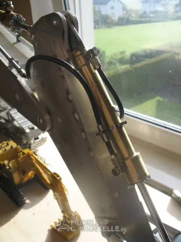

      Heute mal ein paar Fotos vom Stand der Dinge.
      Wie man sieht, ist der Stiehlzylinder fertig und angeschlossen.
      Der nächste Schritt ist jetzt der Zylinder für den Löffel und der Tank, dann kann der erste Test starten.
        • 303,24 kB
        • 750 × 562
        • 362,42 kB
        • 750 × 562
        • 323,95 kB
        • 562 × 750

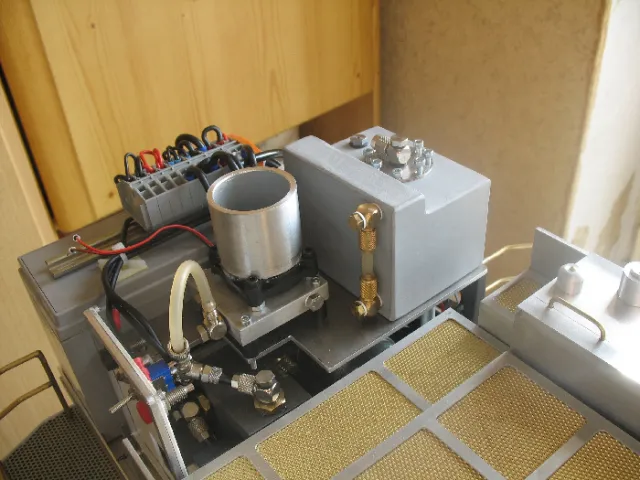

    • de3478
      • 7. November 2010 um 11:08
      • #76

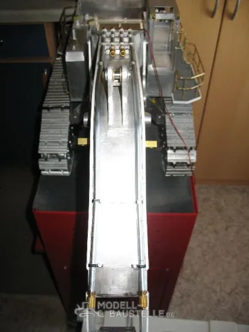

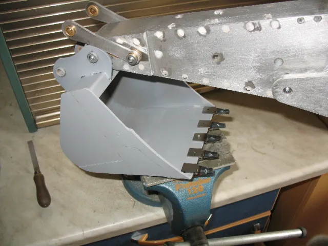

      Der letzte Zylinder ist fertig, montiert und angeschlossen. Wie man sieht, hat auch der Tank seinen Platz gefunden. Nur noch ein paar Kleinigkeiten an den Details und es kann lackiert werden.
      Etwas Feinschliff fehlt natürlich auch noch, aber im Groben und Ganzen bin ich ganz zufrieden mit meinem ersten Bagger.
      Denis
        • 59,14 kB
        • 525 × 700
        • 267,53 kB
        • 525 × 700
        • 336,84 kB
        • 700 × 525

      Schonen Bagger die du da bautst. 03-Sterne
      Hast du noch Locher in den Kuhler gebohrt fur eine grossere Kuhluberflache?
      Du kannst auch eine Kuhlrippen van z.b. ein PC Processor auf den Kuhler schrauben, dass kuhlt viel besser.
    • de3478
      • 7. November 2010 um 11:45
      • #78
      die Bohrungen sind in Schlangenform ausgelegt, d.h. das Öl macht ca. 200 mm Weg durch den Ölkühler.
      Unter dem Lüfter ist zusätzlich noch ein Kühlkörper angebracht (auf dem Foto schlecht zu sehen).
      :D:
      Denis
