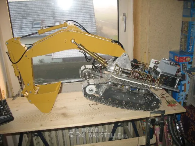

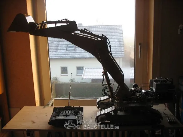

• Ein 1:8 Bagger braucht wahrscheinlich auch mehr Fördervolumen als meiner. Die Jung Pumpe sollte das aber schaffen. Die Pumpe habe ich eine Nummer größer genommen als berechnet. Der bekannte "Angstfaktor" ;) . Also Reserve ist vorhanden. Alles weitere werden die nächste Testfahrten zeigen.
  • Nach langer Wartezeit konnte ich endlich die Hydraulik ausprobieren.
    Man glaubt es kaum, aber es ist alles dicht !
    Jetzt müsste ich nur noch der Pumpe etwas mehr Motorpower verschaffen. Durch Getriebe erweitern oder umrüsten auf Brushles ????
    Läuft zwar schon ganz gut, aber bei Vollast aller 3 Ventile, bleibt der Motor einfach stehen.
    Vielleicht hat ja einer von euch noch einen Tip.
    Denis

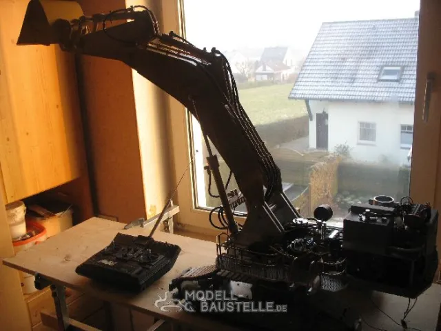

  • Hallo Denis
    Ja schöner Bagger, allerdings bin ich von Baggerkralle ein wenig enttäuscht!
    Der hat bei mir gleich rum gemekkert, dass meine Stützrollen am Laufwerk zu hoch wären,
    dabei war es der erste Versuch!
    So wie ich das sehe, sind die bei Dir auch zu hoch oder täuscht dies?
    Nichts für ungut!
    Alles andere neben Fendt und CAT ist nur ein Kompromiss!
  • Hallo Ihr beiden,
    meine Stützrollen haben einen Durchmeser von 30 mm. Abgenommen habe ich die Maße (wie bekannt) von einem 1:50 Modell, da waren die Stützrollen ca. 9,5 mm im Durchmesser. Ergibt 29,69 mm im Maßstab 1:16. Passt also.
    Außerdem baut jeder nach besten Wissen und technischen Möglichkeiten, daß macht doch jedes Modell zu einem Einzelstück und nicht zu einem Bausatzmodell. :meinung:
    Bevor ich es vergesse, muß das Gewicht meines Baggers auf 37,8 Kg korrigieren (habe letztes mal schlecht geschätzt).
    Denis

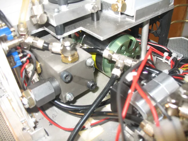

  • Hallo alle zusammen,
    nach den guten Ratschlägen von Hendrik, hat der 5110B jetzt genug Leistung.
    Der Umbau auf Brushless war recht einfach, außerdem habe ich jetzt auch einen Zahnriemen anstatt einer Kette verbaut.
    Ergebnis:
    Leistung satt !!! :thumbup:
    Eingestellter Betriebsdruck 25 bar (bis 32 bar getestet)
    Sehr saubere und angemessen schnelle Bewegung der Zylinder.

  • Hallo
    Wie hast Du den Antrieb der Hydraulikpumpe gelagert?
    Die Welle der Pumpe verträgt keine seitliche Belastung, wurde dies berücksichtigt?
    Sonst hast Du nicht lange Spass an der ganzen Geschichte.
    Was setzt Du da für einen Motor ein, das habe ich nicht so mitbekommen?
  • Die Wellen vom Motor und Hydraulikpumpe sind zusätzlich doppelt kugelgelagert.
    Keine Panik, mit Getrieben und Lagern kenne ich mich als Maschinenbauer schon aus. :D
    Als Motor habe ich jetzt einen Robbe Roxxy 5065/09 verbaut, max. Leistung laut Datenblatt ca. 800 Watt !
    Bringt bei 12 Volt ca. 2950 U/min.
    Die Drehzahl lässt sich aber über einen 50 Amp Regler steuern.
    Denis
