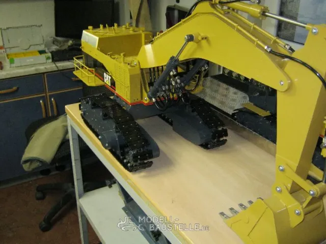

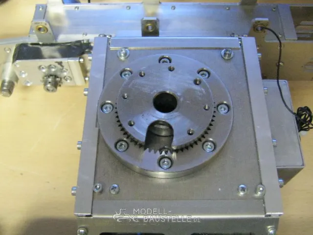

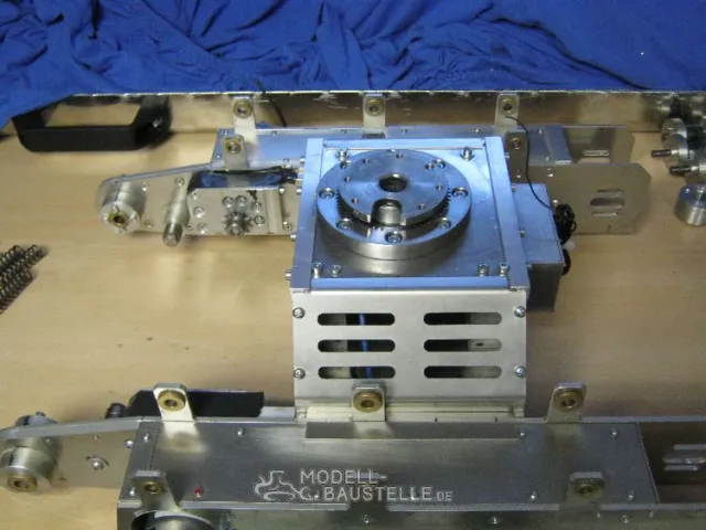

      Hallo alle zusammen,
      heute mal ein paar Fotos zum aktuellen Stand.
      Die Punkte 1,2,3,5 und 6 sind soweit abgearbeitet.
      Das Drehlager besteht jetzt aus 2 Schrägkugellagern und einem Rillenkugellager ( als Stützlager ).
      Die Welle wurde aus 25 mm Stahl gefertigt und mit der Aufnahme verschweißt.
      Kein Vergleich zu der vorherigen, etwas wackeligen, Version.
      Außerdem konnte ich zum anfertigen der Verkleidungen, endlich mal mein Weihnachtsgeschenk ausprobieren. :thumbup:
      Denis

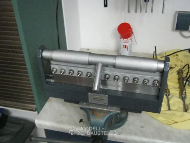

      Schön der Bagger habe mir alles gerade mal zu gemühte geführt :DD: :W:
      Was ist das für eine Kantbank???
      :Urlaun: Tristan

      Hallo Tristan,
      das ist eine Quantum FP 30 mit 300 mm max. Kantbreite.
      Für Kleinteile ideal. :thumbup:
      Denis

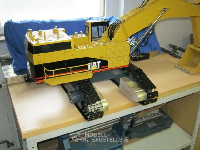

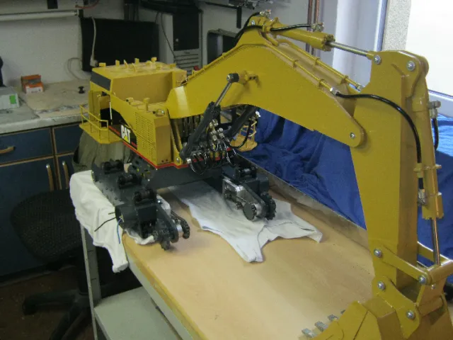

      nach langer Zeit mal wieder ein paar Fotos.
      Wie man sehen kann, war ich nicht ganz untätig.
      Bis auf die Verkleidungen für die Antriebe ist alles soweit lackiert und montiert.
      Da ich schon mal alles zerlegt hatte, wurde auch gleich ein Öl und Filterwechsel gemacht.
      Außerdem wurde alles einmal gereinigt, damit ich mit sauberen und generalüberholten Gerät in die Baggersaison 2013 starten kann.
      Als nächstes werden noch die Ketten wieder aufgezogen und die letzten Verkleidungen fertiggestellt.
      Denis

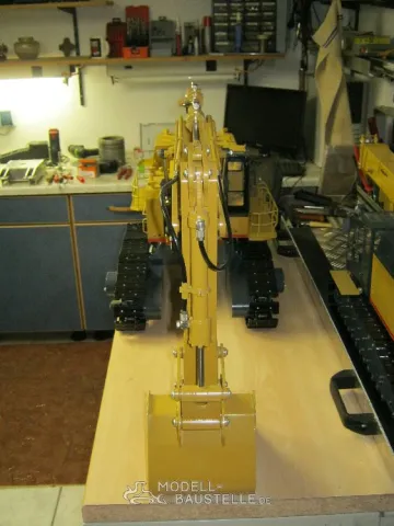

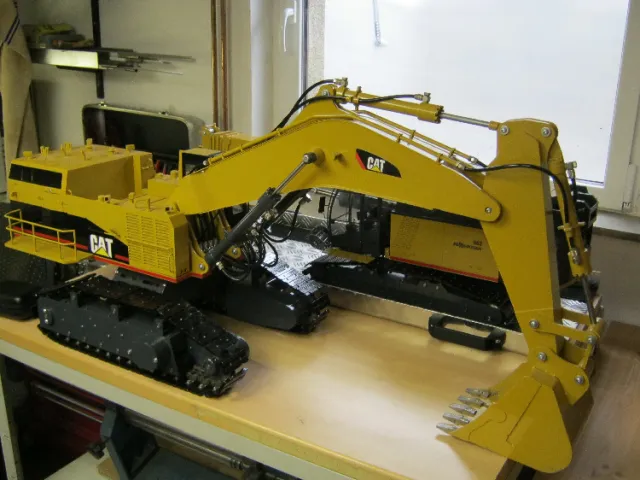

      wie man sieht, steht der Cat wieder auf eigenen Ketten. :thumbup:
      Fehlt nur noch etwas Farbe auf den letzten Verkleidungen und der Regler für den Schwenkantrieb.
      Denis

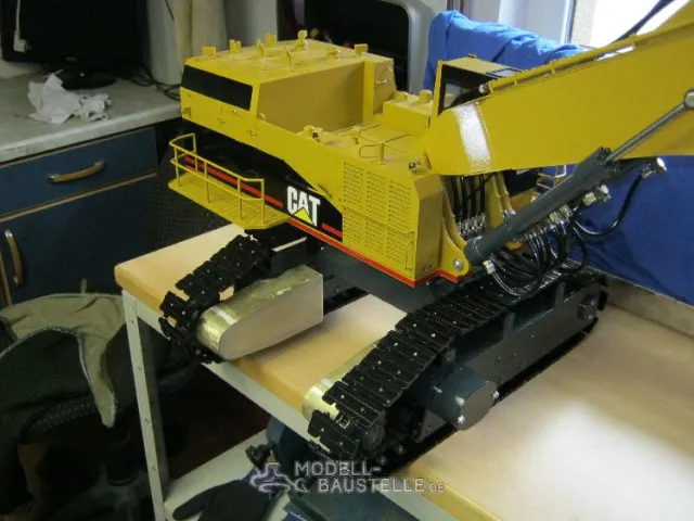

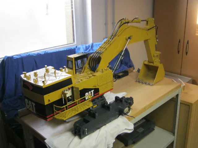

      heute mal ein paar Fotos vom Stand der Dinge.
      Wie man sieht ist der Cat 5110B soweit fertig.
      Die Baggersaison 2013 kann also kommen.
      Denis
