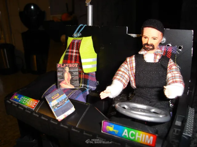

    Hier noch das bzw. die Geburtstagsgeschenke von meiner Freundin ;)
    Jetzt ist der MAN nicht mehr Führerlos :D. Der Atlas und der Playboy sind selbst gemacht.

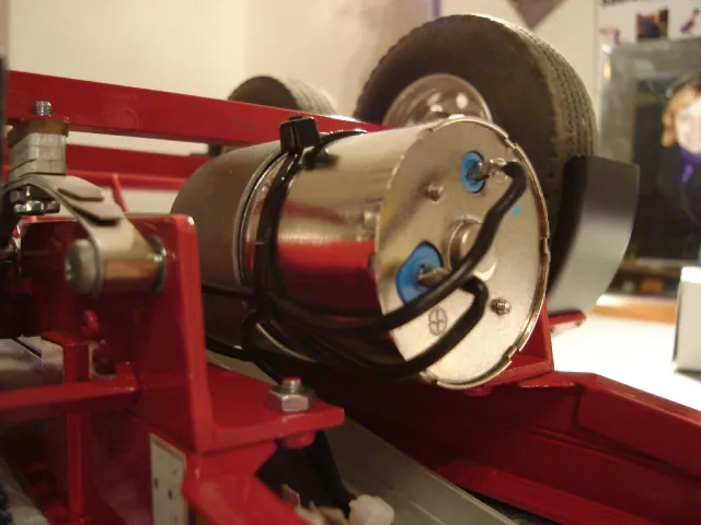

    Habe mich heute mal ans entstöhren von meinem Kippspindelmotor gewagt ging eig.ganz gut obwohl es eine "Doktorarbeit" war.
    Doch die Freude verflog leider ganz schnell wieder nach dem ersten Funktionstest. Anstatt weniger bzw. gar nicht mehr zu stöhren, stöhrt der Motor jetzt sogar mehr 8o.
    Hab ich was falsch zusammen gelötet bzw. sinds doch die falschen Entstöhrdioden?
    Hab da mal ein Bild gemacht
    Ist iwas falsch verlötet?

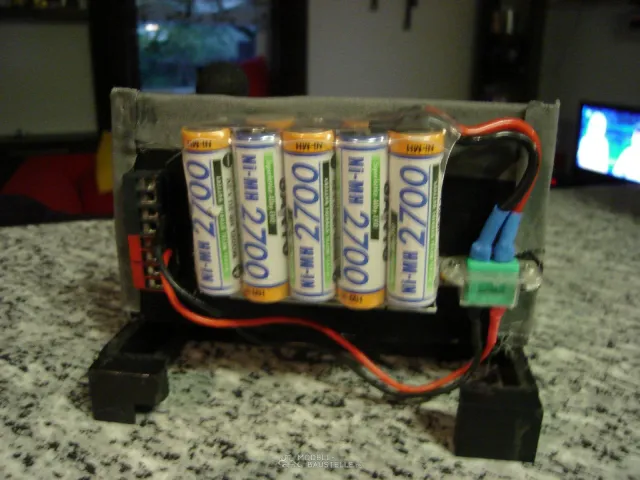

    Dann noch was anderes, da ich meine Fahrakku Stromversorgung noch etwas abändern bzw. sauberer verlegen will und im gleichen Zug die Tam. Stecker gegen MPX Hochstroms. austauschen will hab ich da noch eine andere Frage, ist es normal das die Stecker so schwer aus den Buchsen heraus zu bekommen sind? bzw. kann man da was machen?
    Es handelt sich um besagte Stecker

    Dann hab ich alles richtig zusammen gelötet? Wie kommts dann das es stöhrt? Hab am Anfang den mittlerern,allso den kleineren Kondensator zuerst falsch angelötet nicht zwischen + und - sondern mitans Gehäuse, wenn man genau hinsieht sieht man sogar noch was ich falsch angelötet hab und wieder weg gezwickt hab. Kommts daher? Ist da schon was kaputt gegangen?
    Zu den Steckverbindern, sie gehen halt extrem schwer wieder auseinander. Das meinte ich.
    Danke.

  • Moin Achim,
    Erstmal muss ich sagn, das du die Kondensatoren sehr sauber angelötet hast :thumbup: .
    Richtig angeschlossen sind sie auch.
    Wie äußern sich denn die Störungen?
    Ist das nur wenn der Motor läuft oder auch wenn du z.b. lenkst?
    Das mit den Steckern ist normal, die sind auch nicht dafür gedacht, das die ohne ein angelötetes Kabel zusammengesteckt werden.
    Nur ein Tipp:
    Wenn du da ein Kabel anlötest, IMMER die Buchse mit dran stecken und dann das Kabel festlöten.
    So verhinderst du, das der Kunststoff durch die Hitze weich wird und die Kontakte sich verbiegen. Dann gehts nämlich noch viel schwerer :D .

    Danke hab mir wirklich allergrößte Mühe gegeben und mich auch gefreut das ichs doch einigermasen sauber hinbekommen hab, tja denkste :( jetzt stöhrts noch mehr.
    Zuerst gehts beim ersten mal hochkippen wenn ichs dann nochmal Versuch läuft der Motor nicht mehr richtig bzw. gibt komische Geräusche von sich, der der komplette Zug fängt an zu stören das Lenkservo lenkt selber aus, das SMX schaltet selbständig die Hupe ein usw.

  • Hy,
    Hmm, okay, so schlimm hatte ich das noch nicht erlebt.
    Schau mal folgendes nach:
    Schau mal am Motor, ob die Beinchen von den Kondensatoren irgendwo am Motorgehäuse aufliegen, vielleicht gibts da irgendwo einen Kurzschluss.
    Eventuell mal etwas Klebeband oder Isolierband drunter kleben. Schau auch gleich mal nach, ob sich vielleicht ein Kabel aufgescheuert hat, oder ob eins eingeklemmt ist.
    Wenns das nicht ist, löte mal die Kabel am Motor ab und schliess mal einen anderen Motor an. Vielleicht ist ja der Motor kaputt.
    Wenns das immer noch nicht ist, teste mal einen anderen Regler.

  • Hi Daniel,
    Hattest recht, ein Kondensator ist am Gehäuse angelegen :rolleyes: Hab ihn dann mit der Hand etwas weggedrückt und seither gehts ohne Probleme :D

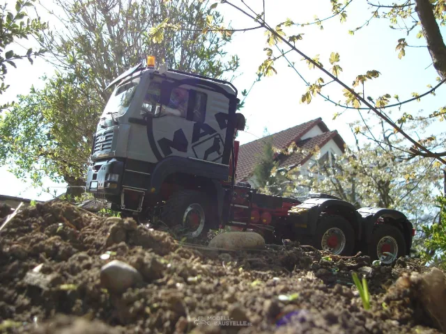

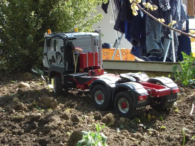

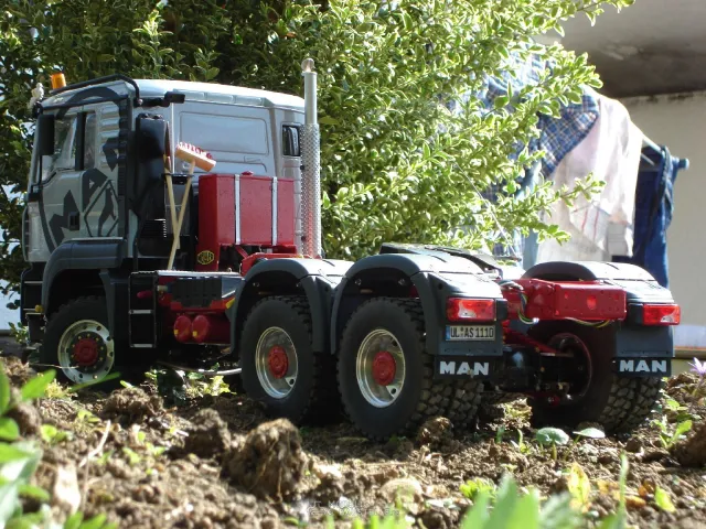

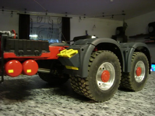

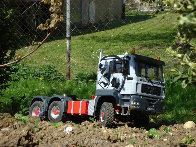

  • Hallo miteinander,
    Hier ist auch mal wieder ein kleines bisschen was passiert ;)
    Der TGA hat noch ein paar Unterlegkeile bekommen
    Desweiteren wurde die FH Rückwand noch mit Stoff bezogen damit es ein wenig "wohnlicher" wird. Außerdem flogen die wackeligen TAM Stecker raus und wurden gegen MPX Hochstromstecker getauscht
    Und bei dem wunderbaren Wetter heute hab ich mich gleich noch am fotografieren versucht :D
    Gruss Achim :Winker:

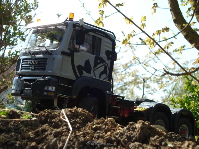

  • Teil 2
    So als nächstes wird der Zug auf zwo4 umgerüstet :) Dann kommt auch die hässliche Empfangsantenne weg. Komponenten sind bestellt :D. Wird weiter berichtet.

  • Schöne Fotos, von einem sehr schönen Fahreug. :W:
    Aber was du evtl. noch machen könntest, sind die Kabel, die zu den Rückleuchten führen,
    mit z.B. schwarzen Gewebeschlauch oder Schrumpfschlauch überziehen. Sonst :gut: .
