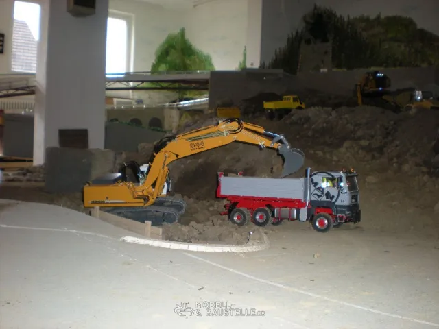

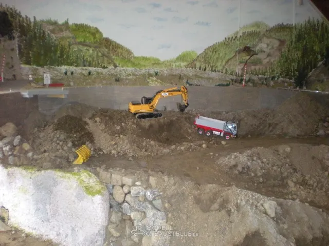

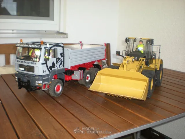

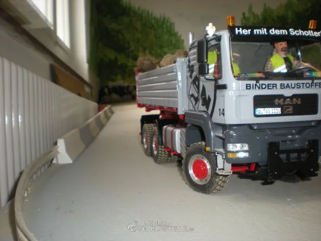

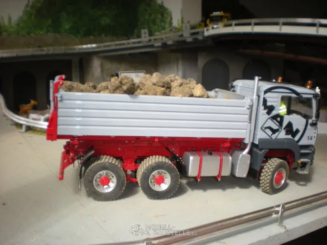

  • Hallo Miteinander,
    So da der DSK am Sonntag seinen ersten Einsatz haben soll mußte es weitergehn :) .
    Die Kippbrücke wurde eingefärbt :D . Hab mich für eine 2 farben Lackierung entschieden.
    Und hier noch ein "Gruppenbild" mitm CAT
    So das gröbste wär geschafft :whistling:
    Jetzt kommt noch die Feinarbeit. Viell. noch ein paar Decals, Lack hier
    und da ausbessern, viell. eine Schütte an die Kippbrücke etc. mal
    schaun :) aber jetzt wird erstmal freu.
    Gruß Achim :Winker:
    Gruss Achim :Winker:
  • Moin Achim
    Auch wenn ich zu denen gehöre, denen die Sattelzugmaschine besser gefallen hat, muß ich gestehen das er mir so langsam doch gefällt.
    Schöne Arbeit. Die zwei farbige Mulde gefällt mir sehr gut.
    Ist die Geländegängigkeit denn jetzt entscheident besser ?
    Gruss Felix
    Egal, ich laß das jetzt so...

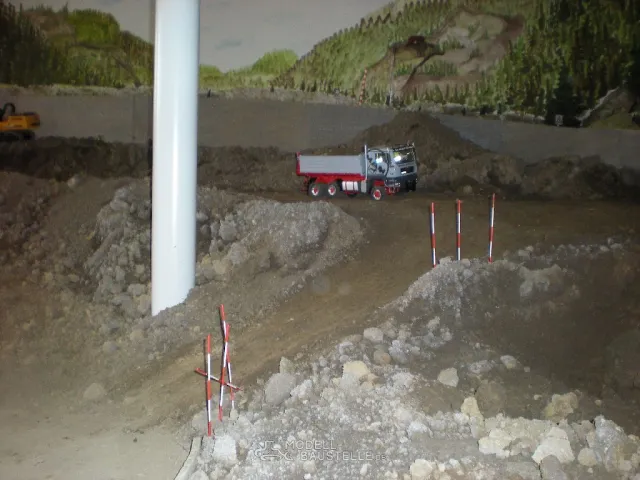

  • Hallo Felix,
    Dazu kann ich nur JA sagen :) . Geht wie eine "Bergziege"hoch :D.
    Gruß Achim :Winker:

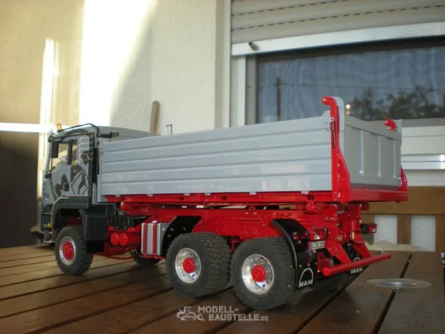

  • Hi Achim
    Zitat
    Naja ne Tandem oso.wirds net geben.
    Das würde dir ja auch wieder die Geländegängigkeit weg nehmen. Schönes Fahrzeug ist es geworden, ich muss meine Osswald-"Spezial"-Brücke auch dringen vor dem Winter zum Lackierer tragen. Wie hast du das mit deinen Schrauben gemacht? Zugespachtelt oder offen gelassen? Denn irgendwie stören mich die vielen Löcher, gerade im Brückenboden.
    @ Hendric
    Genau so siehts aus! :)
    Meinst die Kreuzschlitze auf dem Brückenboden? Da hab ich gar nix gemacht, hab die Kippbrücke innen nicht mal lackiert ist Alu-Natur geblieben :D
    Gruß Achim :Winker:
